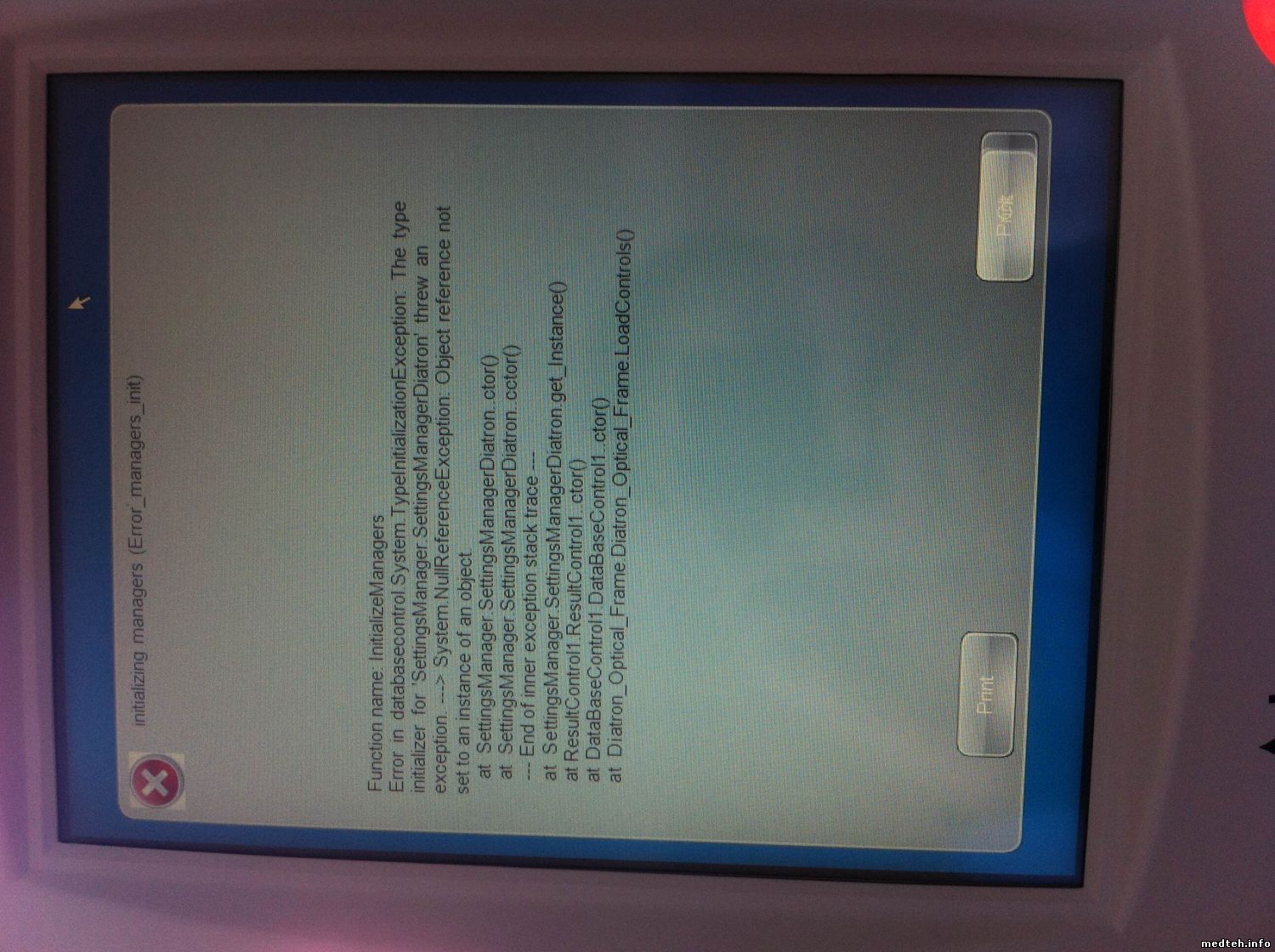

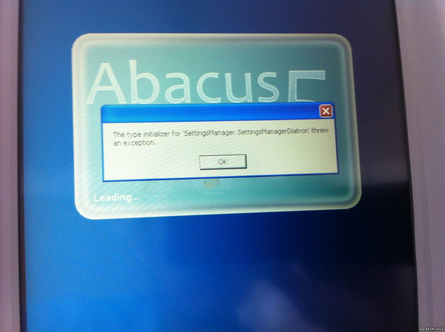

Уважаемые, поделится кто-нибудь софтом для Abacus 5? Прибор простаивал примерно 8 месяцев, сейчас при попытке загрузки софта (винда хр прогружается нормально) пишет ошибки и не грузит (скрины прикладываю)
AlexiumДата: Среда, 18.Мар.2015, 14:53 | Сообщение # 11
То есть вы проверили жесткий диск, убедились что проблем с "железом" нет, и осталась одна причина - софт???
afmДата: Среда, 18.Мар.2015, 15:11 | Сообщение # 12
У вас сообщений: 131
Саранск
Только наоборот. Железо проверю если переустановка софта не поможет.
Софт найден, если кому нужен - в личку.
afmДата: Четверг, 19.Мар.2015, 12:54 | Сообщение # 13
Саранск
Проблема ушла после переустановки софта.

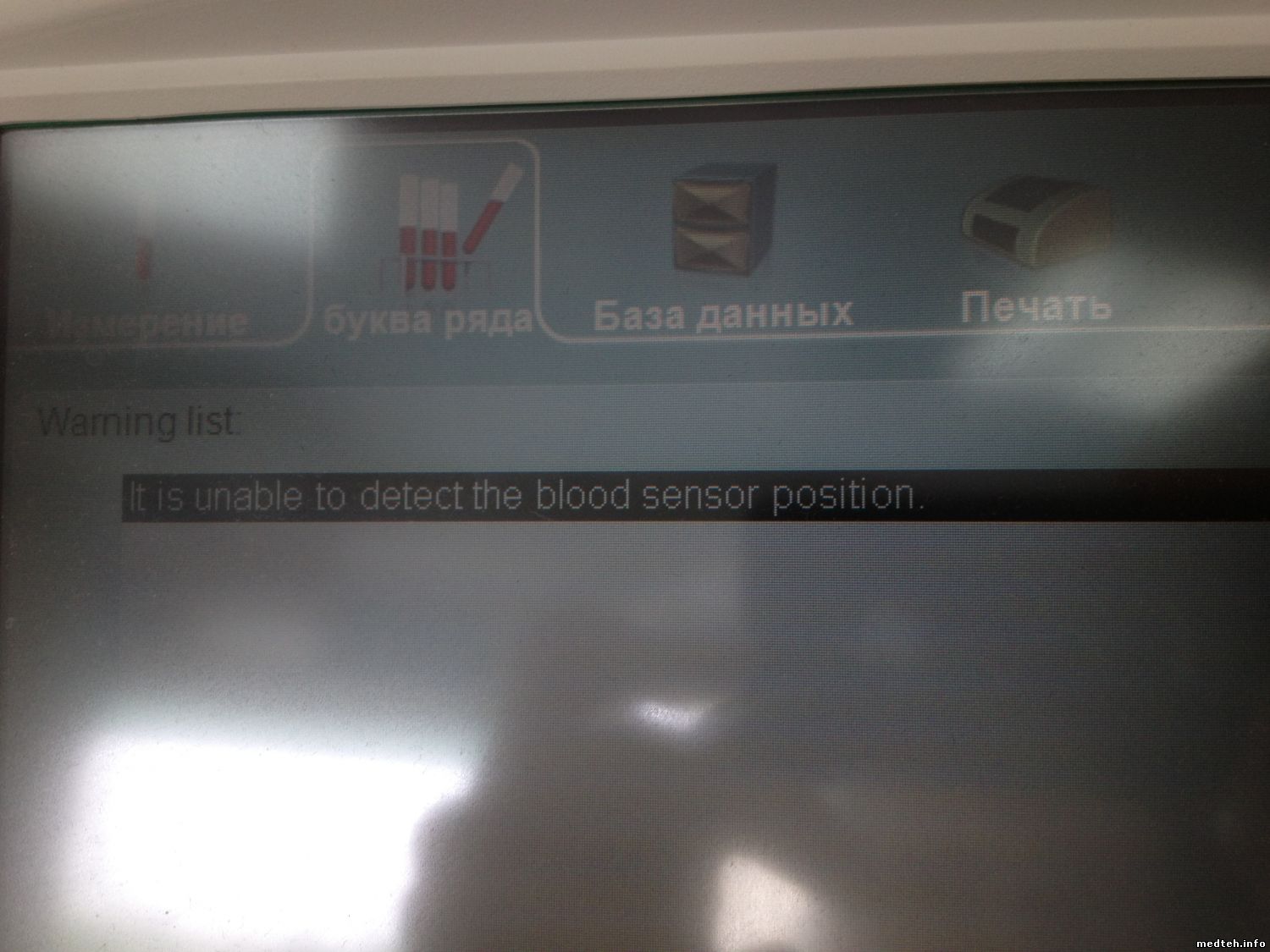

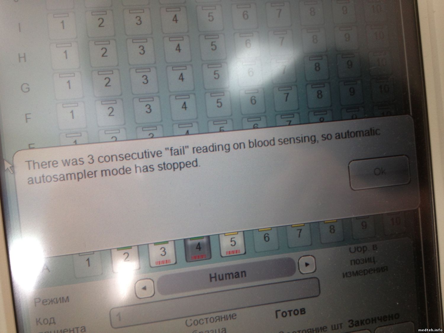

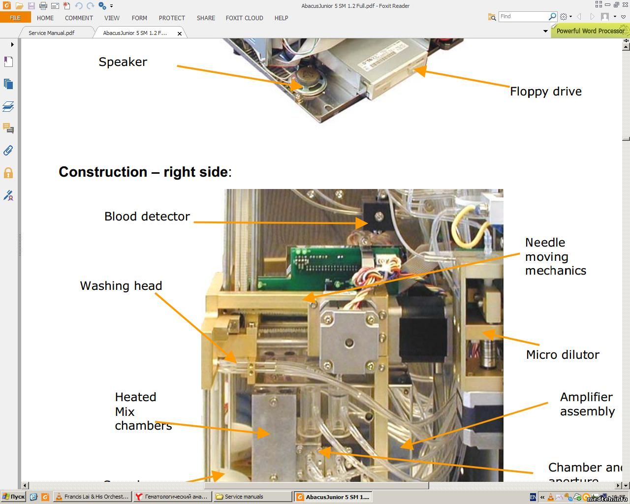

Приветствую коллеги, есть проблема с данным анализатором. Имеется сервисник на него, но там такой ошибки нет. Периодически, раз в день бывает, и сама пропадает. При этом автоматический пробоподатчик измеряет 3 пробы и выдает ошибку(фото 1, 2) Blood sensor это судя по всему сканер штрих-кода?
Serg74Дата: Среда, 29.Апр.2015, 08:54 | Сообщение # 15
У вас сообщений: 1101
Инженер лаборатория ИВЛ
antoniodriver,
это не сканер, это именно датчик крови, определяет наличие пробы - в сервисной стр. 46-48 настройка (https://yadi.sk/i/twgjfk-ugKHRz). Скорее всего эпизодически не дотягивает пробу из-за возможных частиц от крышек при прокалывании, а бывает и сама кровь такая - столкнулся с подобным на медонике М20 - с пробозаборника не видел, а с микропробы(капилляр) посчитал.
Внешниий вид датчика на фото(фото от старого АБАКУС 5)
Сообщение отредактировал Serg74 - Среда, 29.Апр.2015, 09:00
jrewingДата: Среда, 29.Апр.2015, 09:56 | Сообщение # 16
У вас сообщений: 173
Омск
Датчик крови в этом аппарате представляет из себя оптопару. От иглы пробоотборника идет тонкая трубка Tygon через нее на поворотный клапан. Если часто моют гипохлоритом, то внутри трубка белеет и становится непрозрачной. Лечится заменой этой трубки.
antoniodriverДата: Среда, 29.Апр.2015, 10:04 | Сообщение # 17
У вас сообщений: 93
Serg74, спасибо, действительно есть, плохо я смотрел, отпишусь по результатам.
P.S.

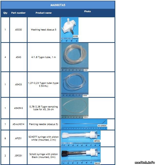

Набор для обслуживания MAINKITA5 Abacus 5 maintenance KIT стоит 1200 евро
antoniodriverДата: Вторник, 12.Май.2015, 01:53 | Сообщение # 18
У вас сообщений: 93
jrewing, трубка стала действительно белая, пробу дотягивал нормально. Заменил, настроил, не помогает, грешу на сам датчик, времени уже не было его проверить, пока что отключил его из сервиса.

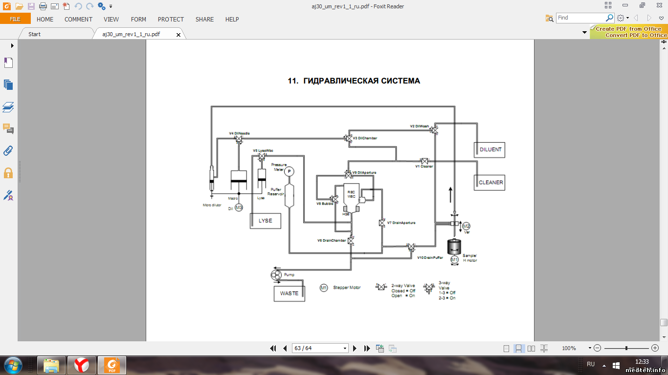

Добрый день!У меня проблема с Abacus junior 30.Не заполняется лизирующим раствором,соответственно не выходит в режим измерения.Выдает ошибку 1106,по трубкам идет пена,водой заполняется отлично.Может у кого было такое?Подскажите в чем дело...
Serg74Дата: Суббота, 06.Июн.2015, 10:38 | Сообщение # 20
Dmitryskm,
На приложенном скане гидросхема, лизирующий подается шприцом, через клапан, в камеру. Проблемы могут быть разные - перепутали лизирующий с моющим, подсасывает сам шприц или трубки, ну и сам клапан - может плохо открываться, что-то попало, и т.д.
А сама ошибка 1106 (но описание от старого джуниора), ошибка одного из приводов - надо смотреть что пишет в момент ошибки на экране.
Сообщение отредактировал Serg74 - Суббота, 06.Июн.2015, 10:43
DmitryskmДата: Четверг, 11.Июн.2015, 15:54 | Сообщение # 21
Севастополь
Serg74 Благодарю за помощь!Один из клапанов плохо открывался)

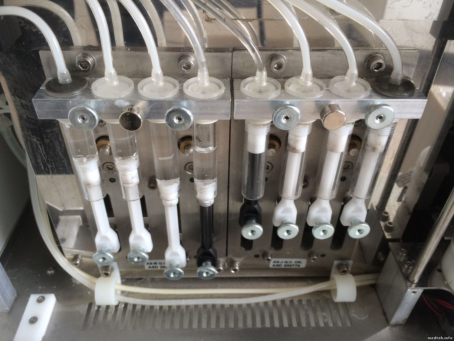

05myslim86, я думаю можно, аналогичные аппараты. Тоже столкнулся с этим, трещины наконечников на двух шприцах, залил сверху эпоксидкой, пока работает. Вест медика просит 430 евро за два шприца, при стоимости годового набора 1200, дорого однако.
black_furyДата: Понедельник, 08.Фев.2016, 17:08 | Сообщение # 24
У вас сообщений: 568
а после эпоксидки как кк проходит?
Сообщение отредактировал black_fury - Понедельник, 08.Фев.2016, 17:23
antoniodriverДата: Четверг, 24.Мар.2016, 11:05 | Сообщение # 25
У вас сообщений: 93
black_fury, нормально проходил, пару месяцев так поработал, затем поменял все шприцы(на фото те, что клеил по краям)

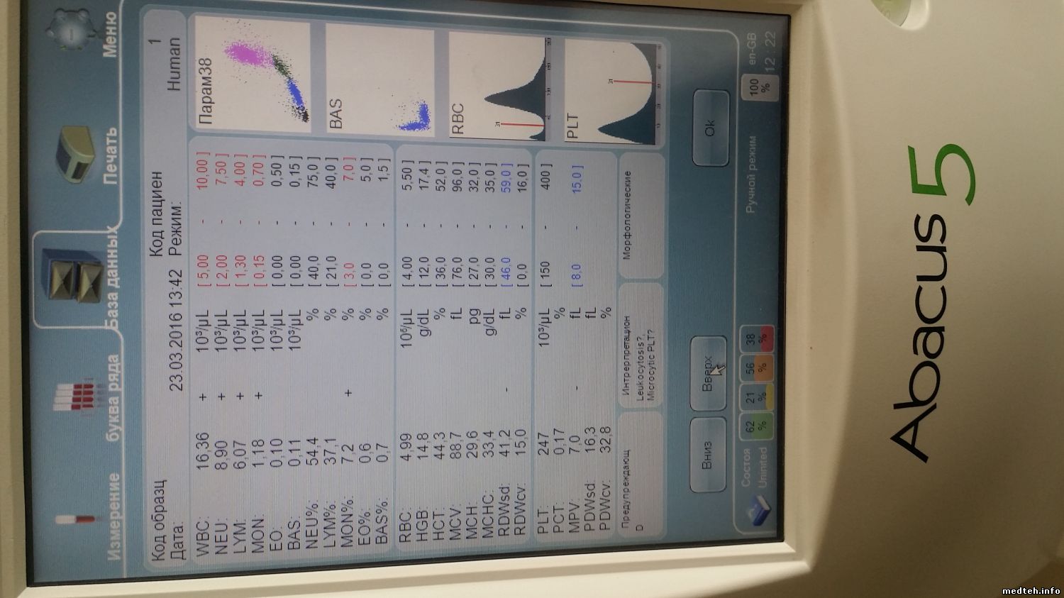

mk1992, смотри заземление камеры, и опять же шприцы, подтёков нет? Распечатку выложи результатов сюда.

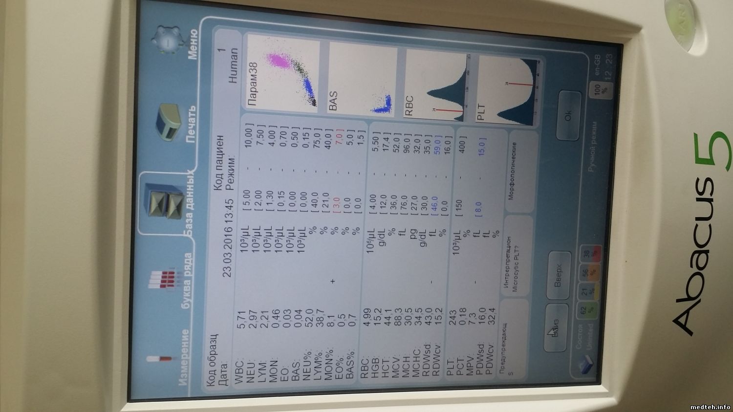

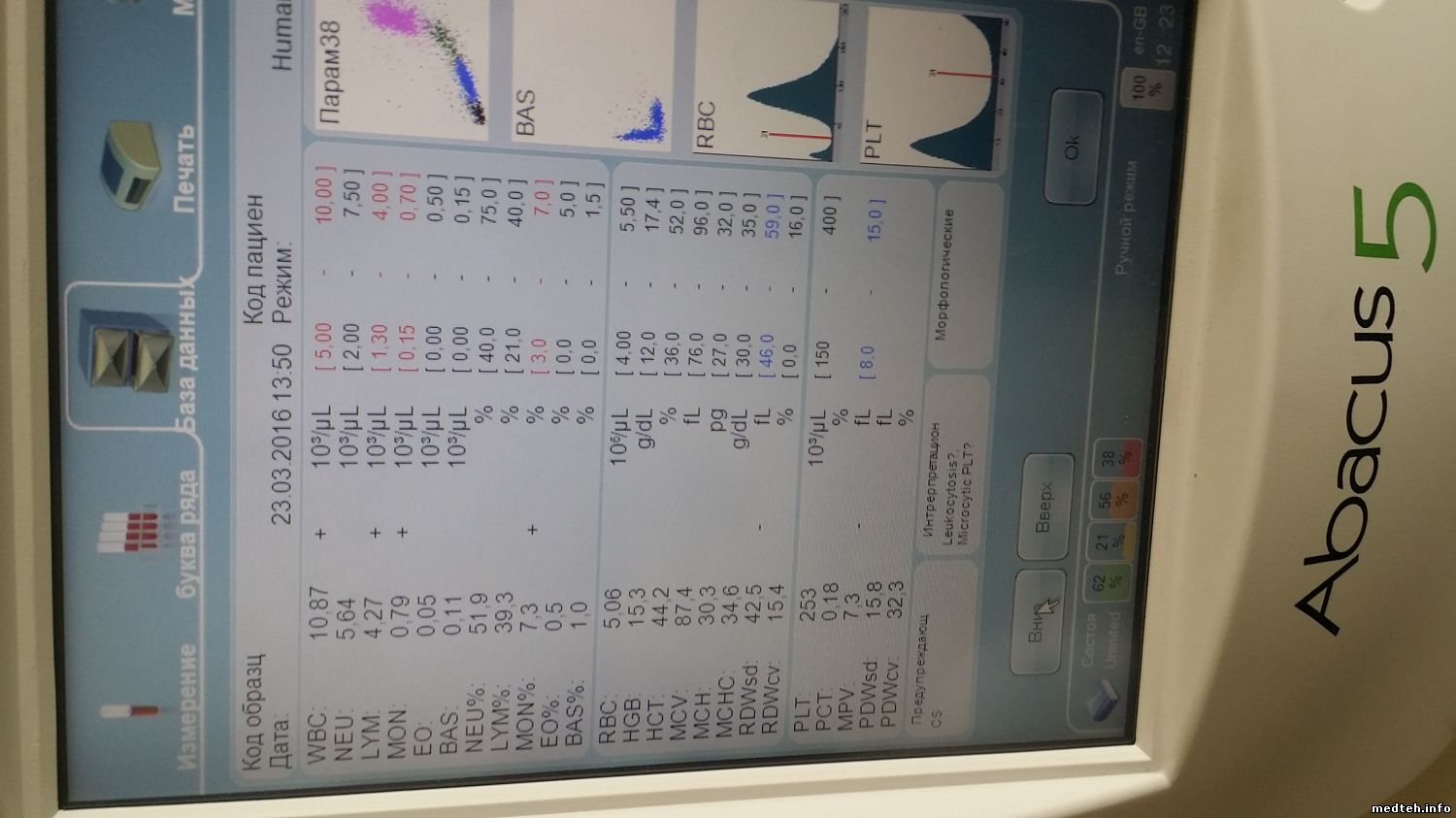

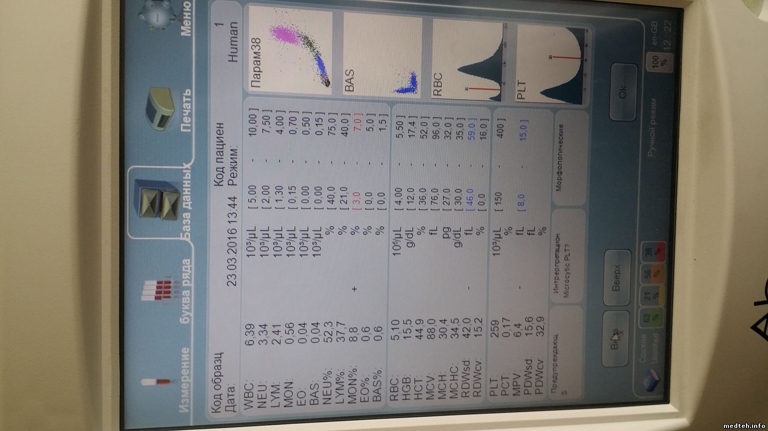

mk1992Дата: Четверг, 24.Мар.2016, 12:32 | Сообщение # 27
Био инжинер
Масква
antoniodriver, Вот , одна и таже кровь. Всё в норме кроме WBC .
Заземление тоже в норме.
antoniodriverДата: Четверг, 24.Мар.2016, 13:56 | Сообщение # 28
У вас сообщений: 93
mk1992, а фоновые значения по нулям? Если как говорите все было засорено, значит возможно где-то ещё грязь, но фон был бы.
mk1992Дата: Четверг, 24.Мар.2016, 14:55 | Сообщение # 29
Био инжинер
Масква
antoniodriver, фон есть, скину фото позже, пока ждал новую апертуру (2 месяца) каждый день гонял его на холостых, так же заманчивал в гипохлориде. Вообщем он чист .
Но фон всеровно калеблится от 0.1 до 3.2
antoniodriverДата: Четверг, 24.Мар.2016, 17:08 | Сообщение # 30
У вас сообщений: 93
mk1992, ну вот, надо сначало фон привести в порядок что бы не скакал так. Может где негерметичность? Пузыри в камере. Бывает после чистки поворотного клапана фон по wbc есть некоторое время, проверьте. Я бы еще раз заземление камеры wbc посмотрел, контакты. все-таки ремонт производился в этом месте, там и надо проверять.

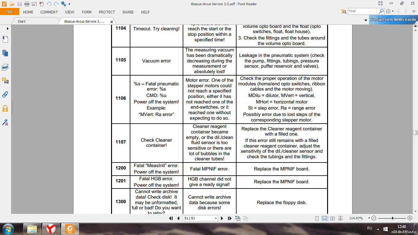

Имею странную ситуацию.
После сбоя система пытается восстановится и не может. Выдаёт такой букет
140 таймаут
215 пустая предил(не понял что это) камера
26 пустая камера
167 экстра1
потом могут некоторые повторяться
и 154 rinse
+ 175 ремонт. :)
Этому предшествовал сбой вакуумного насоса(потом день отпахал)
нашёл трещину шприца - заклеил.
неплотные стыки подрезал. апертуры чистые по звуку.
Мануал моих ошибок не ведает.
Если моя 140 и 140 мануала совпадает, то пипец ПО. Какие другие мысли будут?

Обновлённая информация.
Полечил SSD. Были ошибки системы. Ситуацию не изменило. Обнаружил причину трещины одного из шприцов. Ктото поводок поршня прикрутил обратной стороной с перекосом.
Обнаружил что 140, 26 и 215 ошибки связаны с тем, что опускается датчик в камере фокусирующего раствора по причине его расхода и не пополнения. Если ткнуть его заполнить, то вылазит 16 ошибка измерительного ресивера и 13 прайм. А ещё эррор 0.
Jugene
