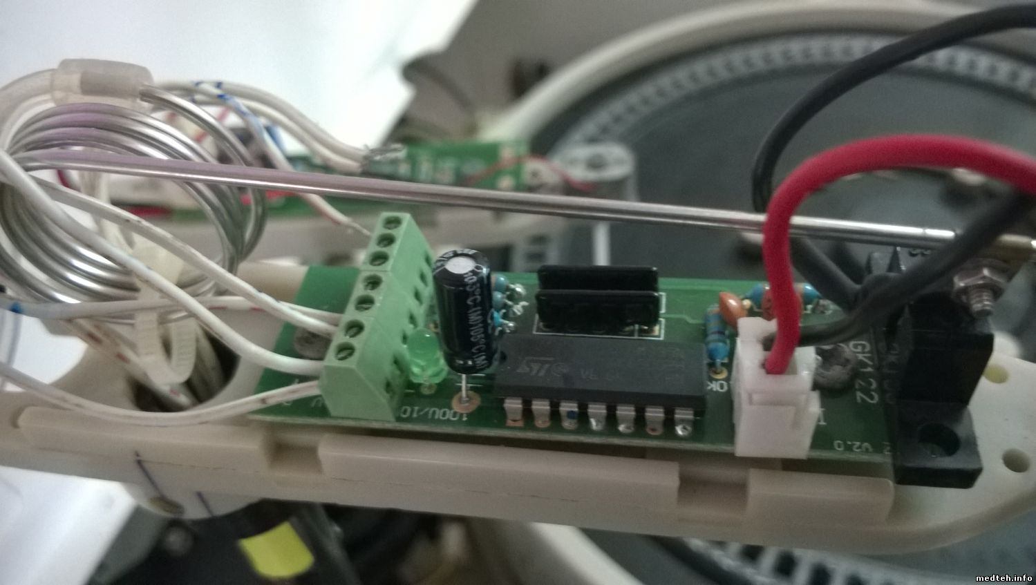

AlexiumДата: Четверг, 12.Июн.2014, 14:15 | Сообщение # 4
----------------- Check connector.

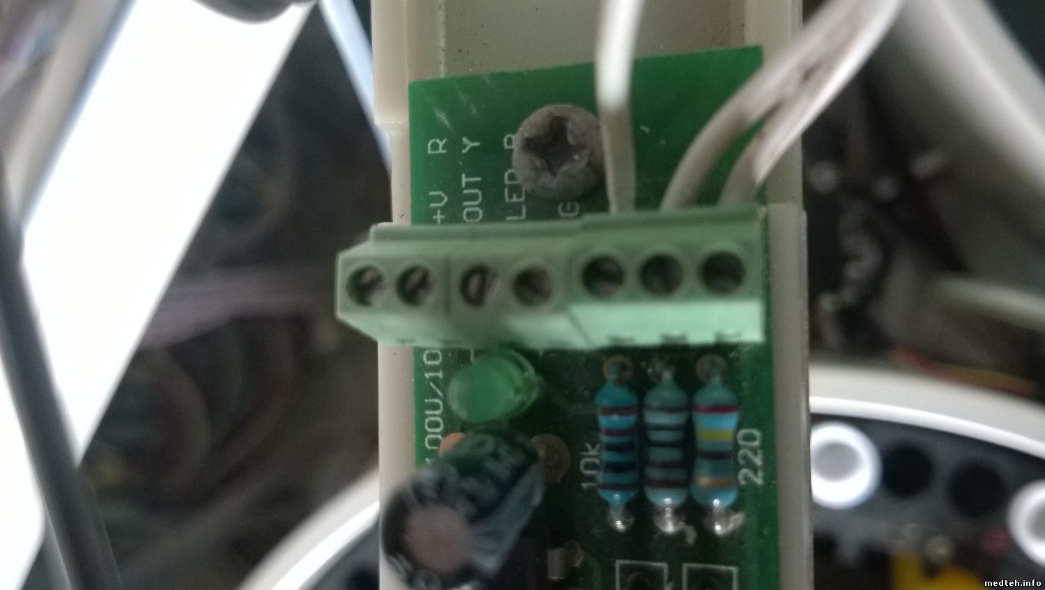

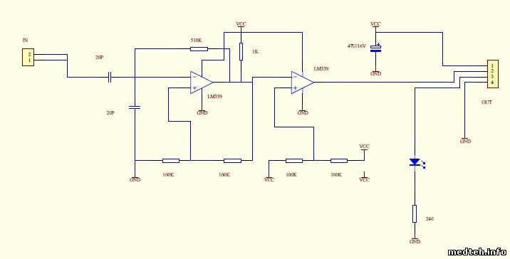

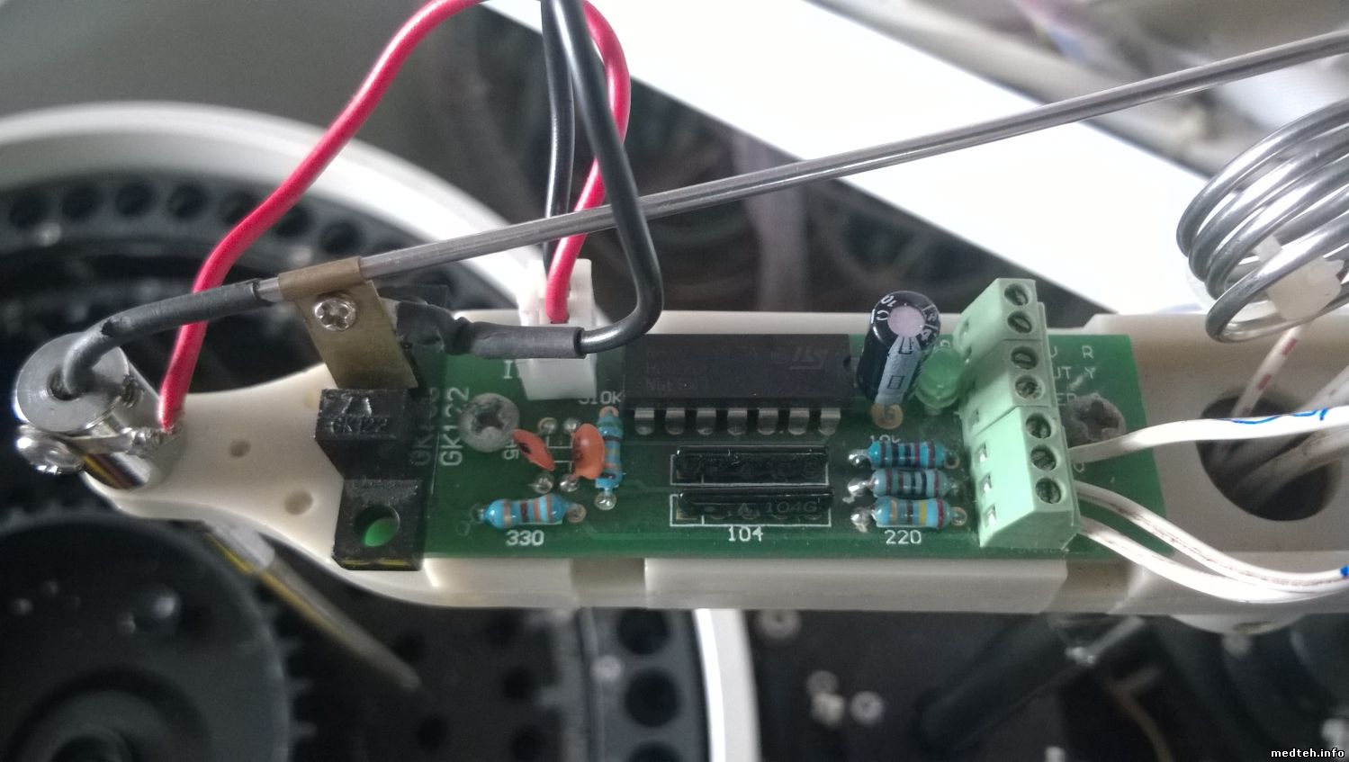

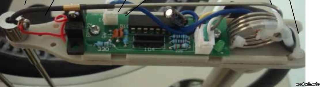

AlexiumДата: Понедельник, 16.Июн.2014, 11:47 | Сообщение # 7
Liquid detector schematic
AlexiumДата: Понедельник, 16.Июн.2014, 12:59 | Сообщение # 8
collision detector needle

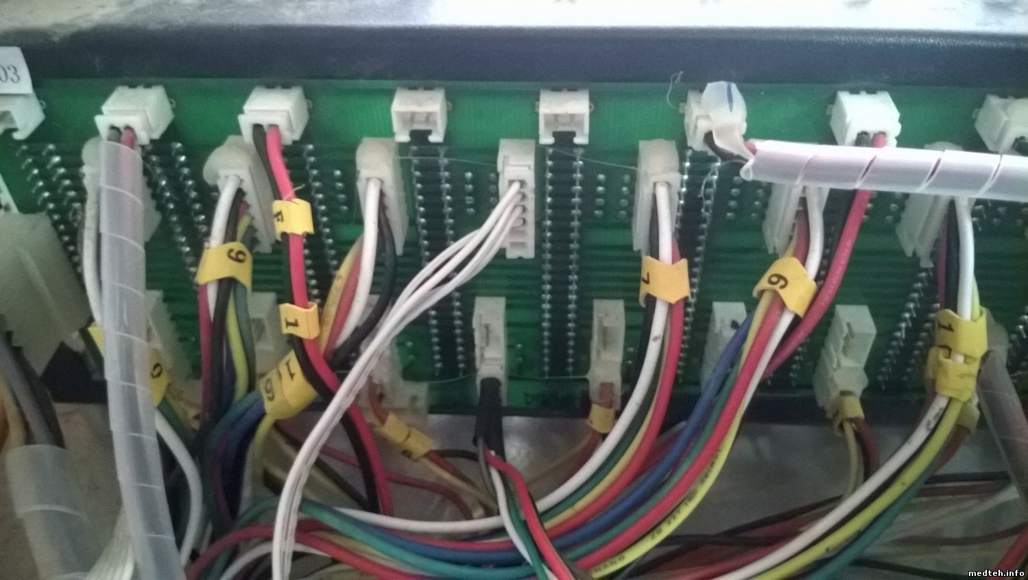

thangblueДата: Вторник, 17.Июн.2014, 07:10 | Сообщение # 9
technical
Вьетнам
Ha Noi
Hi Alex
I connected singal port in LLD Board base on your diagram you sent me, but problem has not resolved
