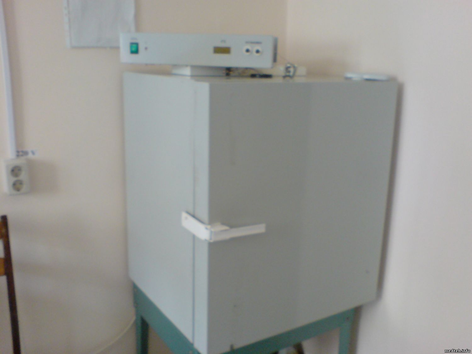

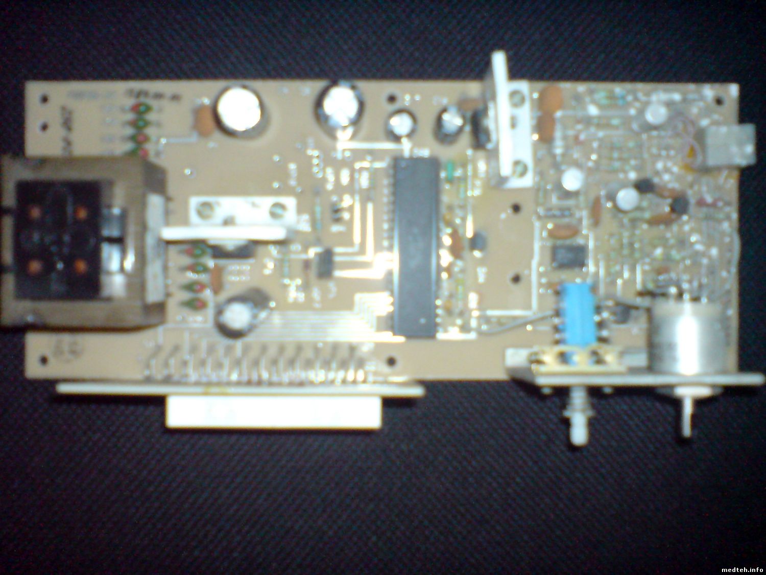

Здравствуйте! Не судите строго, с медтехникой ни когда не работал. Пришлось столкнуться с этим делом, т.к. в больнице где я работаю системным администратором, нет штатного медтехника. Больница находиться очень далеко от "большой земли", и в связи с этим настоящий профессионал вряд ли тут появиться. Вроде заранее извинился, но перейду к самой проблеме. Есть термостат, документов от него нет, каких либо опознавательных знаков тоже. Так что определить модель сего девайса не представляется возможным. В один прекрасный момент перестал включаться, при нажатии клавиши включения на цифровом табло проскакивает значение температуры "768", после чего табло гаснет. Тены не включаются. При нажатии клавиши клавиши "установка" табло загорается. При вращении ручки регулировки температуры показания на дисплее меняются от "0" до "398". После того как клавишу "установка" отпускаешь дисплей опять гаснет. Со слов мед. персонала данный аппарат ни когда не разогревался выше 180 градусов. Подскажите что может являться причиной неисправности. На фотографии демонтированная плата от этой "печки". Следов перегрева каких либо элементов не обнаружено. Емкости не раздутые. Подскажите в какую сторону копать.

фотку самого аппарата в студию.
korg34rusДата: Вторник, 15.Июл.2014, 06:17 | Сообщение # 3
Тикси, Саха(Якутия)
Щас схожу в лабораторию, сфоткаю.

посмотрите блок питания. фильтрация напряжений. микроконтроллер на котором собран этот аппарат чувствителен к питанию.

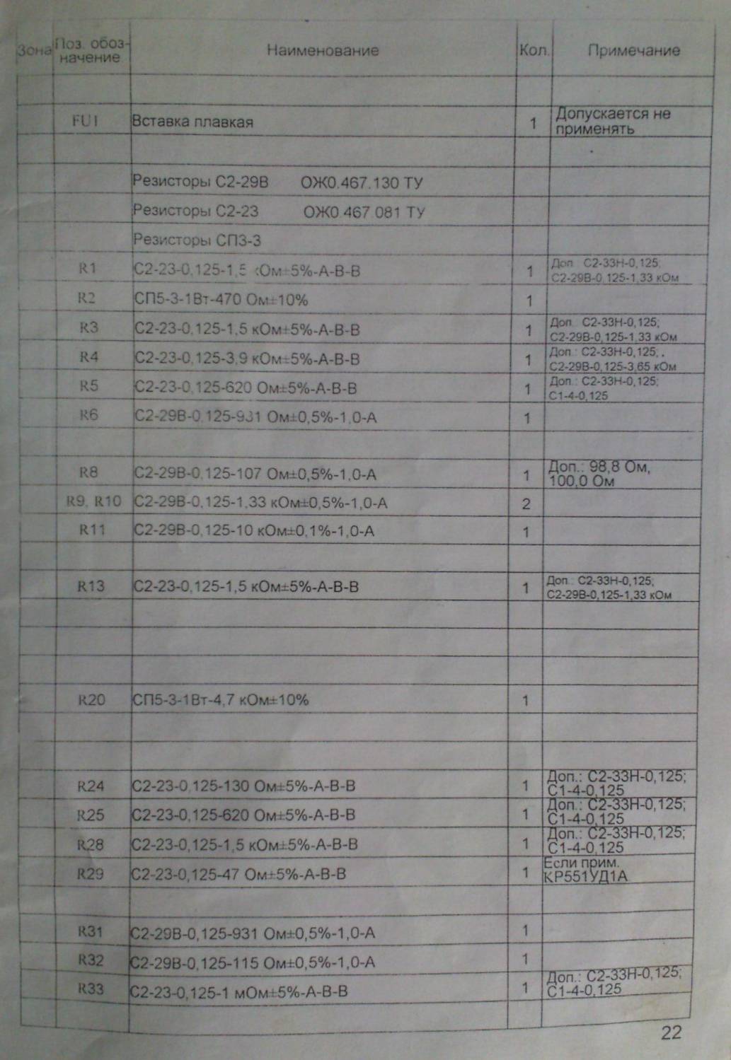

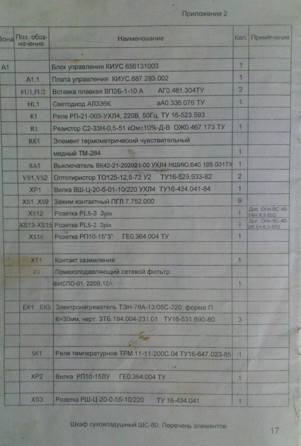

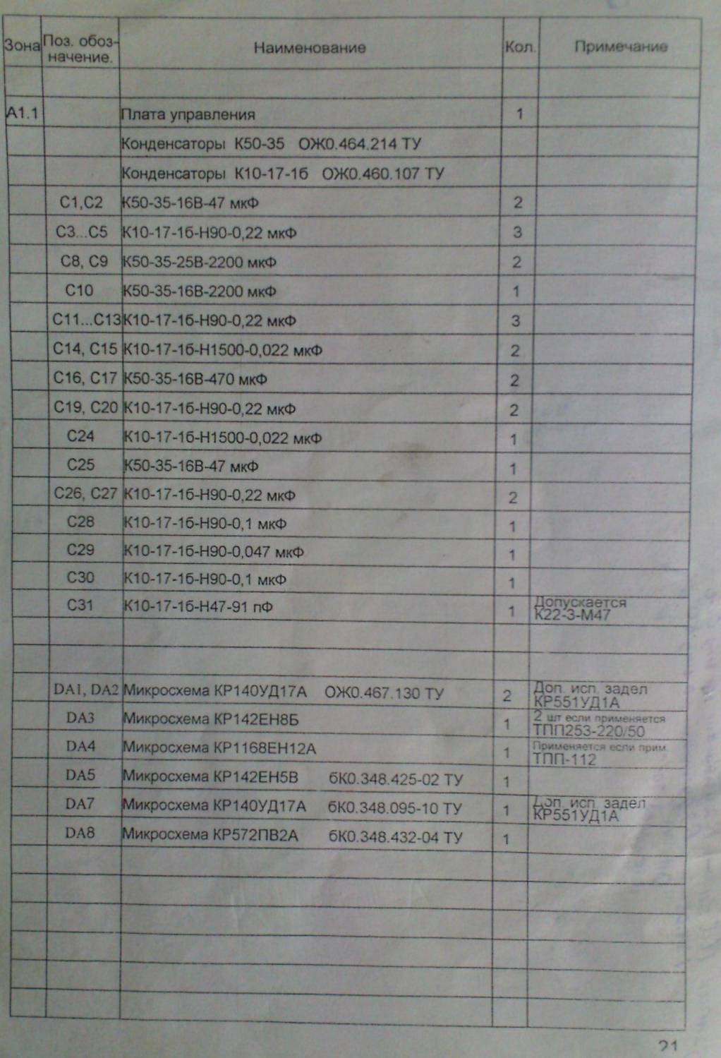

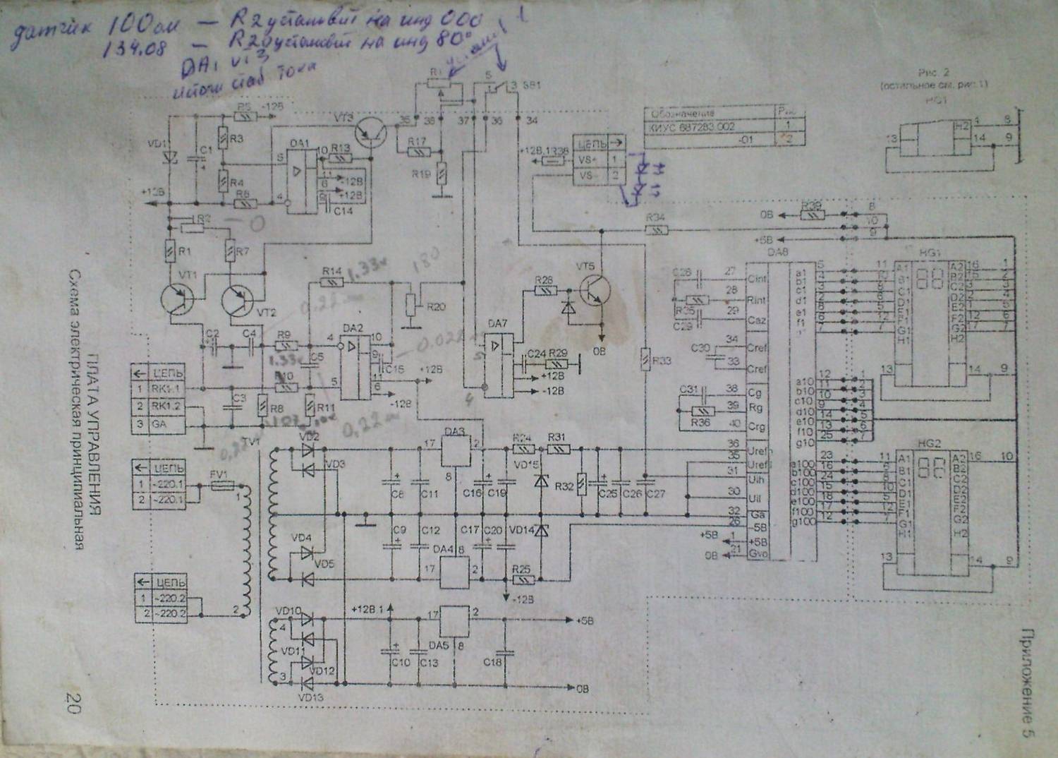

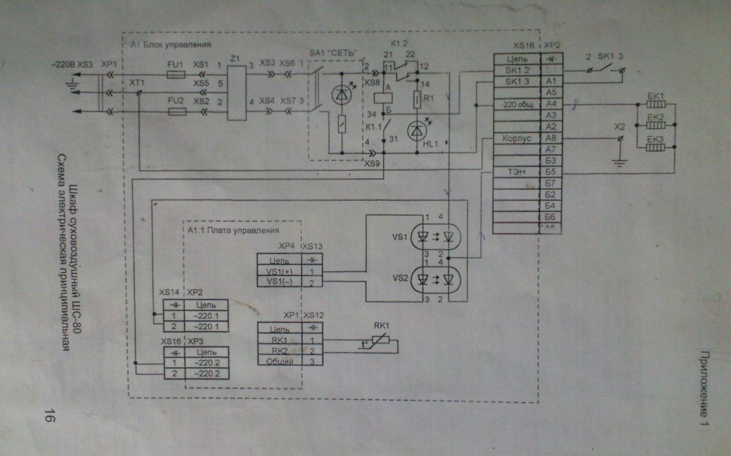

Это не термостат! это ШС-80(ШС-80Т), где то тут на форуме уже такой обсуждали. Контроллеров там нет! Ниже информация
8242252.jpg (109.3 Kb) · 8706633.jpg (149.1 Kb) · 1356760.jpg (177.8 Kb) · 6508437.jpg (150.4 Kb) · 6097696.jpg (145.6 Kb) · 5354659.jpg (147.4 Kb)

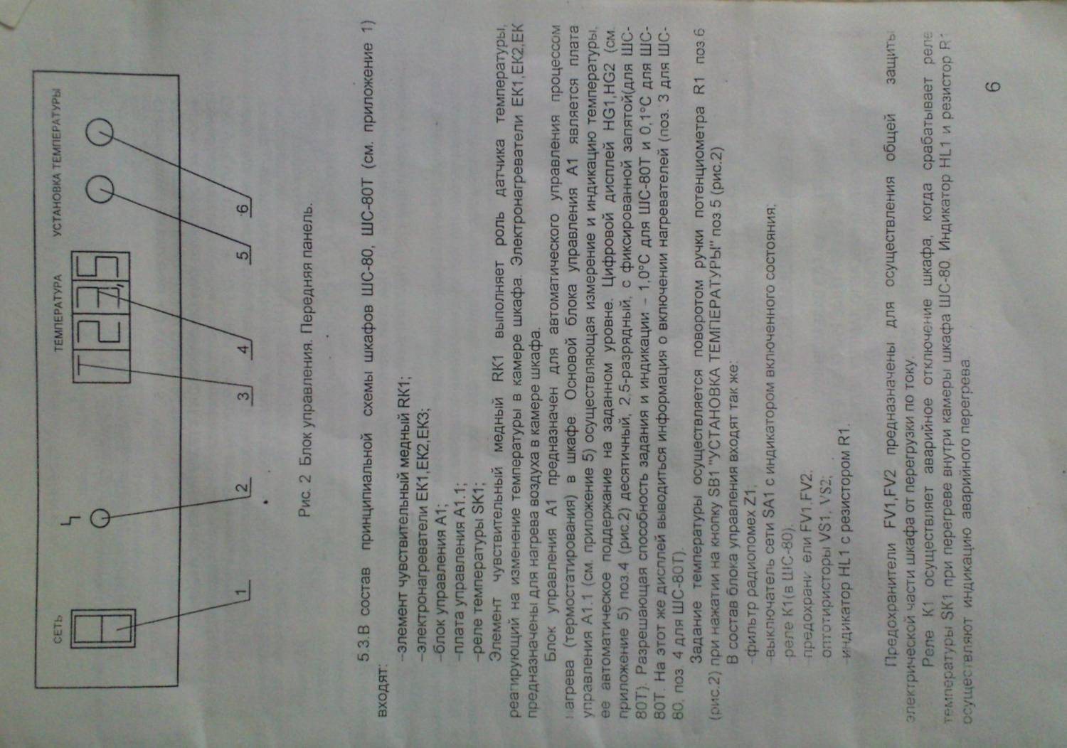

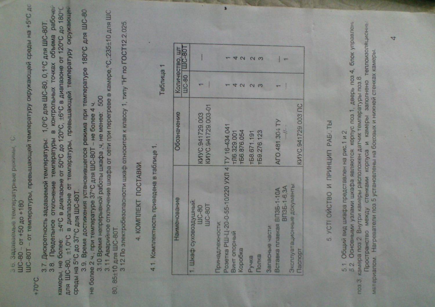

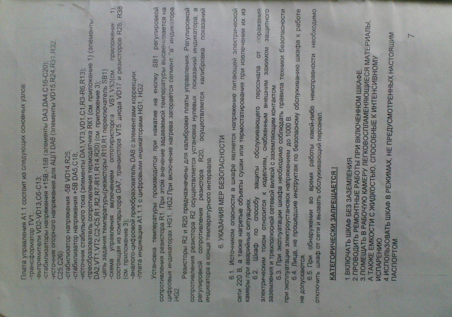

DimitriusДата: Вторник, 15.Июл.2014, 13:23 | Сообщение # 6
У вас сообщений: 410
Немного описания
DimitriusДата: Вторник, 15.Июл.2014, 13:32 | Сообщение # 7
Проверьте - датчик - токовое зеркало-ОУ

ДА! это ШС-80Т, давно искал кусок схемы с пв2

аналого цифровой преобразователь КР572ПВ2 чувствителен к напругам. я как то намучался с таким. пришлось менять.
