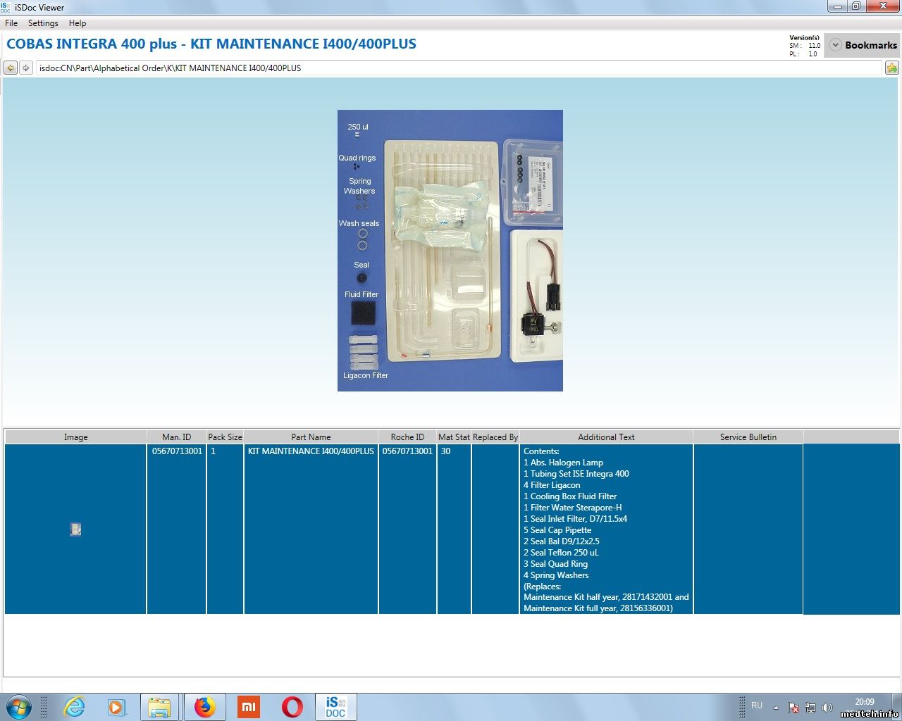

SeregakzДата: Понедельник, 25.Мар.2019, 13:42 | Сообщение # 23
У вас сообщений: 64
А
Подскажите, кто знает,что входит в набор kit maintenance?
vvpДата: Вторник, 26.Мар.2019, 18:24 | Сообщение # 24
У вас сообщений: 405
Добрый вечер. Seregakz,
SeregakzДата: Суббота, 30.Мар.2019, 19:20 | Сообщение # 25
У вас сообщений: 64
А
Здравствуйте! А сервис мануалом не поделитесь?!

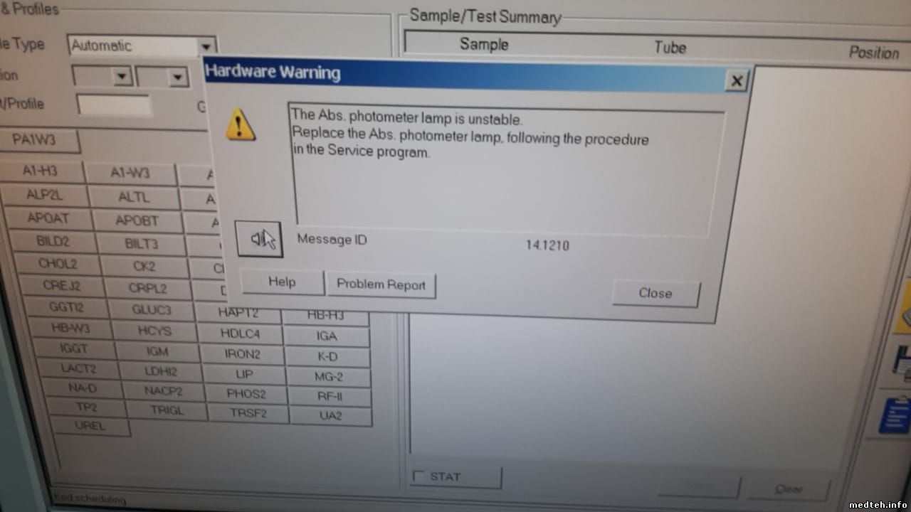

Подскажите признаки помирающего фотометра на интегре 400?
Последние пол года вылазит ошибка 14.1210. (абс фотометр ламп не стабильна) Может час проработать, может день и два. Может 2 раза подряд вылезти.
Лампу менял 3 раза, не помогает. Калибровка проходит нормально.
Перед ошибкой последние анализы лезут с неадекватными цифрами.
После перезагрузки работает какое-то время нормально.
Улитку охлаждения под барабаном разбирал продувал, никак не повлияло.
Может это фотометр уже помирает?
vvpДата: Четверг, 09.Дек.2021, 17:13 | Сообщение # 35
sverHDims, Посмотри шторку в блоке где стоит лампа, может заедает или пыль.
Может блок питания лампы глючит.
Когда умирает фотометр, уменьшается чувствительность на 340нм. и калибровка не проходит.
