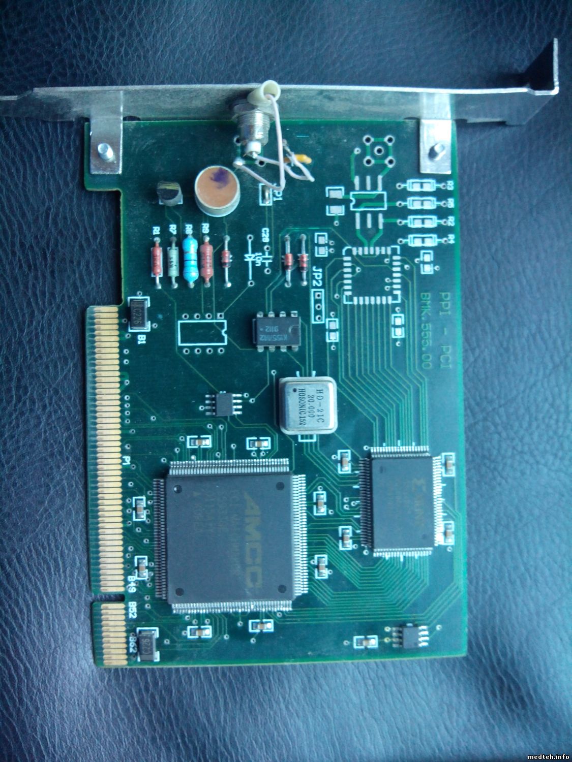

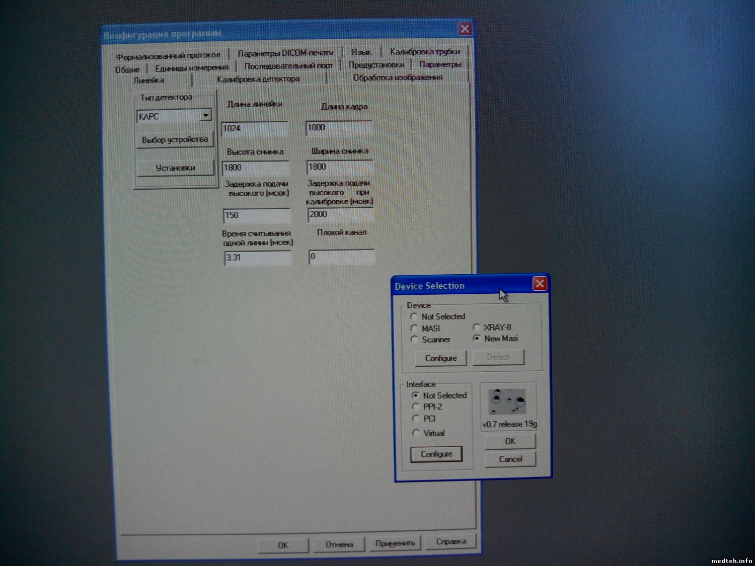

день добрый всем!

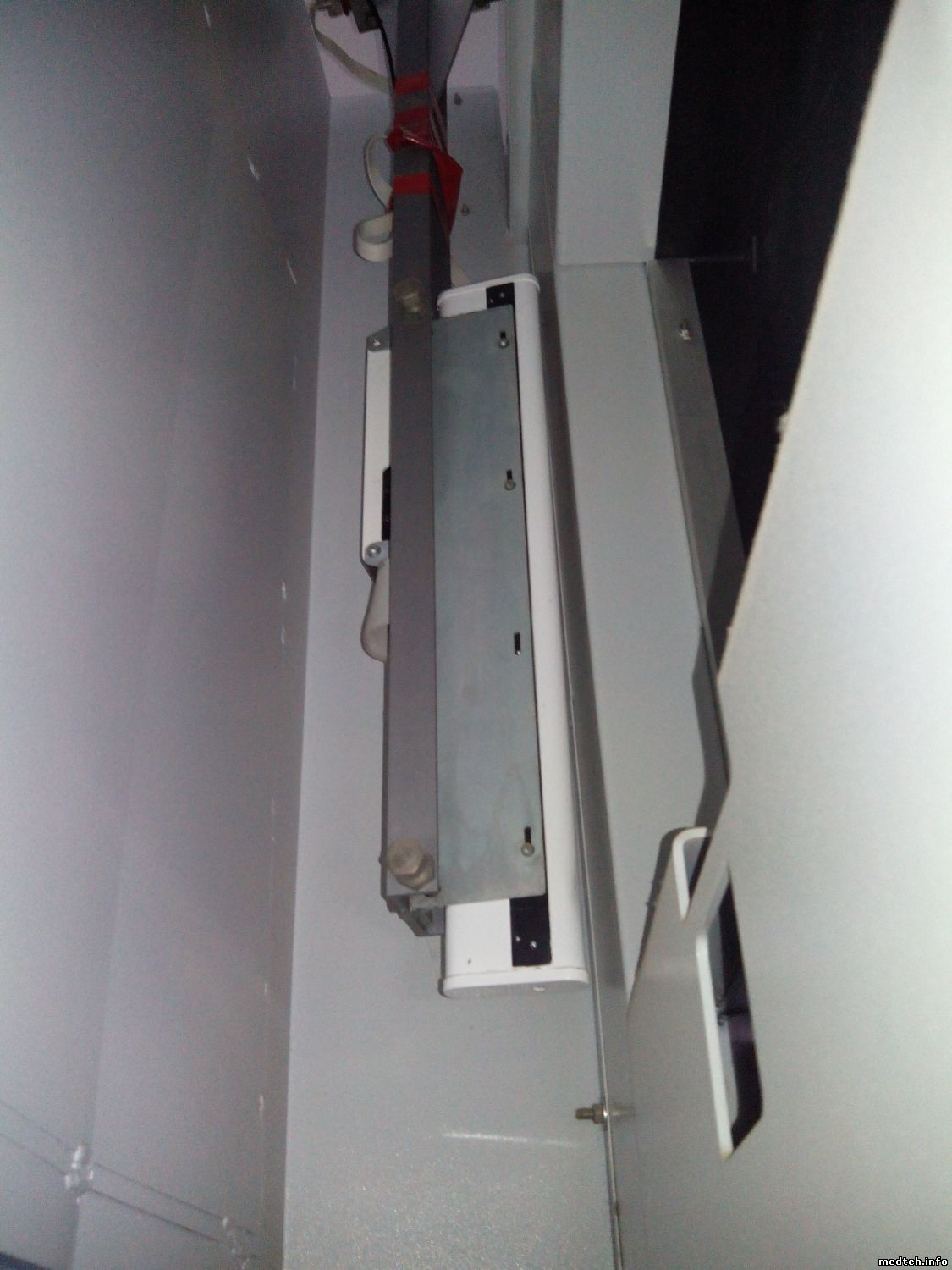

проскан 2000, стационар, железная кабина. арм врача и лаборанта устаревшие компы с ОС вин98.
снимок выходил полностью черный.

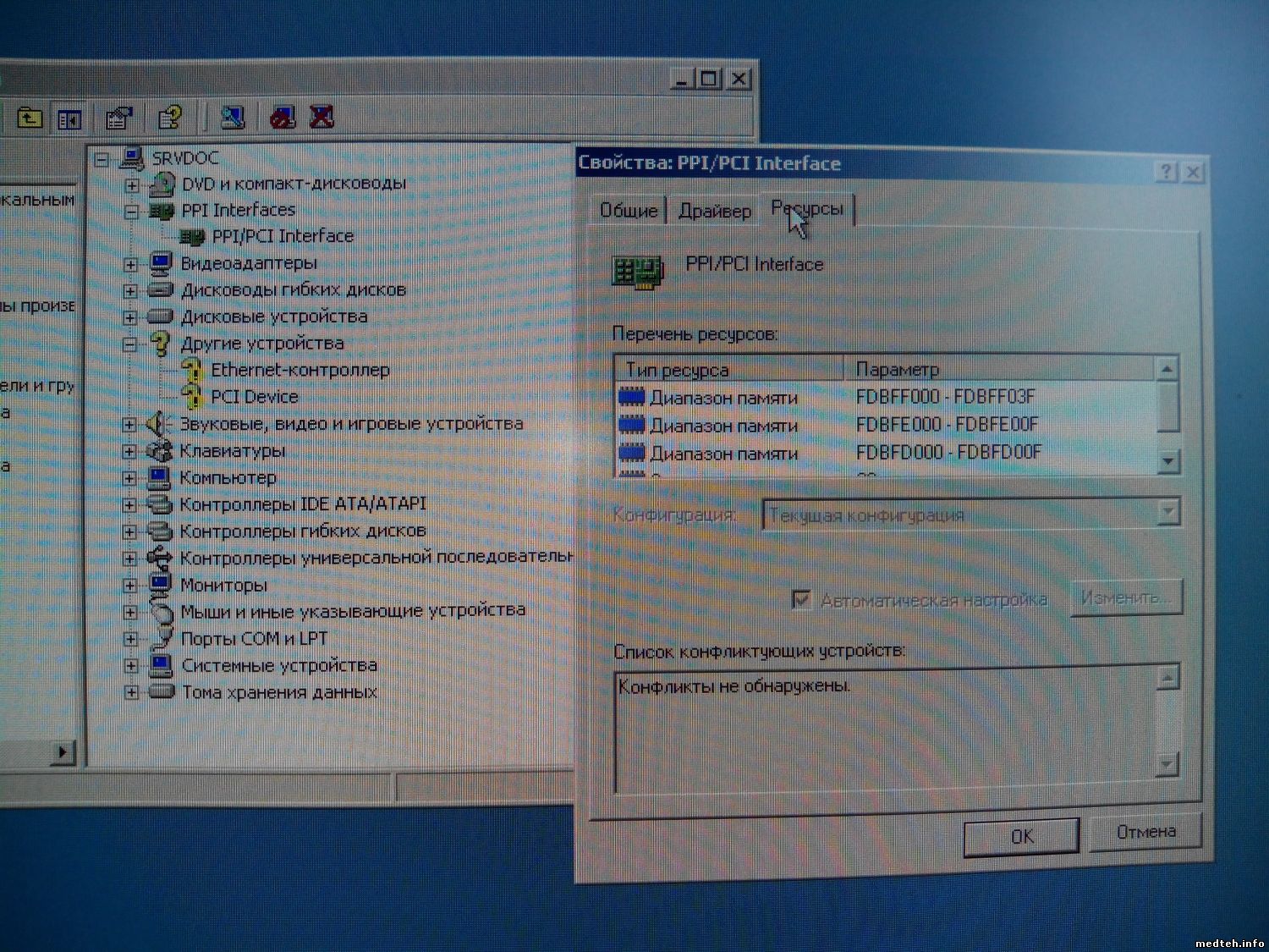

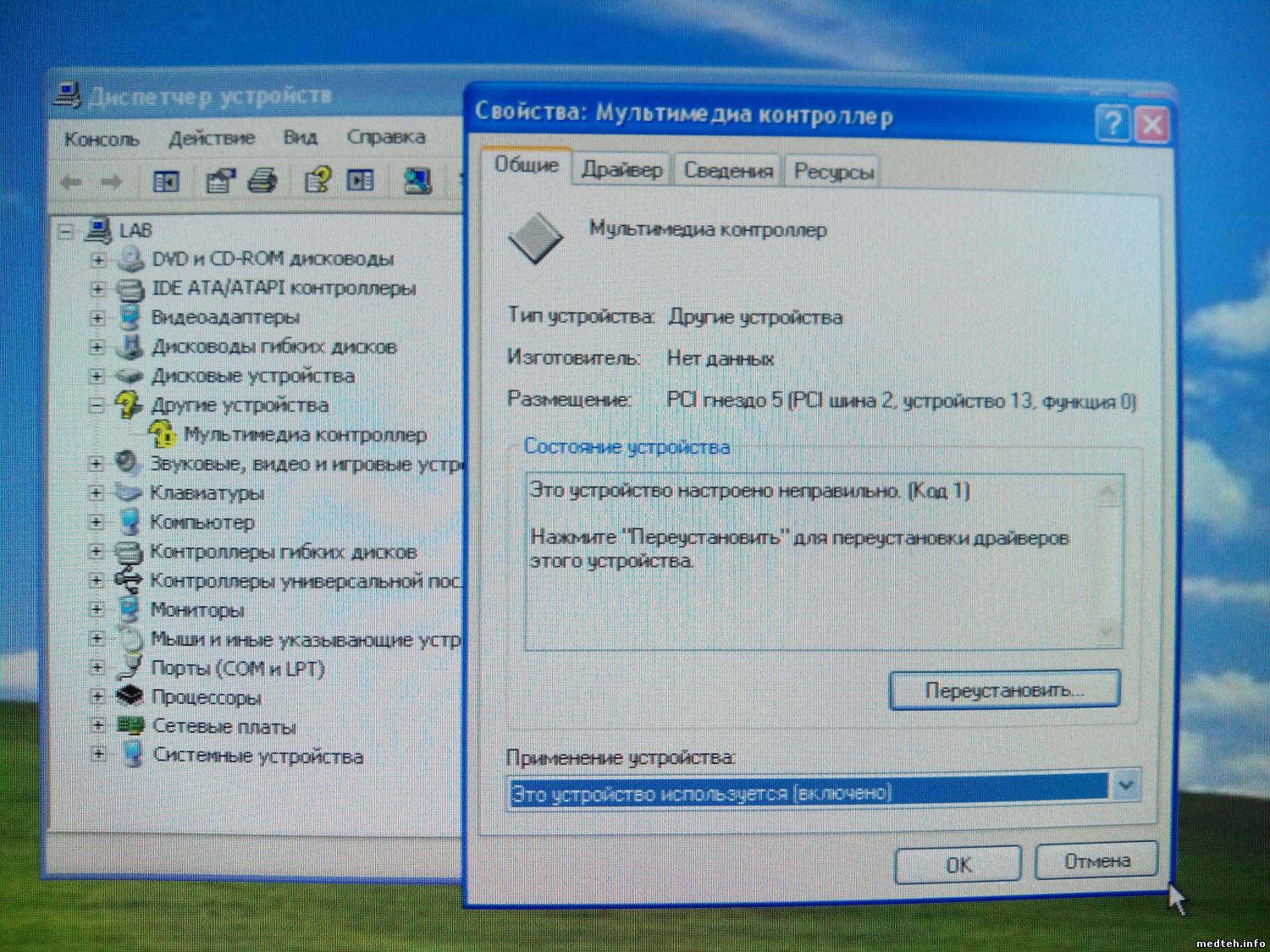

слетел драйвер платы PPI-PCI.
больница приобретает новые компы для замены.
ставить на них ОС вин98 или все же можно установить винХР или 7ку?
если у кого драйвер платы PPI-PCI под ОС винХР или 7ку скиньте плиз на почту: mur_ad@mail.ru

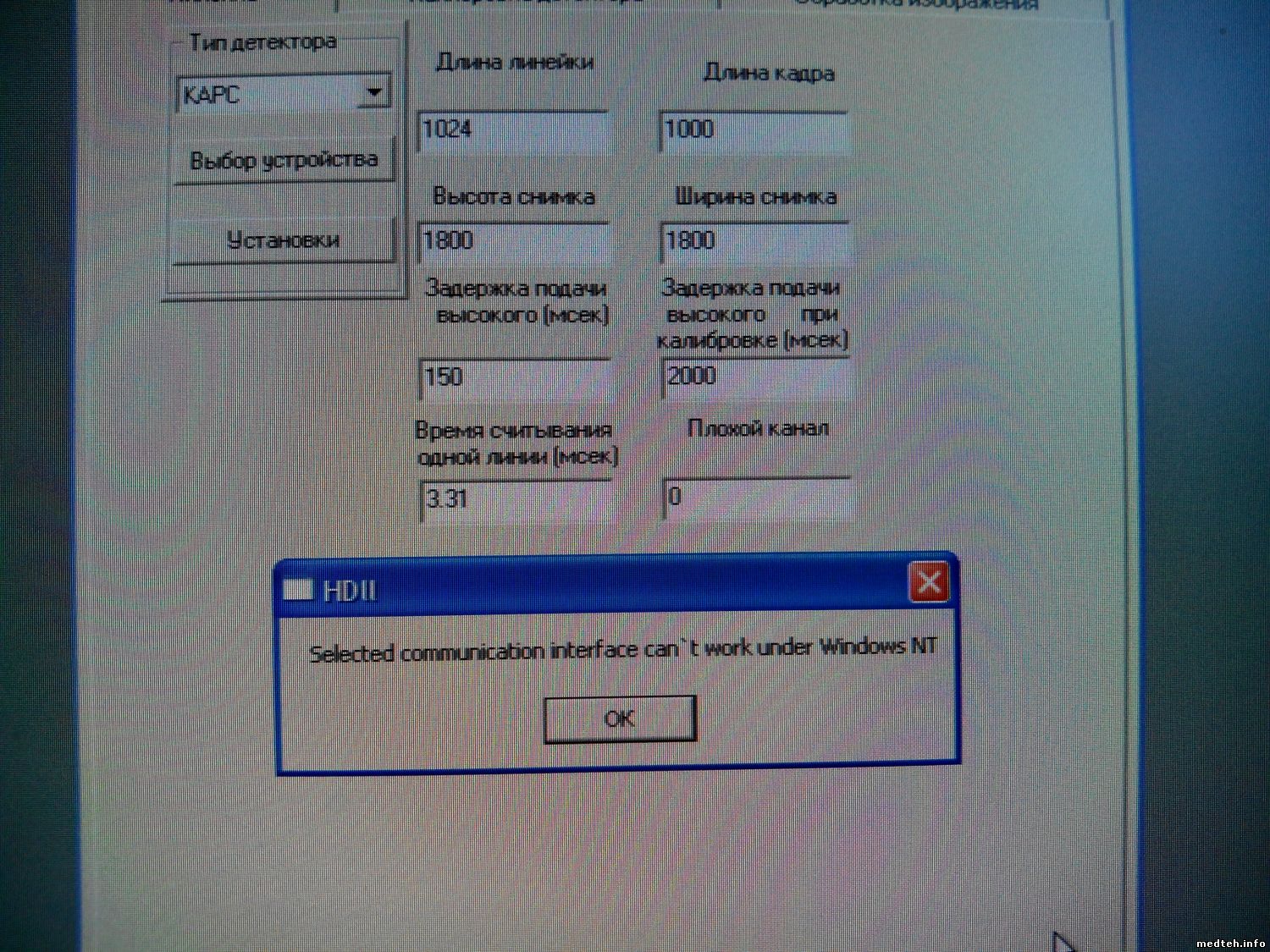

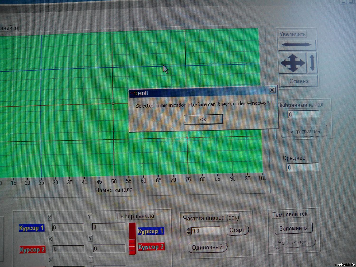

какие настройки линейки КАРС нужно установить, чтоб получить снимок? (первый раз столкнулись с такой линекой, нет никакой инфы и драйверов и опыта работы с ней)
пробовал установить проскан версии 2.8-2.9, драйвера RPP не подходят.

вот такая проблема с драйвером, хотя и написано в инструкции, что с вин2000 должен работать
RentgentehДата: Среда, 24.Сен.2014, 15:57 | Сообщение # 3
У вас сообщений: 34
рентгенотехника
Тверь
Можете попробовать еще 2 варианта драйверов (в прикрепленных файлах). По условиям должны работать, хотя варианты линеек возможны разные.
