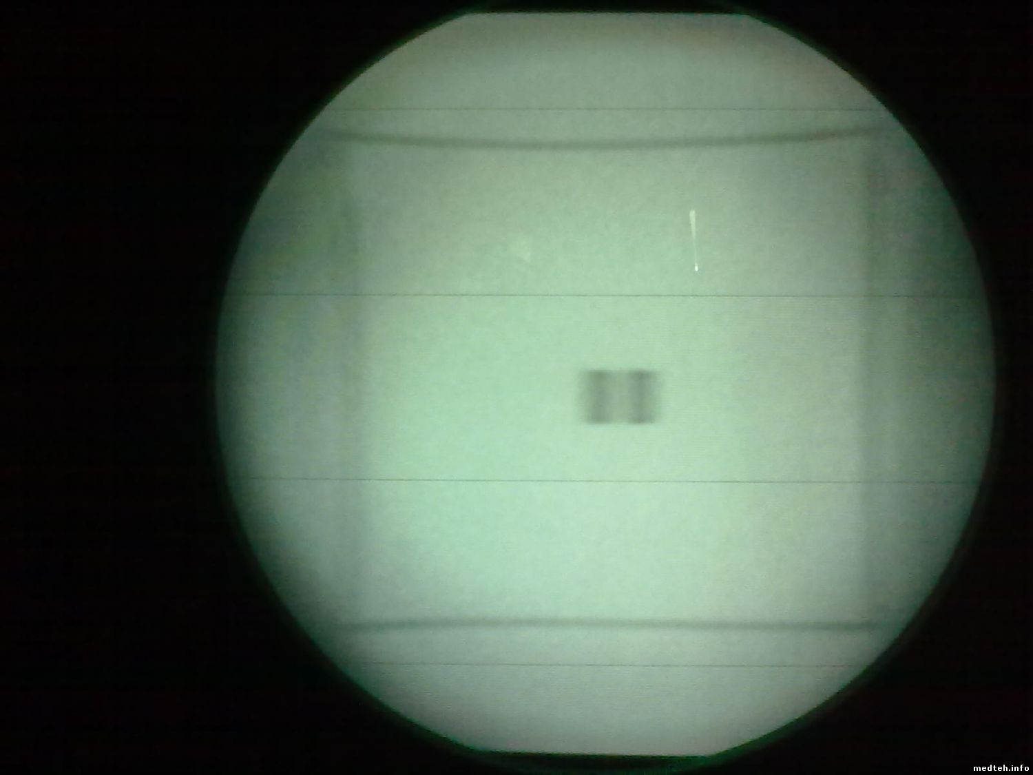

размытие имеет чёткие границы до 5-8 мм. Подскажите ссылку, где можно очень подробно найти описание конструкции и физики работы РЕОПа. Да всю отическую и видео регистрацию я проверил, там всё впорядке(размыте видно глазом, если снять видеокамеру и посмотреть прямо на РЕОП), заранее всем откликнувшимся спасибо! e-mail taayur@ukr.net

всем спасибо за участие,все напр. на РЕОПе проверил, добавлял емкости для фильтрации напр. Ничего, остаётся один РЕОП, Фото с монитора прилагаю.

Похоже просто расфокусирован эоп. Сверху эопа под крышкой 2 резистора покрути, или пробивает трансик в плате преобразователя.

Ничего криминального в картинке нет.
Если есть зрительная труба, чтобы исключить видеотракт, то требуется фокусировка и, если не хватает диапазона фокусировки, подстройка ускоряющих напряжений. На конкретных полях!!!

я говорил выше,что размытие хорошо видно и глазом без видеокамеры. А регулировка фок.напр. от меньшего к большему проходит от общего размытия до этой картинки(см. выше)и опять до общего т.е. по вертикале и горизонтали. Теперь по поводу если шьёт транс. то пробой должен ухудшаться со вреиенем с нагревом транса и по первичке и по вторичке ,ну и возможен добавочный звук и изменение частоты преобразователя.Ну почему только горизонтали?Транса у меня такого нет.
