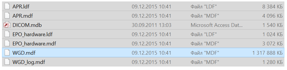

DenisMSДата: Воскресенье, 17.Янв.2016, 09:11 | Сообщение # 11
У вас сообщений: 146
электромеханик по R-оборудования
База SQL Express. На целостность все проверял. Зависает на поиске не закончиных исследований (я так предпологаю). Единственное чего я смог добиться: это сделал бекапы с баз и затем восстоновить с пустыми. После этого начало работать, но косяки с зависанием все равно всплывают.
DenisMSДата: Воскресенье, 17.Янв.2016, 09:54 | Сообщение # 12
Вот размеры баз, что можно попробывать сделать?
Могу в личку кинуть ссылку на базу.
Сообщение отредактировал DenisMS - Воскресенье, 17.Янв.2016, 09:55

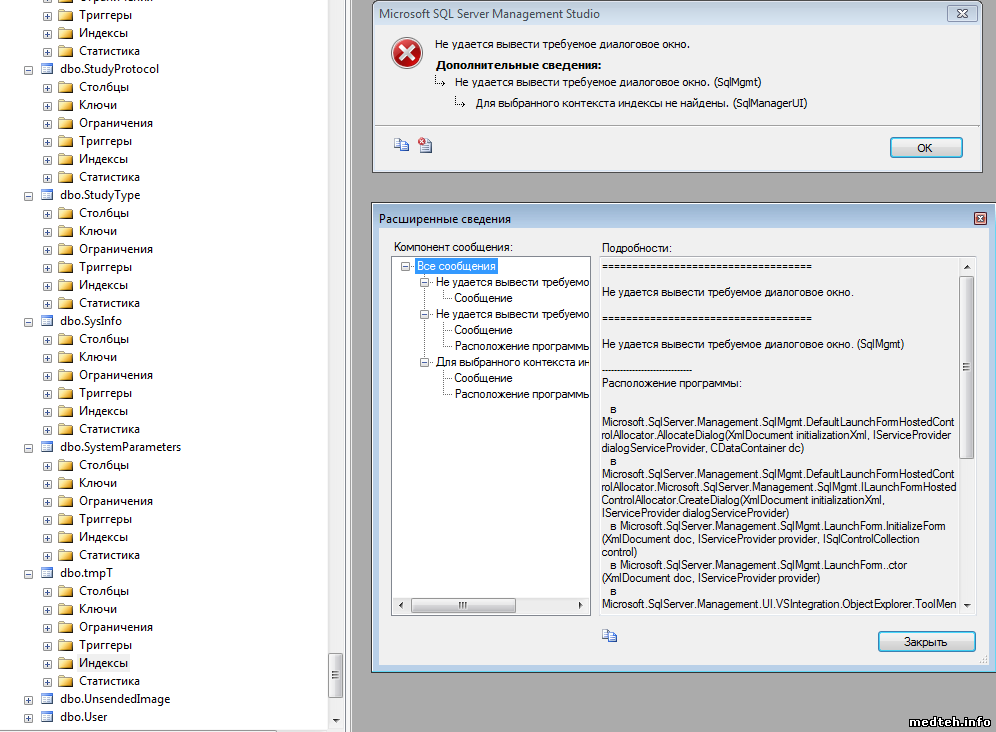

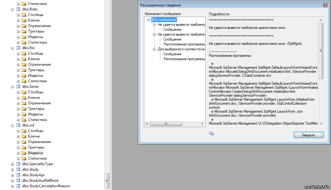

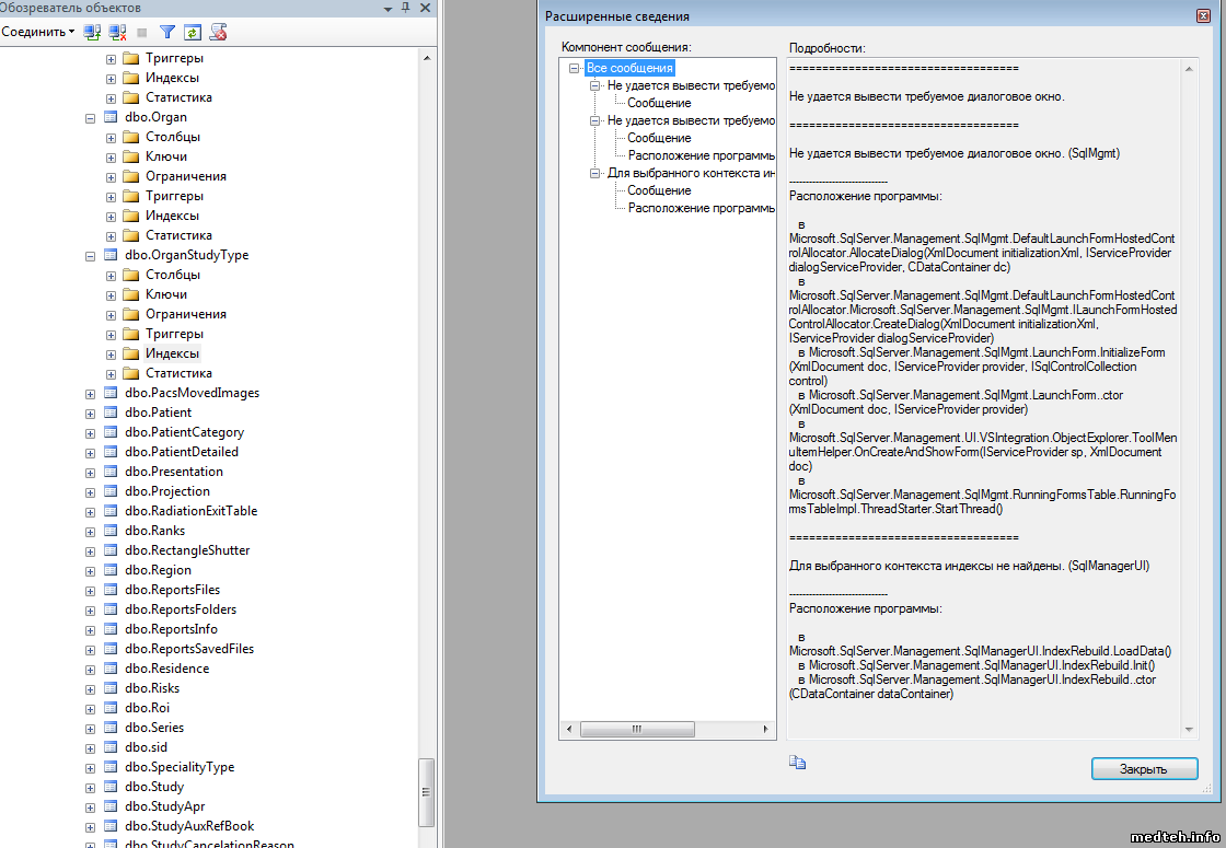

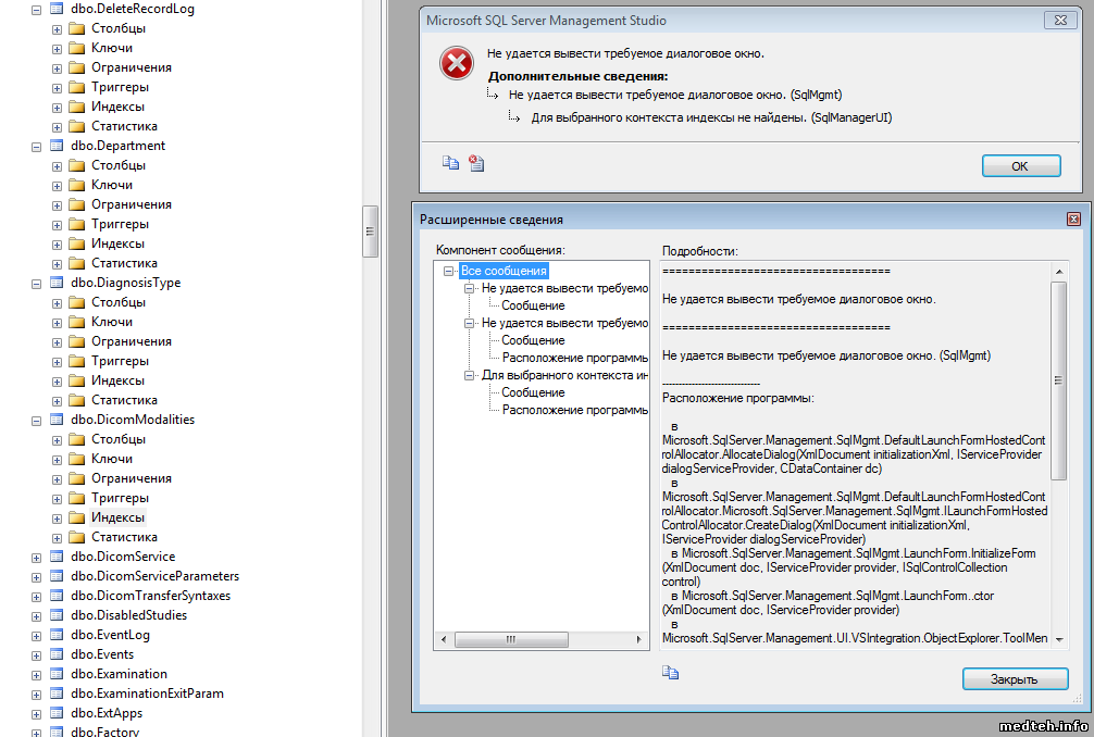

Цитата naves ()
Индексы перестраивали, есть разница?
Индексы перестраивал в ручную, на 4 таблицах не удалось сделать(смотри снимки), Ды давал ссылку на скрипт для перестраивания всех индексов, ты его сможешь заточить под эти базы?
Виртуальный диск смогу выложить только дома на НАС и дам тебе доступ в личку, там около 40 гиг.
navesДата: Вторник, 26.Янв.2016, 10:32 | Сообщение # 29
У вас сообщений: 1070
отжигаешь :)
это стандартный скрипт, он универсален для любых баз, он просто обрабатывает все таблицы в базах
а вручную имело смысл только для заполненных больших таблиц, типа снимков, пациентов, исследований
