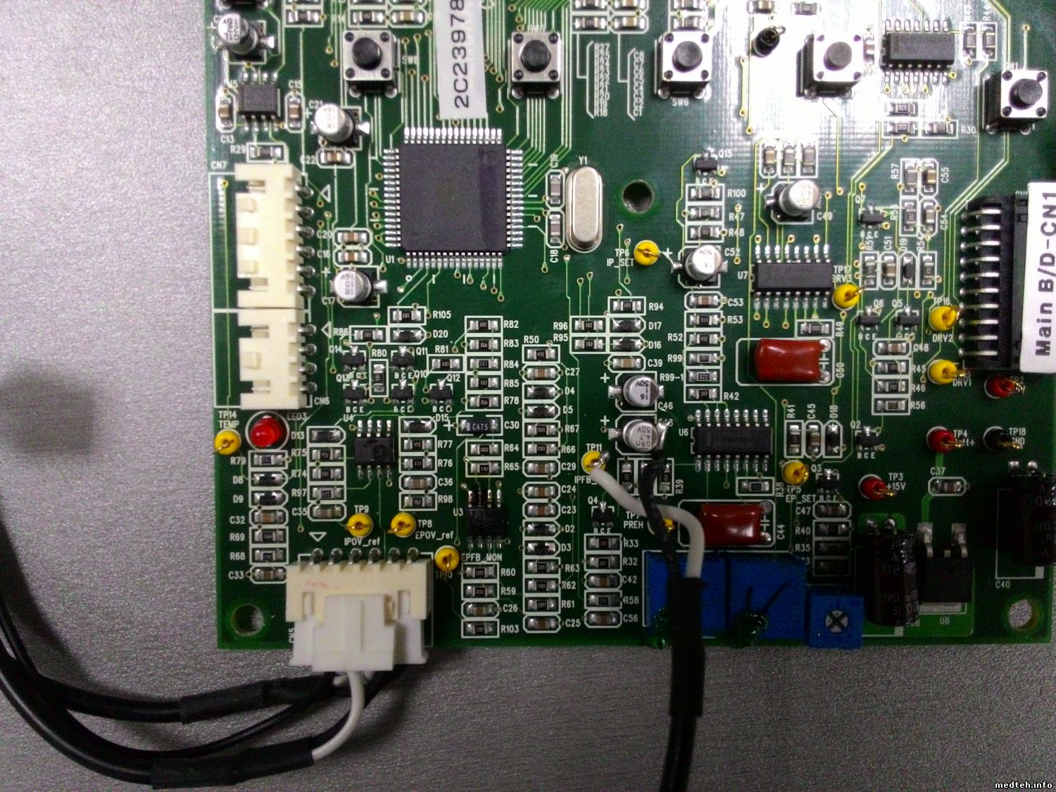

[i]Доброго времени суток. Принесли в ремонт рентген Port-X2 2012 года выпуска. На основной плате погорели микросхемы так, что не видно маркировки. Может кто поделится их названием. Интересуют U4 и U3.
slon197Дата: Среда, 13.Июл.2016, 02:38 | Сообщение # 4
лаборатория, сложная мед техника
Благовещенск
Сам же и отвечу на свой вопрос, мож кому пригодится U3-LM2904, U4-LM393. Спасибо за помощь ребятам с Юнидента.
