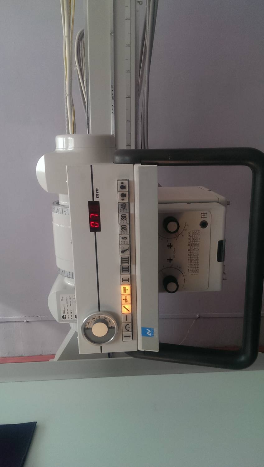

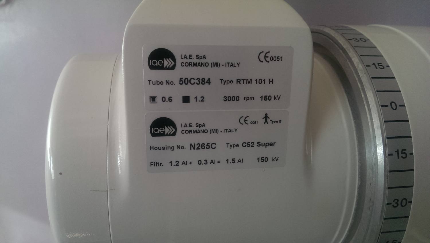

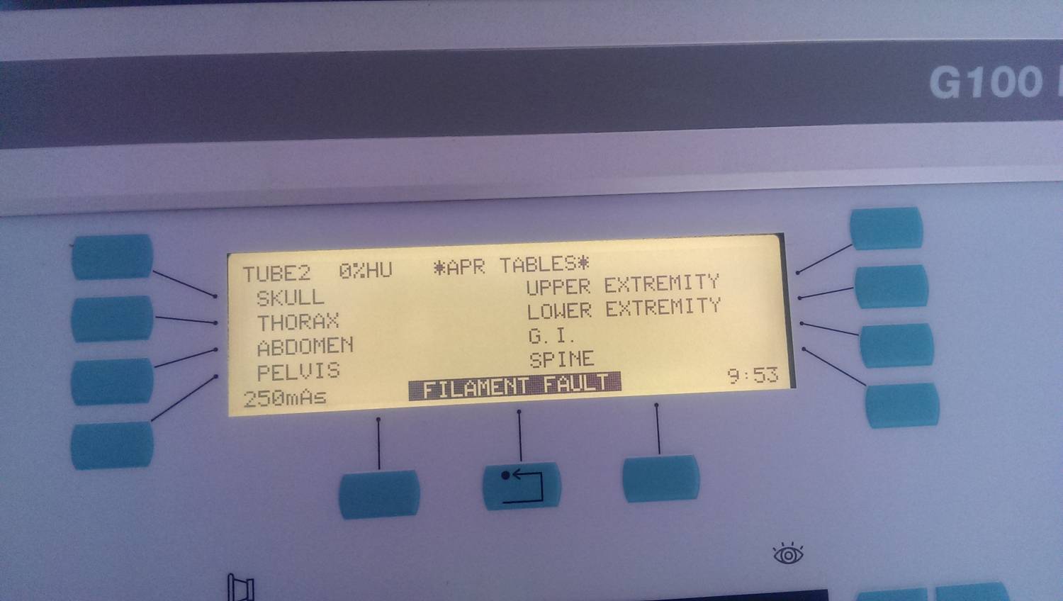

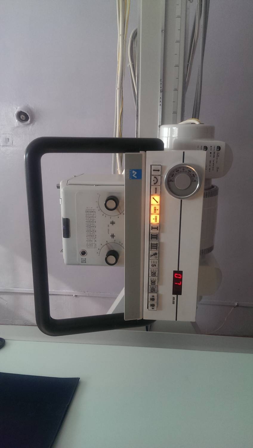

При съемки томографии идет сильный шум в трубке и выдает ошибки
HIGH SF CURRENT
FILAMENT FAULT
Можно ли это исправить. В других режимах работает нормально.
Заранее благодарю за ответ.
Фото прилагается.

Алекс-200Дата: Пятница, 05.Сен.2014, 13:35 | Сообщение # 2
У вас сообщений: 1200
anatoliy55, почему речь идёт о томографии? Обычные (не томо) снимки на малом фокусе проходят без вопросов?
Такой же комплект вопросов по шумам излучателя.

anatoliy55, Шумы бывают при пробои высокого или, при износе подшипника анода (на этих моделях R-Трубок частое явление)
Дословный перевод твоей ошибки такой ВЫСОКО ПОТОК SF (пробой)
ОШИБКА НИТИ (обрыв)
Дальше проверяй что у тебя конкретно, смайликам не верь.

добрый день. Имеется аппарат multiplan g100 rad, все бы хорошо, но в режиме съемки легких выдает ошибку "ошибка превышение mAc", причем не всегда, в основном при кв больше 90 и mAc больше 3,2.
Бывает что и при 100 кв и 6,3 mAc все норм по 10-15 снимков...с данным аппаратом столкнулся впервые,прошу помощи.спасибо

gog, по подробнее б, а лучше фото пульта в рабочем состоянии, в предположительное время появления ошибки.
Конечно лучше перевести аппарат на английский язык и почитать, что он там вещает за ошибку.
PS: А так, можно предположить, что не верные АПР в памяти аппарата, т.е. лаборанты выбирают орган для которого прописаны не корректные режимы.
Уточните что там давят на пульте лаборанты, чтоб вывалилась эта ошибка.
