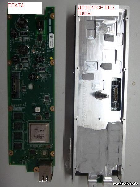

добрый день. На аппарате стоит детектора компании dalsa от Mamascan, проблема заключается в том, что детектор не вкл совсем, пробовали нагреть на ик станции, не вкл также,в результате пришли к мнению что не работает ПЛИЗ VIRTEX-4 xc4vfx20. В основном в этом детекторе накрываются чувствительные элементы, а плата обработки бывает обычно рабочей. Хотел узнать- есть ли у кого нибудь плата или сам детектор, прошивка на него или схема?
