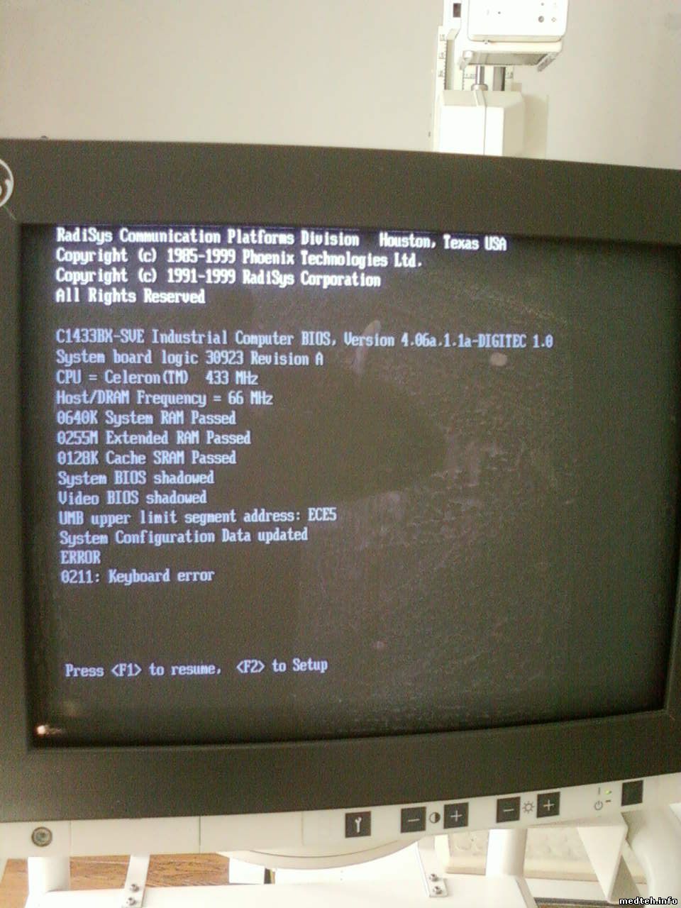

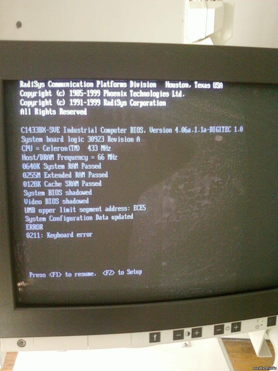

Добрый день !
Не загружается ОС процессорного блока Hiris A12 от рентген оборудования Prestige SI. Выходит сообщение UMB upper limit segment address раньше когда работал нормально, этого надписи не было, после появления начался проблема. Пробовал переставить операционную систему через диск, но увы безрезультатно, на экране мигает курсор и дальше не загружается не система не и те другие. Хотя система рабочая, я проверил поставив жесткий диск на другой компьютер. Год назад отправили ремонтировать в ремонтный центр, там тоже не смогли восстановить. Друзья что можете предлагать!

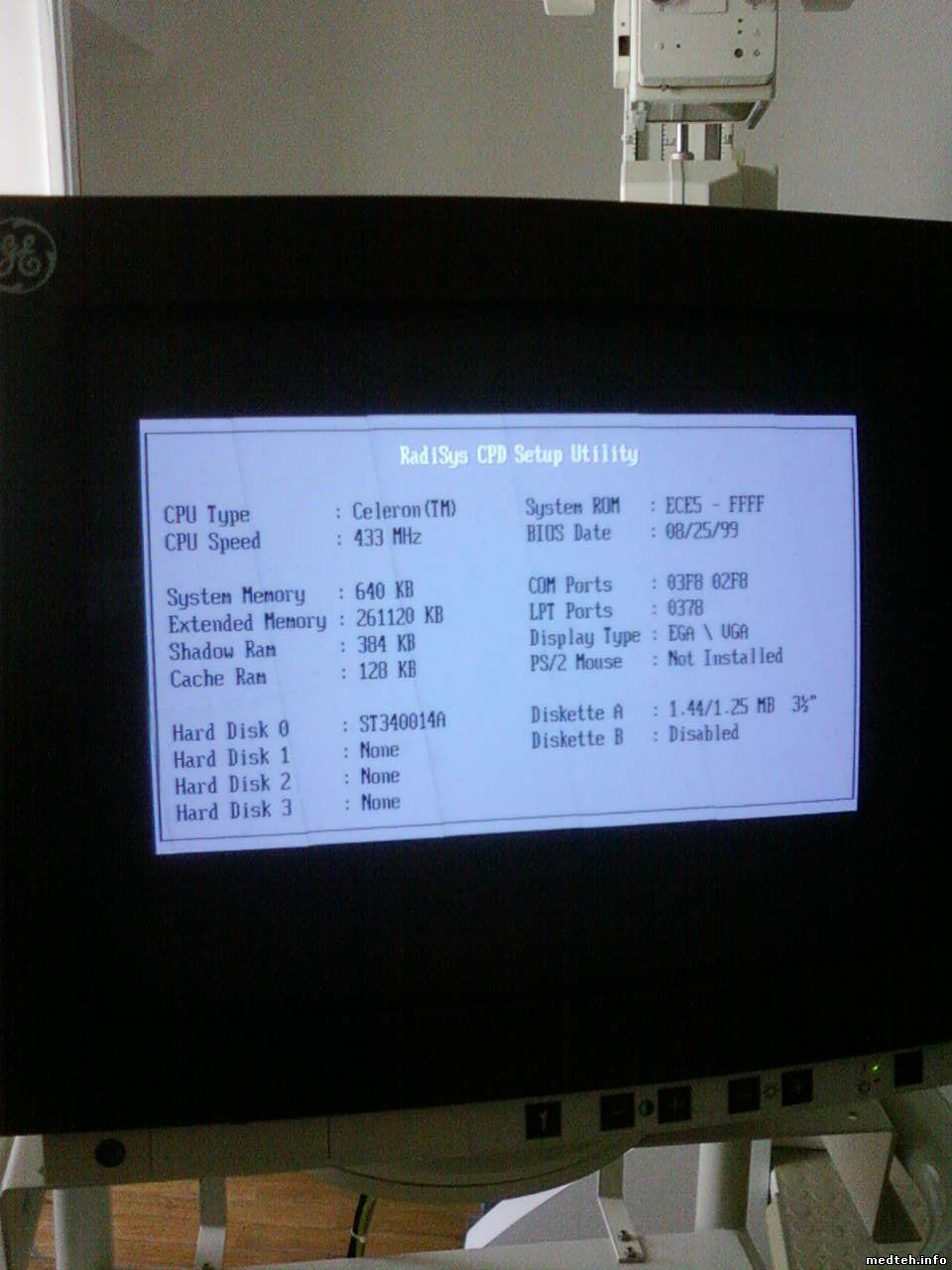

navesДата: Пятница, 26.Сен.2014, 13:29 | Сообщение # 6
У вас сообщений: 1070
А вам вообще удается загрузиться с любого другого носителя кроме жесткого диска? CDROM, дискета?
На фотографиях совпадают адреса UMB upper limit segment address и System ROM, в биосе выключены опции shadow?
Еще вариант обычной проверки, выключить в биосе все дополнительные опции, такие как дисководы, порты

Кроме жесткого диска я пробовал загрузиться с CDROM дисковода, но тоже не загружается, а вот насчет дискеты еще не пробовал. Сейчас буду отключить все дополнительные порты и посмотрим дальше будет ли загружаться.
RomualdДата: Пятница, 26.Сен.2014, 13:57 | Сообщение # 8
У вас сообщений: 443
ремонт медоборудования
Липецк
error 0211не видит железо клавиатуру,еще бы внимательно осмотреть матплату и источник питания на предмет вздувшихся конденсаторов

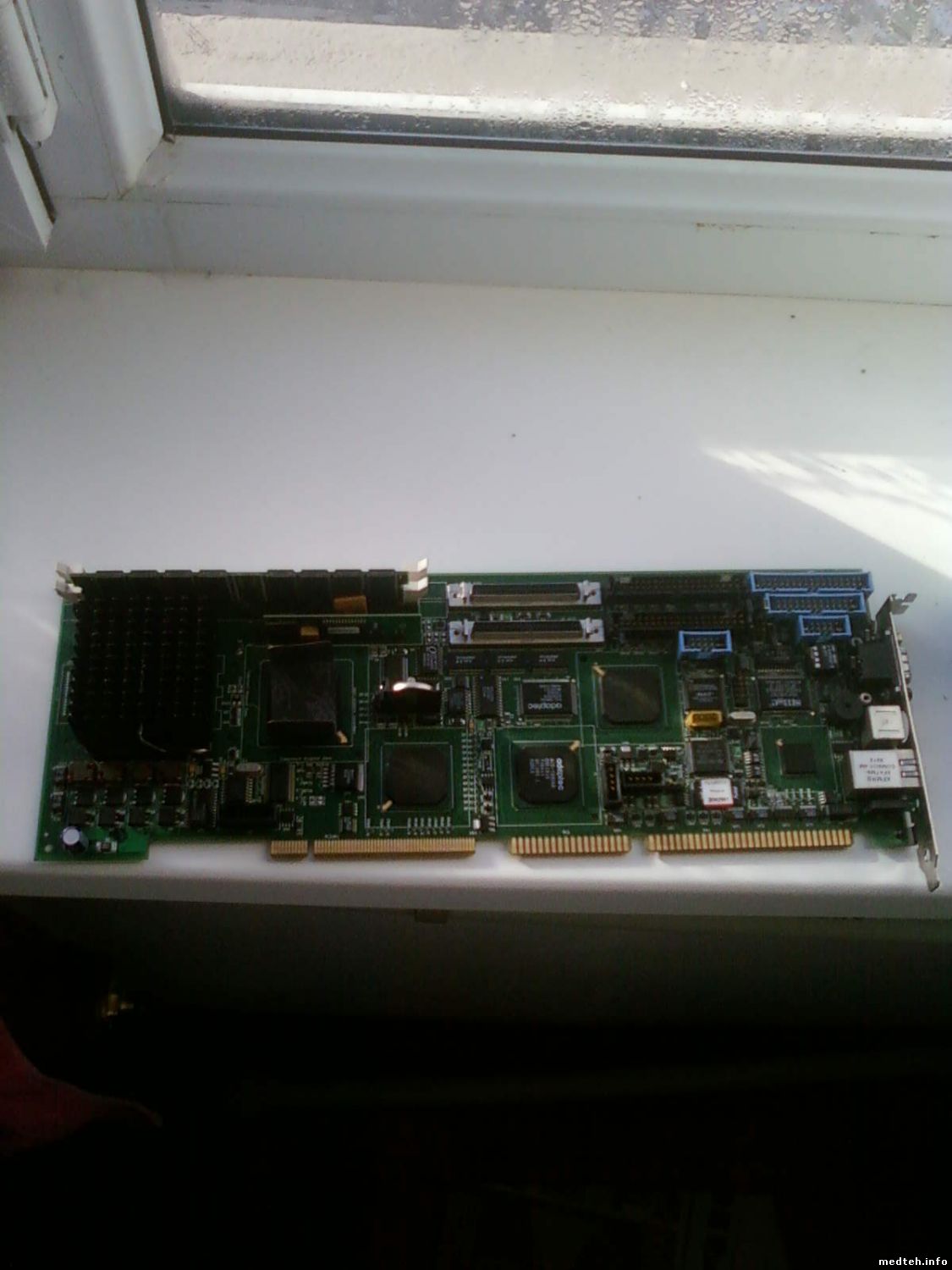

Эту материнскую плату я уже успел диагностировать в одном из сервисных центров Москвы. Они так и не смогли восстановить, теперь осталось то перепрошить БИОС или же купить на ebay.

попробуйте запросить схему всего блока.
Может проще поставить полноразмерную материнку, и подцепиться к остальному блоку через PCI-шину и pci raiser
Прошлый раз мы приобрели новую материнскую плату, но у нее другая модель. ОС запустился и работал, но не видел остальных частей оборудования, как бы с ними не стыковался. Техподдержка на этот момент ответили, что материнская плата должна быть оригинальная и полностью совпадать с параметрами. Для проверки присвоили фиксированную адрес прерывания к IRQ5, после этого компьютерная программа отреагировала тем что плата не специфичная.

Плату нашел на ebay. Китаец просить 6000 долларов за плату. Теперь приобретения платы отпадает, лучше бы покупать новую процессор чем одна плата б/у.

Собираюсь прошить с помощью программатора.
naves тоже вариант, но надо много поработать.

Вот нашел одну материнскую плату на Китайском торговом площадке таобао http://item.taobao.com/item.ht....4&ns=1# . Узнал через знакомого в Китае, продавец говорит эту плату вытащил из медицинского оборудования, точно какую не знает. Плата стоит с доставкой 18 000 руб. Думая купить эту плату, затем от родного взять образ БИОС с помощью программатора и залить на купленную. Возможно ли этот вариант. Я сравнил эти платы, визуально почти они идентичны.
