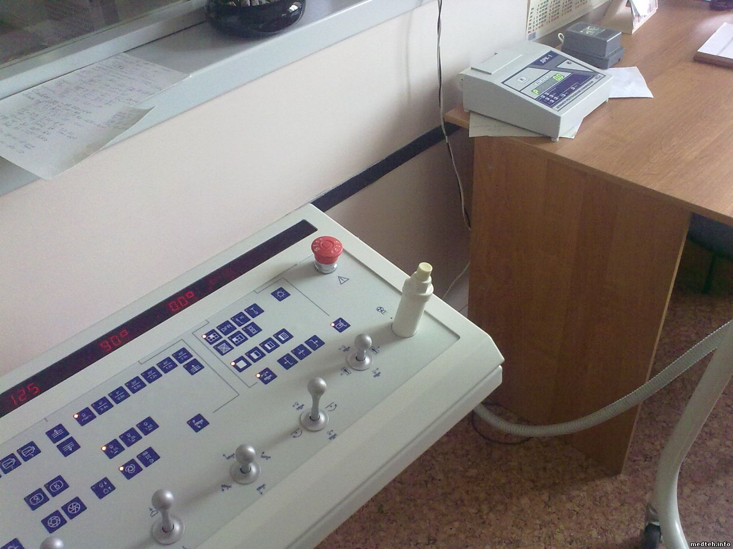

Здравствуйте коллеги прошу помочь с больным для меня вопросом ...
Через раз ато и через десять нажатий не откликается кнопка фиксации снимка... Переставлял кассету работает то не работает...
Индикаторы фиксации должен загореться?
Какие проблемы могут быть вообще?
petroveechДата: Среда, 08.Окт.2014, 07:25 | Сообщение # 2
У вас сообщений: 1072
Иженер
Эта кнопка?
SanSanichДата: Четверг, 09.Окт.2014, 10:48 | Сообщение # 3
У вас сообщений: 58
Инженер - испытатель
Майский
Наверное имеется ввиду кнопка включения подготовки и снимка?
saddam-095Дата: Суббота, 25.Окт.2014, 11:41 | Сообщение # 4
У вас сообщений: 269
гудермес
в кнопке стоит 4 микрика, поменяй все или кнопку. можно подключить педаль и забыть
