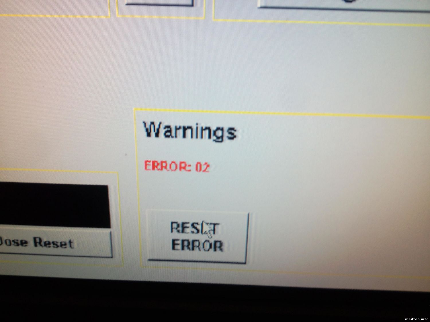

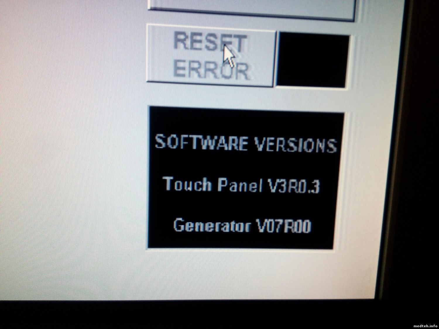

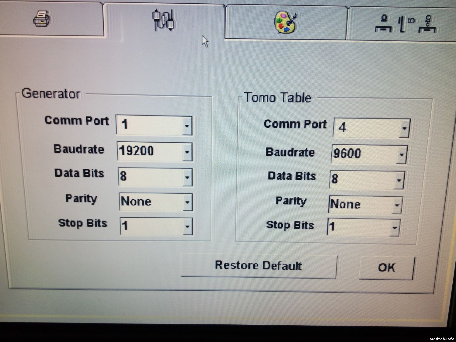

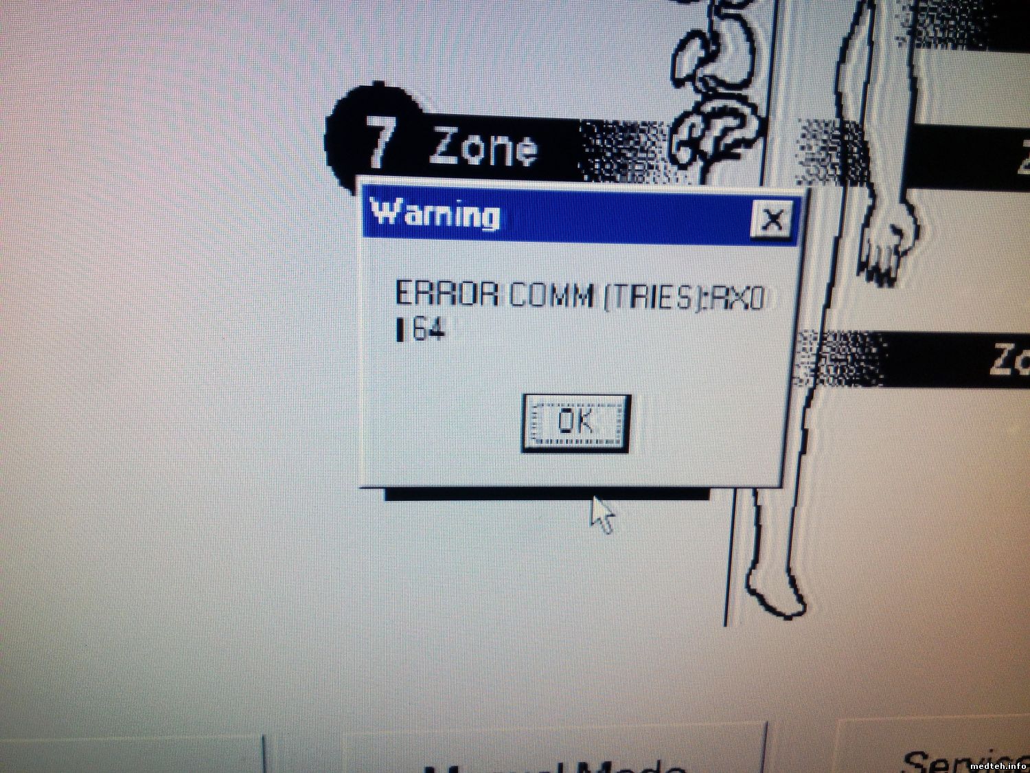

kloun71Дата: Суббота, 12.Дек.2015, 22:45 | Сообщение # 8
У вас сообщений: 274
тула
Добрый вечер господа, столкнутся с этим чудом, при запуску пульта управления возникают ошибки (на фото), и проходит только цифровой снимок, снимок на кассету показывает излучение есть, а снимка при проявке нет, проверяли дозиметром (высокого нет). Проверили соединение ком-порт с пультом и питающем, такое ощущение, что не скорректированы рабочие места. Такая исправность проявлялась раньше ( в частности ошибка 02, в сервисе мануале что сказано все сделали) , и очень редко... если кто подскажет очень благодарен, скоро на его ехать...
