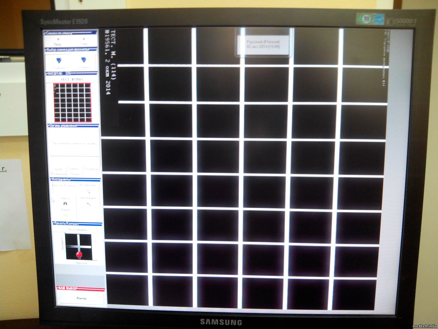

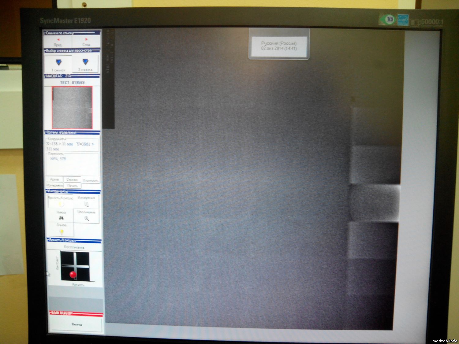

При получении снимка исследования на снимке виднеются полосы и несколько квадратных сегментов просто темные, это естественно делает невозможным прочтение снимка. Сделал снимок в режиме измерения разрешающей способности, стало чётко видно из-за чего эти полосы.
Вопрос к знатокам: неисправность в самом приемнике малодозном с цифровой обработкой, или это уже ошибка на стадии формирования изображения? К приёмнику подходит питание и выходит кабель USB.

На первом снимке, где белая решетка на черном фоне - это Вы "лупанули" по чистому полю очень серьезной экспозицией. Это и при исправном приемнике так проявляется. Поэтому он здесь не говорит ни о чем, ни о какой неисправности.
Вот 2-й и 3-й - да, информативны. Говорят о том, что, скорее всего, 30-я камера неисправна. Что конкретно в ней неисправно, нужно разбираться, т.к. состоит она из нескольких модулей.
Хотя возможен и другой вариант, когда неисправность кроется в материнской плате приемника. У Вас "выпадает" почти весь "столбец" камер (6 из 8), Если бы выпадали все, то можно было 100 % сказать о неисправности материнки. А так - 50 на 50.
Кроме того, можно сказать, что заметны границы камер в центре. Это может быть, как следствием некачественной калибровки приемника или изменением каких-либо параметров камер, когда старая калибровка уже не "справляется" с выравниванием яркости, либо проблемами в материнке (маловероятно).
Но то, что это "железный" трабл - 100%. ПО здесь не при чем.
