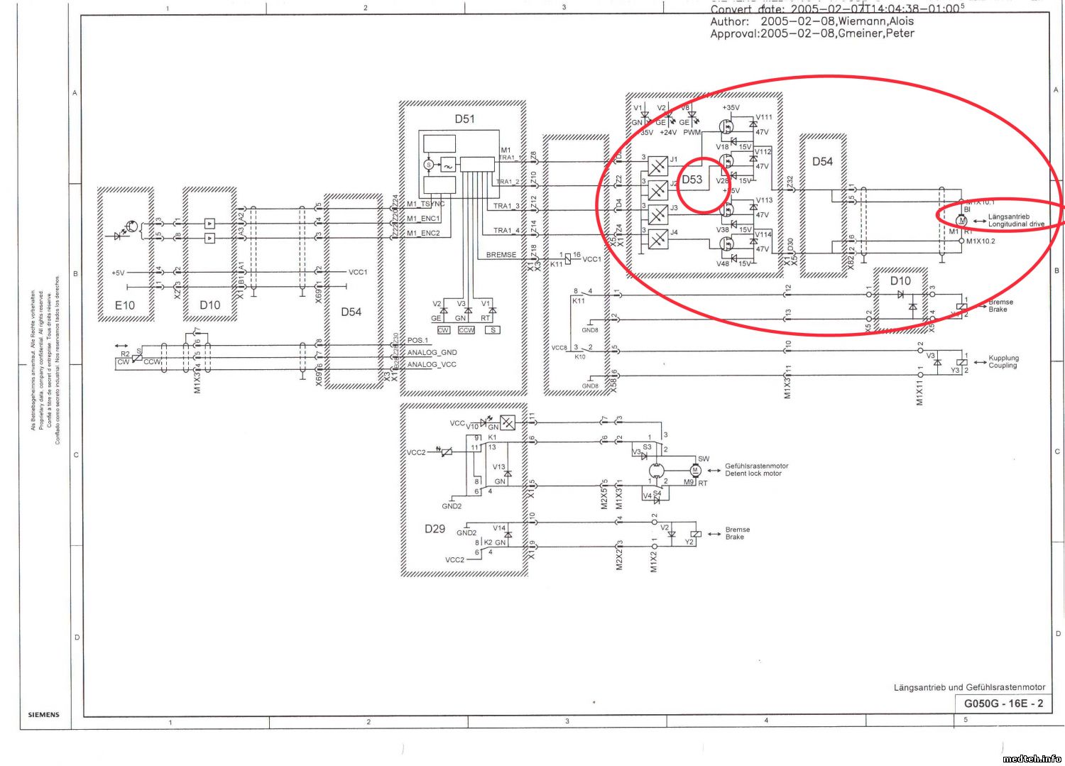

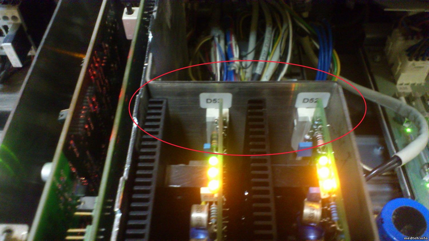

Точнее:по имеющимся мануалам и схемам за продольное перемещение отвечает плата D53 (идентичная D52-поворот трубки) которая и была проверена.
При замене D52 на D53 движение восстанавливалось, а поворот пропадал...

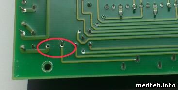

Было решено , меняем D53 .Результат по нулям.Было подозрение на D51,но при дальнейшей проверке нашли непропай на D52?! пропаяли и всё пошло.
Проверили неисправной платой (не пропаянной) и выяснилось,что за продольное движение отвечает D52 ,а за поворот трубы D53, КАК верить уважаемым буржуям?
Вот фото+схемы.
