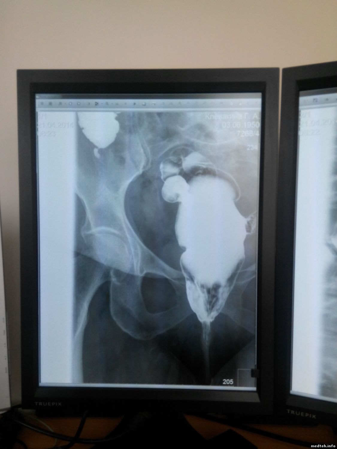

Добрый день,коллеги
Комплекс на три рабочих места.Аппарат 2007 года.
На скопии ,снимки получаются размазанными и обрезанными.
Кассета при съемке влетает и со всей дури врезается в отбойники,
при этом вся конструкция ходит ходуном.
Подозреваю,что должна быть какая то система торможения в конце хода кассеты.
Подскажите,кто сталкивался с этим комплексом,как эта система устроена,
ну,и ,по возможности,документация сервисная.Та ,что в хранилище,уже не скачивается.
