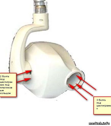

jonpimДата: Пятница, 12.Дек.2014, 07:31 | Сообщение # 5
инженер-электроник
Цитата shra ()
Нужны ли какие-то спец. ключи?
Скорее всего, шестигранники. Снимите конус с головы и увидите.
