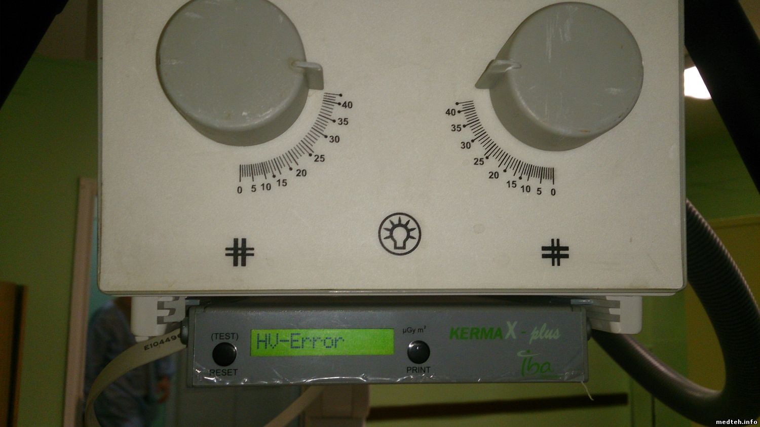

FAINTДата: Пятница, 15.Янв.2016, 10:14 | Сообщение # 13
У вас сообщений: 148
Постоянно высвечивается на дисплее дозиметра ошибка HV- Error. Кнопкой Reset не сбрасывается. Есть предположение, что отсутствует напряжение на камере дозиметра Kerma X Plus(недавно проводили поверку дозиметров спецы сторонней организации). Как они поверяют встроенные дозиметры ни когда не видел.!!! Оборванных проводов не заметил при внешнем осмотре.
Может ли кто помочь фото или документацией?
