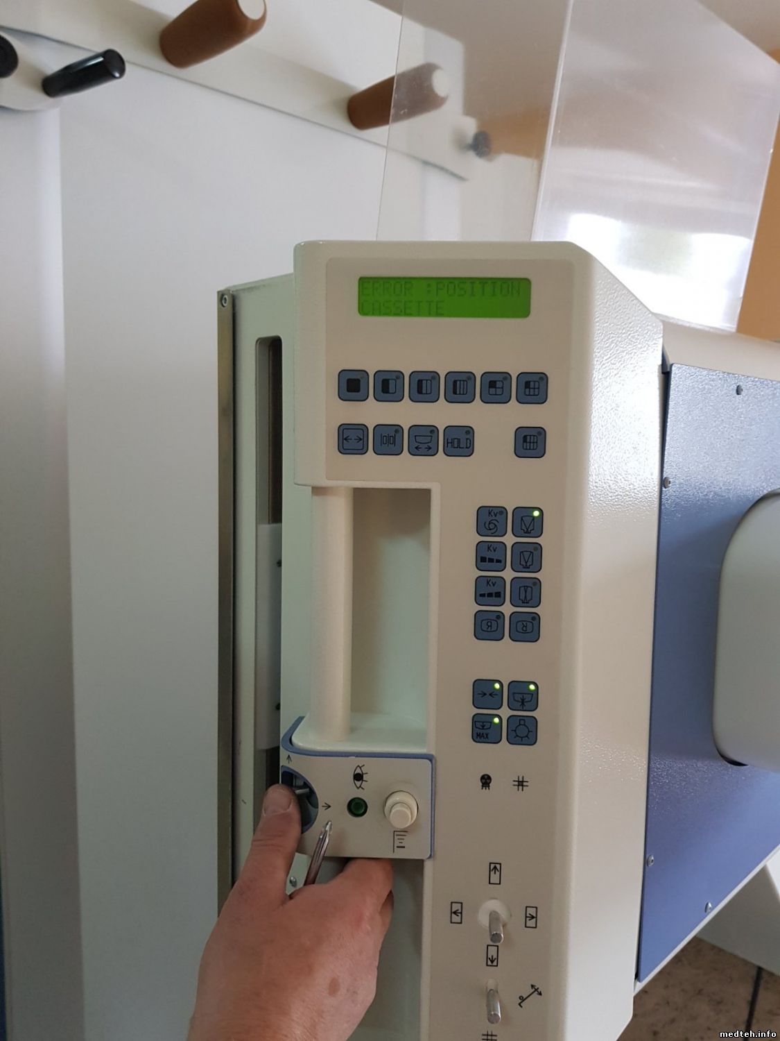

Blade. Добрый день.
Есть проблема с загрузкой кассеты. При нажатии кнопки выброса, каретка выезжает, стоит пару секунд и уезжает обратно с аварийным сообщением. Иногда работает нормально.
Может кто сталкивался с таким?
