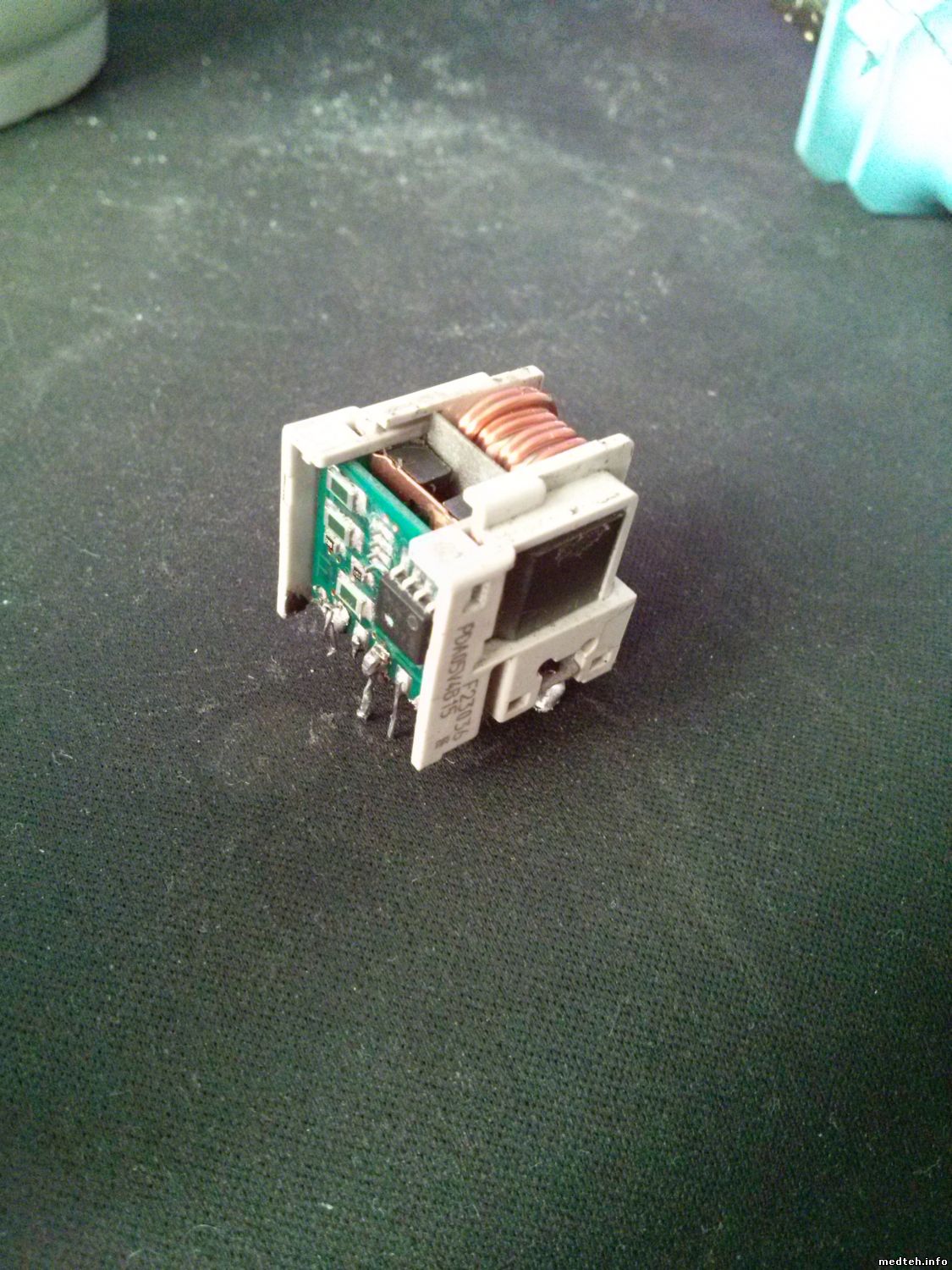

У кого есть трансформатор тока CT1 на MAIN POWER BOARD? Куплю.
Срочно пишите на мыло 5785@bk.ru !
Сообщение отредактировал lionsaturn - Среда, 07.Янв.2015, 14:10
AlexiumДата: Вторник, 06.Янв.2015, 18:48 | Сообщение # 2
Предположим что это трансформатор тока, вместе со схемой измерения.
Прозвоните, сделайте качественные фотографии.
lionsaturnДата: Вторник, 06.Янв.2015, 19:00 | Сообщение # 3
У вас сообщений: 41
Талдыкорган

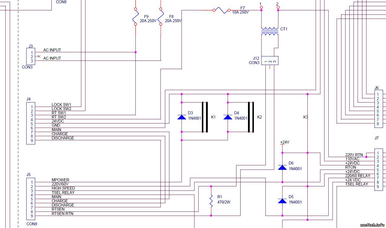

Прозвонка ничего нового не даёт т.к. не знаю как должно звониться. Увидеть бы схему этого чуда.
AlexiumДата: Вторник, 06.Янв.2015, 19:20 | Сообщение # 4
______________________________________
lionsaturnДата: Вторник, 06.Янв.2015, 20:07 | Сообщение # 5
У вас сообщений: 41
Талдыкорган

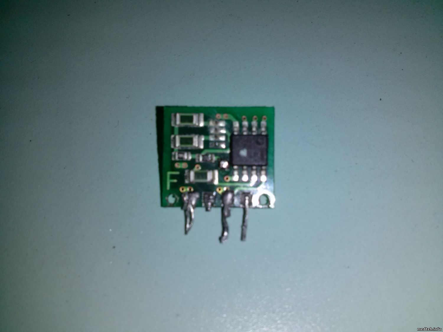

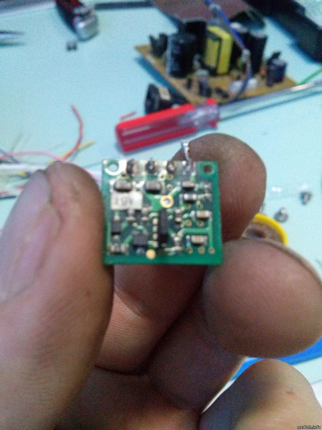

Благодарю. А есть схема содержимого CT1? Там микросхема, датчик, транзистор, диод, резисторы, конденсаторы.
AlexiumДата: Вторник, 06.Янв.2015, 20:43 | Сообщение # 6
Подбирайте, что больше похоже -https://www.google.ru/search?q=current+transformer+with+amplifier&newwindow=1&safe=off&espv=2&biw=1536&bih=815&tbm=isch&tbo=u&source=univ&sa=X&ei=Px6sVP74KMPuyQPpxoDoDA&ved=0CCQQsAQ

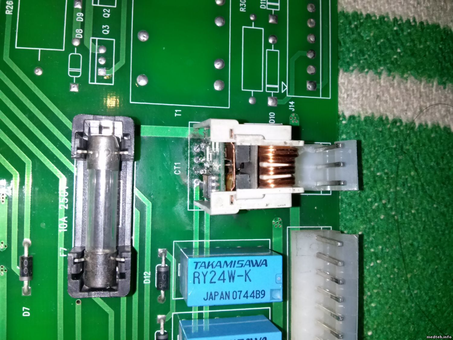

Эта Ваша деталь - действительно трансформатор тока с усилителем. Служит для проверки тока в цепи раскрутки. Если Вы уверены, что у вас с раскруткой все в порядке, то отключите чек ротора и работайте дальше (по крайней мере временно пока не найдете замену).
Это если у Вас выгорела цепь вторички, с которой снимается сигнал. Если же сгорела первичка, то с раскруткой должны быть проблемы. Опять же, временно, можно попробовать просто "упразднить" этот датчик, закоротив первичку.
Естественно, нужно убедиться в исправности связанных цепей (не зря же "оно" у Вас так обуглилось).
Поддерживаю Alexium'а. Не обязательна замена один в один. Можно подобрать аналогичный датчик.
Сообщение отредактировал Kuzma - Среда, 07.Янв.2015, 16:38
lionsaturnДата: Среда, 07.Янв.2015, 18:56 | Сообщение # 9
У вас сообщений: 41
Талдыкорган
Сама раскрутка есть, первичка транса цела, сдохла только электронная часть. Как отключить чек ротора??? А заменить нужно именно на оригинал, по другому никак. Так что просьба продать оригинальную в любом случае в силе. Нужно сделать в итоге по заводскому. Не люблю колхоз.

Сервис-мануал, по-моему здесь в архиве есть. Если лень искать, то вот посмотрите во вложении раздел 5.Configuration. :) :) :) Это к вопросу про отключение проверки.
