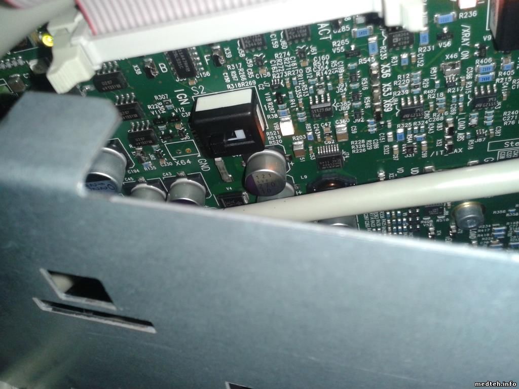

vfДата: Суббота, 10.Янв.2015, 18:54 | Сообщение # 5
У вас сообщений: 473
Цитата Magoreid ()
Ещё картинка.
Интересно бы на неё посмотреть.
На плате СВА есть DIP - выключатель Ignition (как я понимаю, запрет выдачи импульсов на инвертор). Около него горит LED. Если вкл-выкл этот DIP, LED не гаснет, горит всегда. Рядом расположен такой же DIP c надписью ma-test и такой же LED. Вот если его вкл-выкл, то этот LED гаснет-загорается. Нет ли у кого возможности посмотреть в доках или в натуре, что это за LED рядом с DIP Ignition, должен ли он реагировать на DIP?
Вот фото DIP Ignition, светится LED 98.

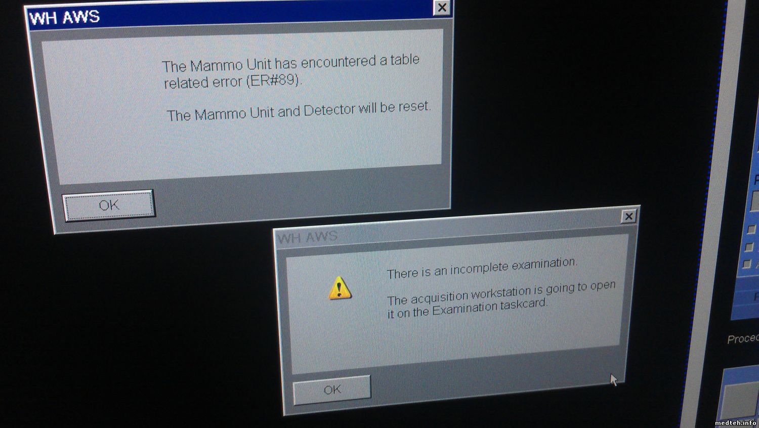

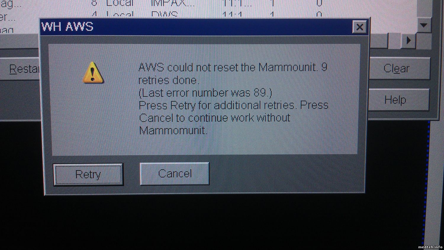

Аппарат при самодиагностике выдаёт ошибку "89" (см.фото, они выскакивают последовательно) и дальше никак не реагирует. Аппарат что-то пытается опросить, слышны щелчки, но без результатов. Перезагрузка ничего не даёт. Бывало такое несколько раз, но всё восстанавливалось и аппарат выходил на рабочий режим.
Заранее благодарен за любую консультацию.

89 - это не привод ли, случаем, сдох?
Сервис у вас есть?

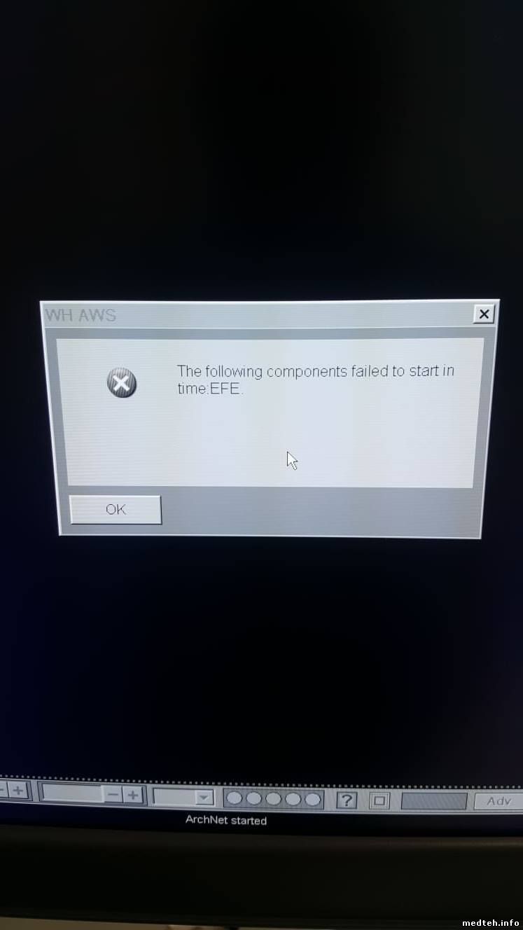

На следующий день при включении не хочет корректно стартовать, выдает ошибку, и на плате горит диод с ошибкой.
Кто что подскажет.

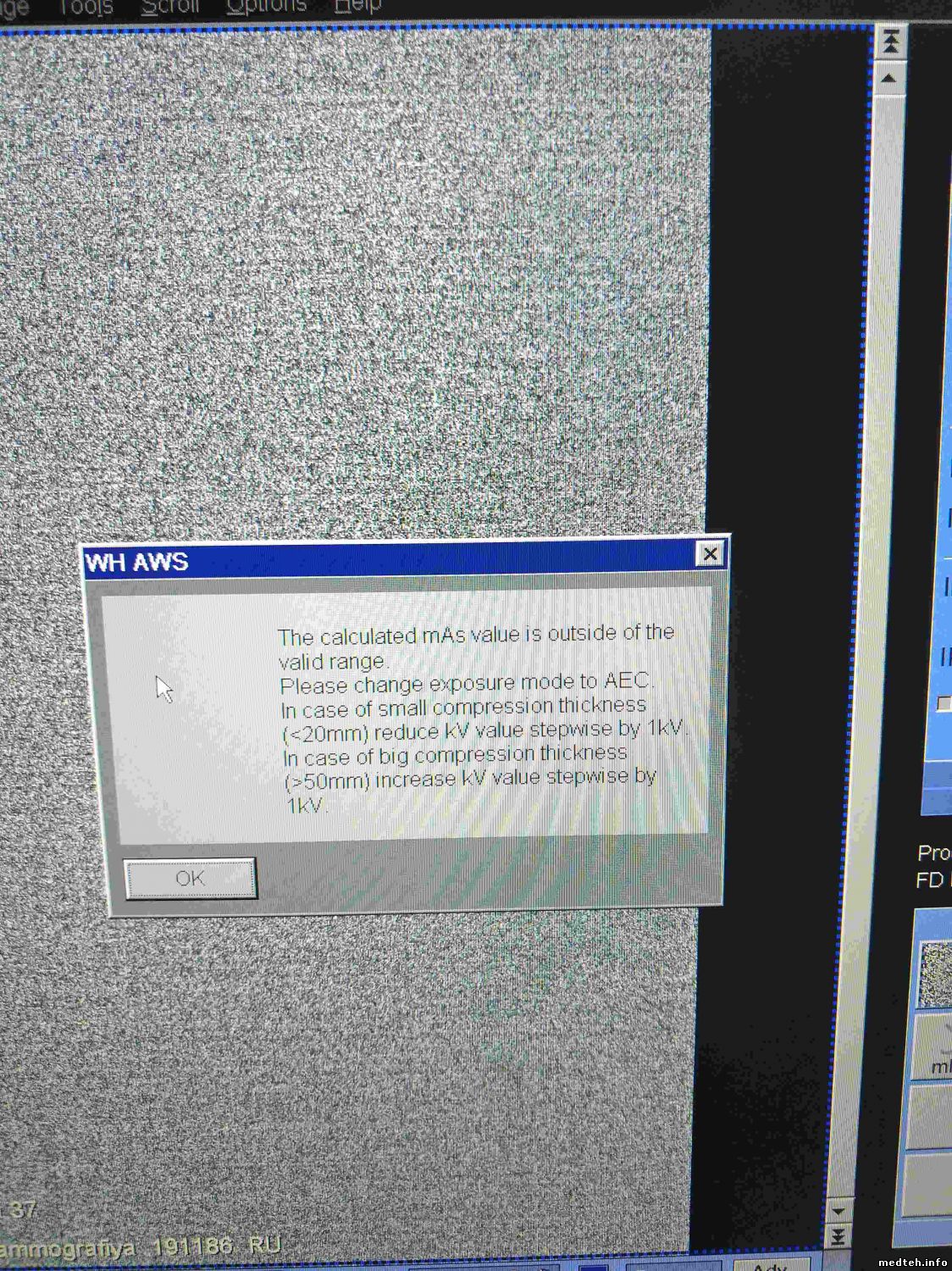

Уважаемые коллеги, добрый вечер!
Создаю отдельную тему, чтобы вопрос могли обсудить в самое кратчайшее время.

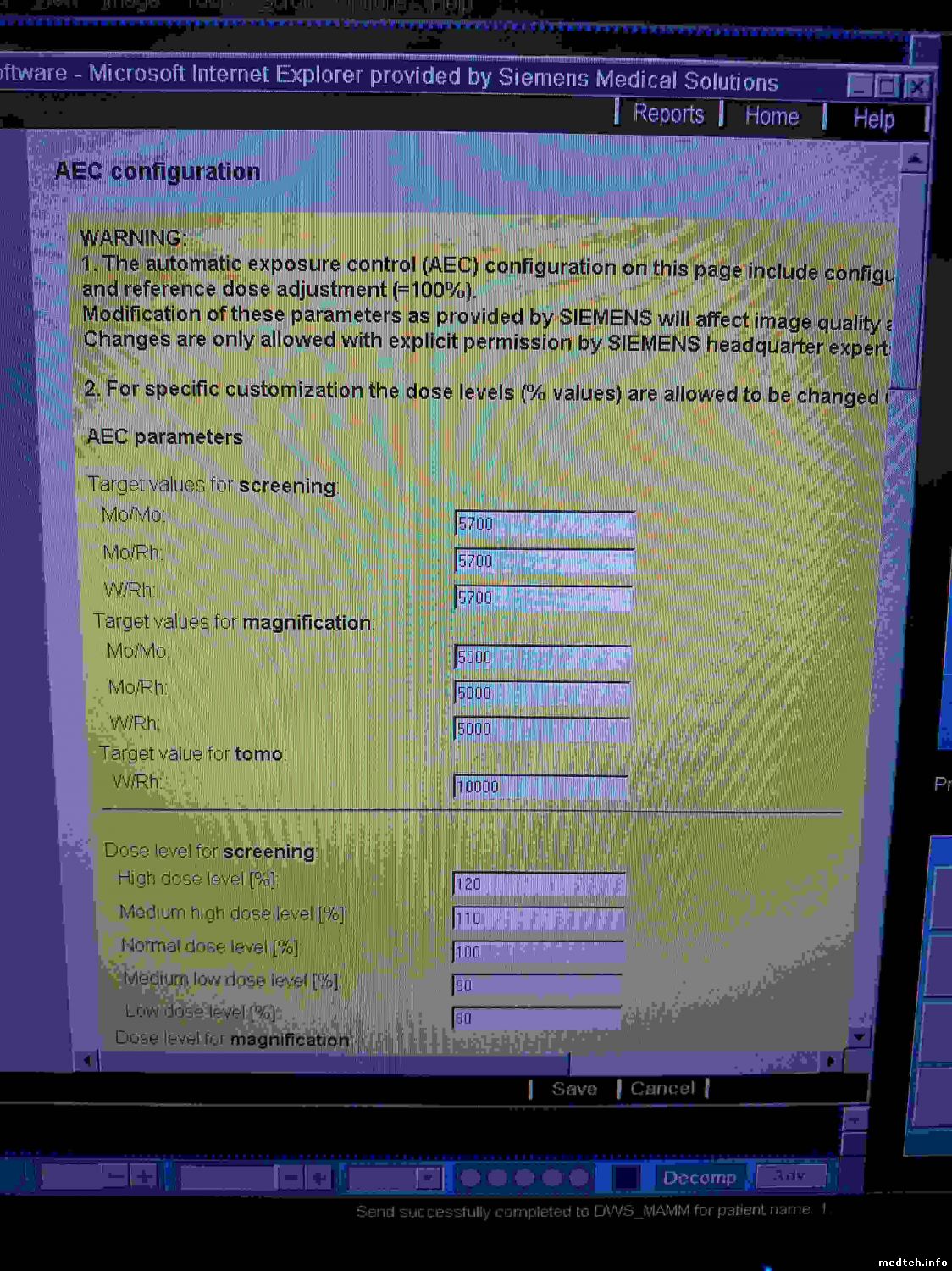

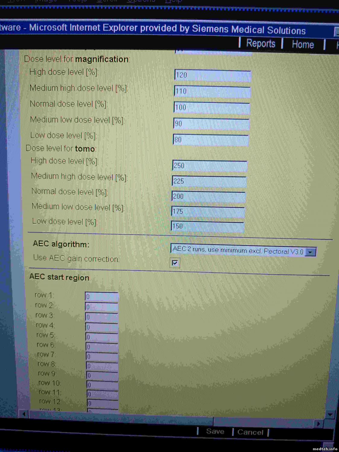

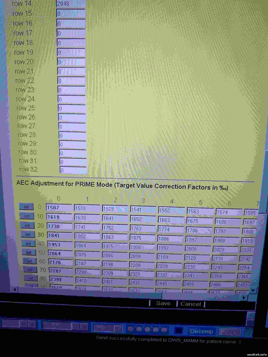

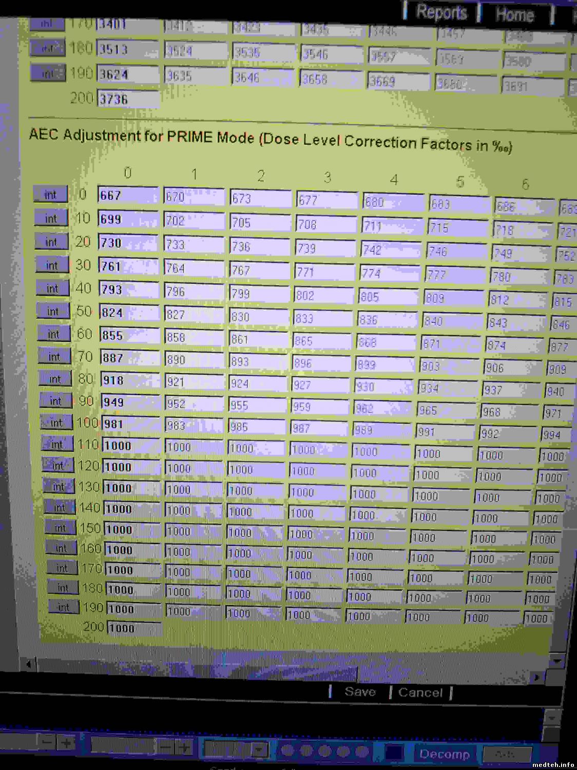

В автоматическом режиме возникла подобная проблема, см.фото. Подскажите пожалуйста, кто сталкивался с подобной настройкой? Где и каким способом надо изменять kV в AEC. В сервисе есть таблицы в которых я так понимаю надо вносить коррективы. Просьба подсказать где и что и на что менять? Готов обсудить удаленную поддержку, если сообщите свои контакты в личку.Заранее благодарен.
9205510.jpg (500.9 Kb) · 9524371.jpg (315.5 Kb) · 3612435.jpg (315.5 Kb) · 8267634.jpg (316.4 Kb) · 3562441.jpg (339.3 Kb) · 5685564.jpg (303.9 Kb)
oleg74Дата: Среда, 13.Мар.2019, 09:24 | Сообщение # 23
У вас сообщений: 114
Коллеги, здравствуйте!
Если кто-то сталкивался с такой настройкой, поделитесь, пожалуйста, выдержкой из инструкции по калибровке трубки.
Заранее благодарен.

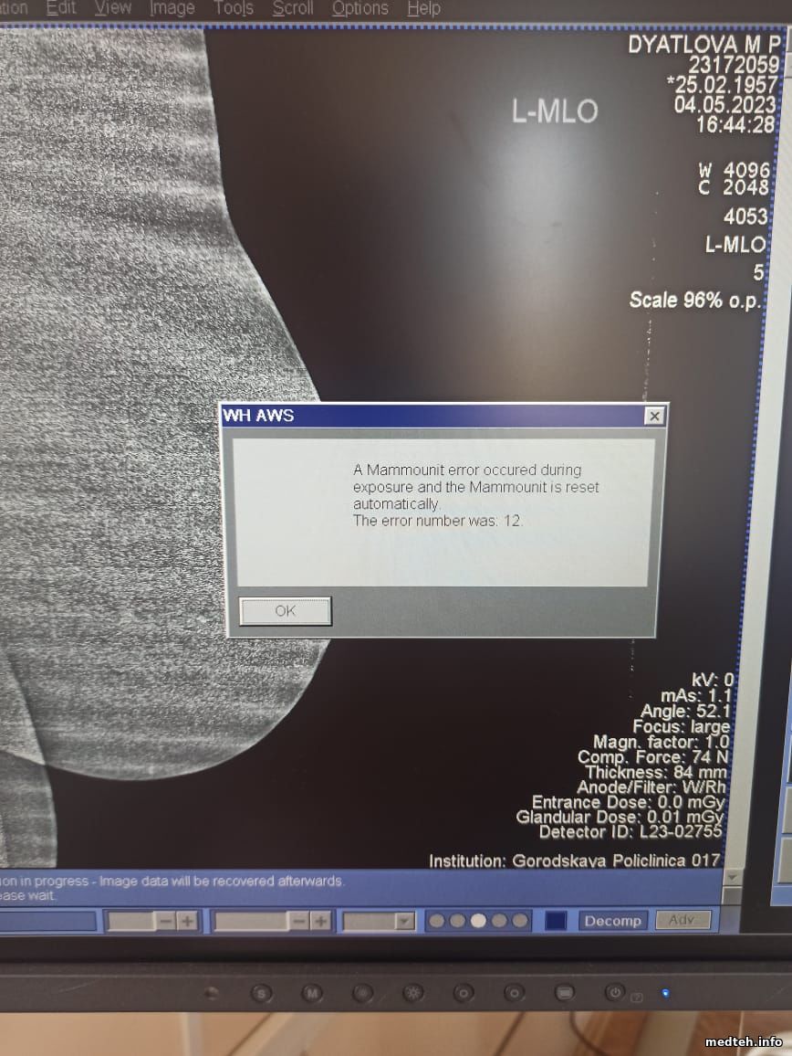

Коллеги, добрый день!
Кто сталкивался с ошибкой 12 - подскажите куда смотреть.
bespalnik72Дата: Среда, 24.Май.2023, 09:06 | Сообщение # 26
У вас сообщений: 320
Доброго дня.
А что в сервисе?
Там ошибки смотрели? ...

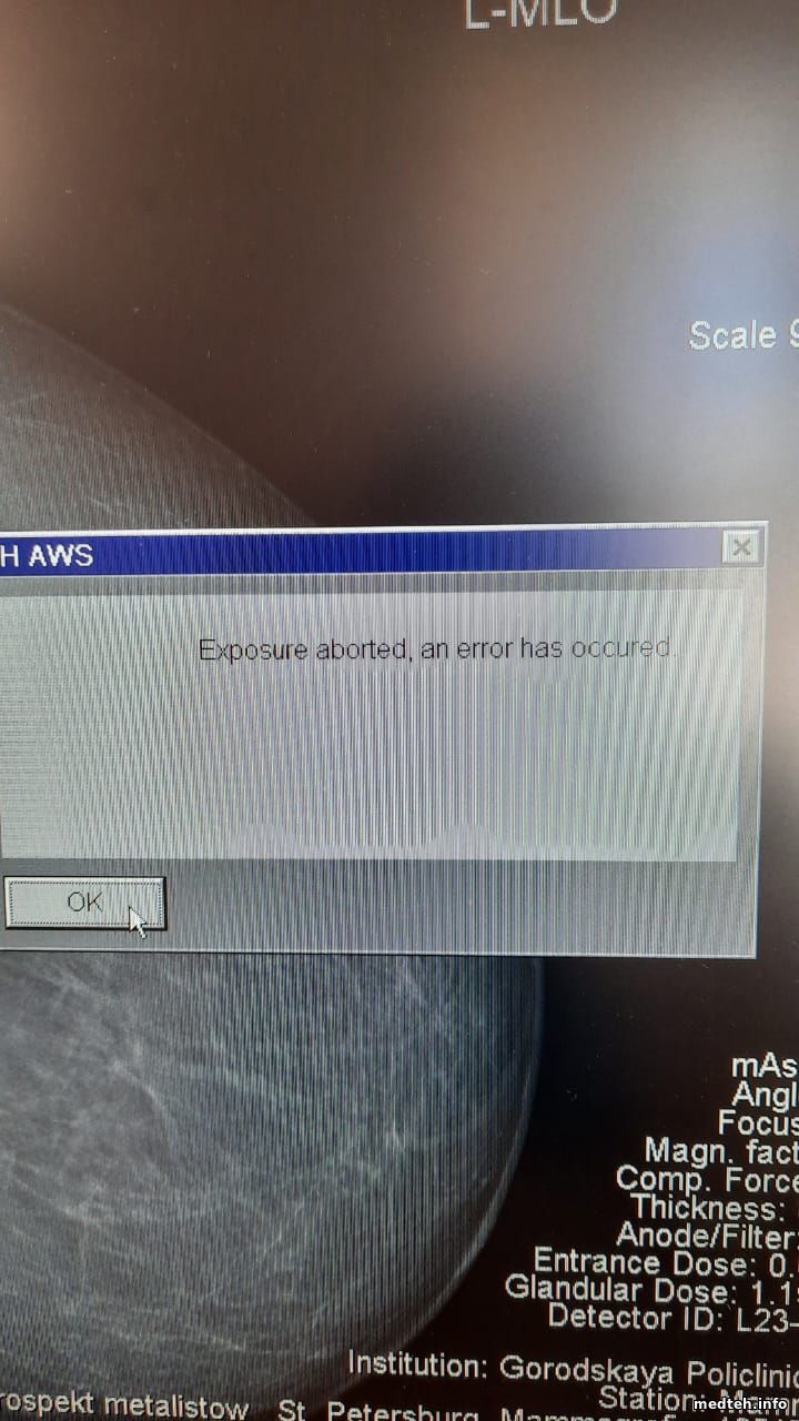

При использовании стереотаксической приставки во время проведения инвазивных манипуляций, обнаруживаются следующие проблемы:
1) Периодически получаются снимки низкого качества при съёмке в ручном режиме с настройками (28kV 60mAs). Съёмка в автоматическом режиме не представляется возможной в связи с тем, что аппарат требует слишком высокую компрессию на молочную железу, что вызывает сильную боль во время проведения процедуры.
2) Во время компрессии аппарат начинает проводить коллимацию, которая длится долгое время.
Где и в чём искать проблему?
