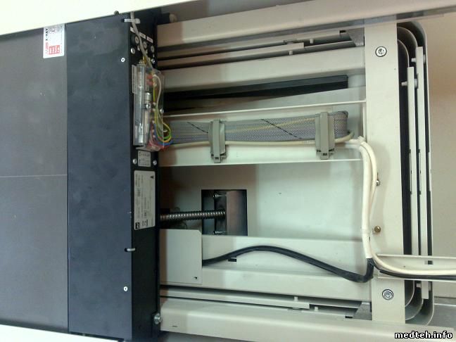

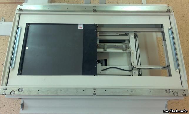

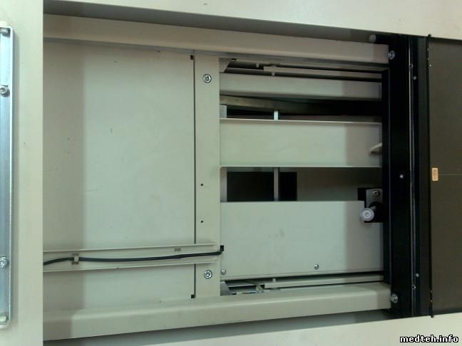

Если кто снимал мотор подъёмника подобного стола (см. фото), или
точно знает последовательность разборки, что бы получить доступ
к мотору, очень прошу подсказать методику! Спасибо!

Стол отправили в крайнее нижнее положение, после чего подниматься он не хочет. С клемника стола мотор подьёмника не "звонится". Т.е. очевидно что-то с мотором или его кабелем. Но как к мотору подобраться - совершенно не понятно. Сверху вся эта рычажно-балочная конструкция (под салазками экспонометра) без признаков чего-то отвинчивающегося, а дно и боковины - почти сплошные плюс шторки в два ряда.
Море благодарностей бывалому мастеру, который по моим фоткам узнает сию конструкцию стола и подскажет методику разборки.
Названия (собственного шильдика) у стола нет, т.к. он в составе "сборной солянки", по реплике одного мастера - "какой-то итальянец". Извиняюсь за подобный "квест", но разобрать стол очень нужно.

насколько я помню там вроде защитная гофра отвинчивается но это делается в крайнем верхнем положении стола... надо его как-то поднять )))

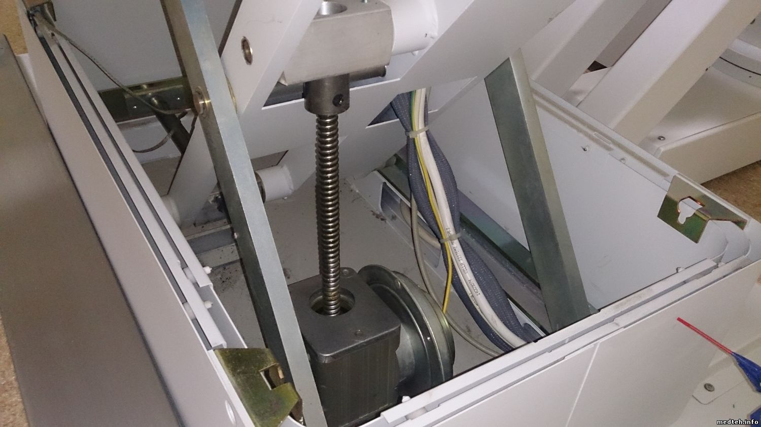

По краям защитных коробов есть пластмассовые заглушки под которыми должны находится болты которые нужно ослабить что бы опустить эти короба вниз. В вашем случае, возможно этого будет не достаточно что бы подлезть к приводу. Привод там должен быть -двигатель и винтовой шток. Прилагаю фото.Надеюсь что не ошибся.
