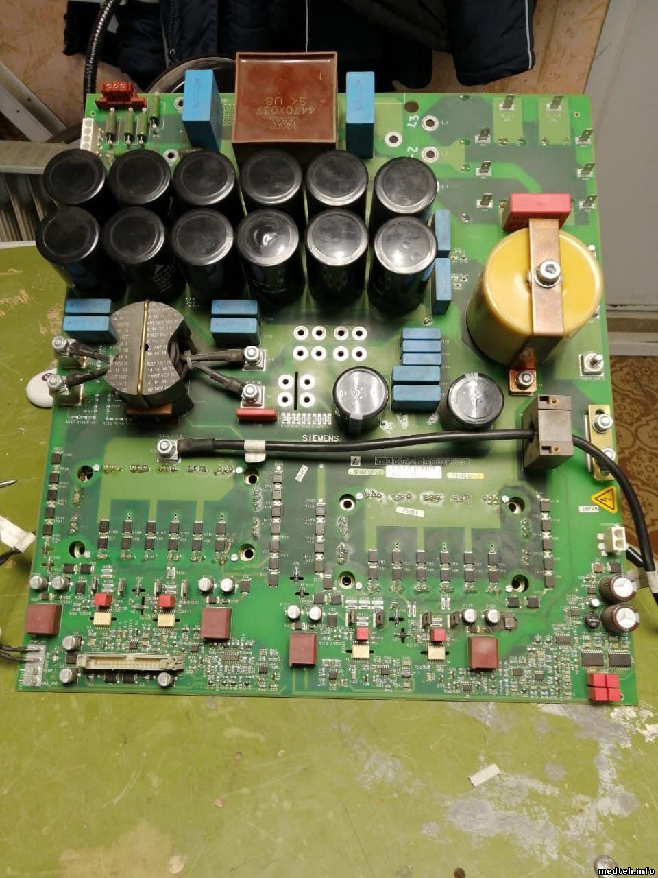

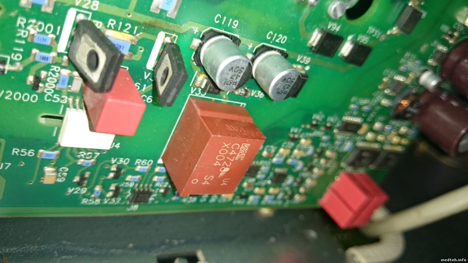

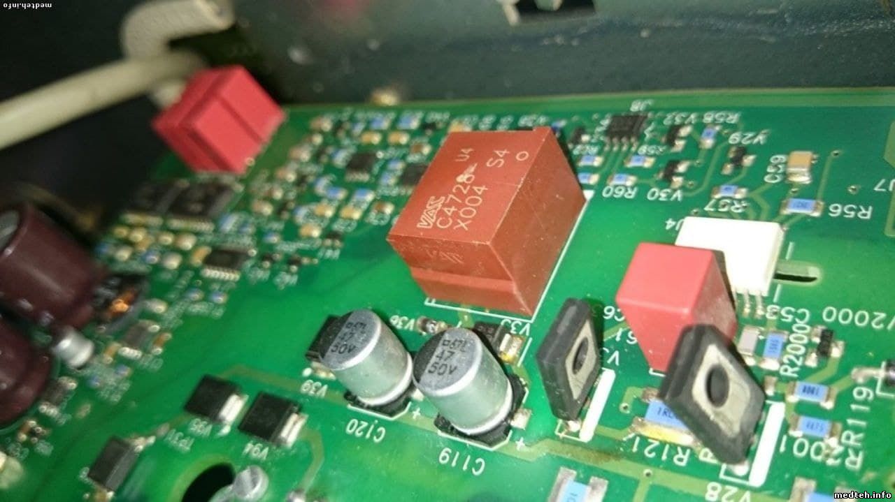

С этим питающим столкнулся впервые, визуально не понравился компонент C4728-x004 - что это? На плате D510.

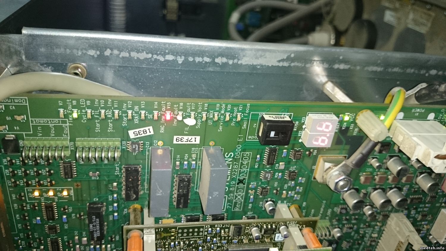

Расшифровка ошибки "009": проверить низковольтные напряжения, кабель от платы D500. Фото прилагаю.
Коллеги, может кто сталкивался с таким или есть соображения? ...

Tак понимаю, по этим цифрам на D500 можно сузить поиск неисправности ...

Err009: D510 Error
Description:
• A D510 inverter error has occurred.
Possible Causes of Error:
• W520 cable defective or contact problems
• Power Supply defective
• D510 defective
Corrective Measures:
• Check low voltages (Wiring Diagram).
• Check the ribbon cable between D500 X10 and D510 X10 (W520); if needed, replace
• Replace the inverter
Вряд ли получиться отделаться проверкой напряжений - ибо если инвертер подох совсем, то это весьма печально.
Бывает что горят сопротивления в правом нижнем углу платы D510 (с обратной стороны) - их там 4 штуки и через них во время запуска происходит предварительная зарядка кондеров инвертора. Если эти сопротивления целые - то инвертор под замену - ибо нормальных схем на сей девайс в природе не существует nea .

После демонтажа инвертора и всяких проверок остановился на компоненте C4728-x004.
Коллеги, может есть у кого данный элемент или кто-то менял инвертор?
В питающеем этих элементов много на разных платах. Готов купить, пишите договоримся!

Проблема решена заменой вышеуказанного элемента, точнее трансформатора.
Отдельное спасибо коллеге Сергею из Астрахани, который предоставил запчасть.
