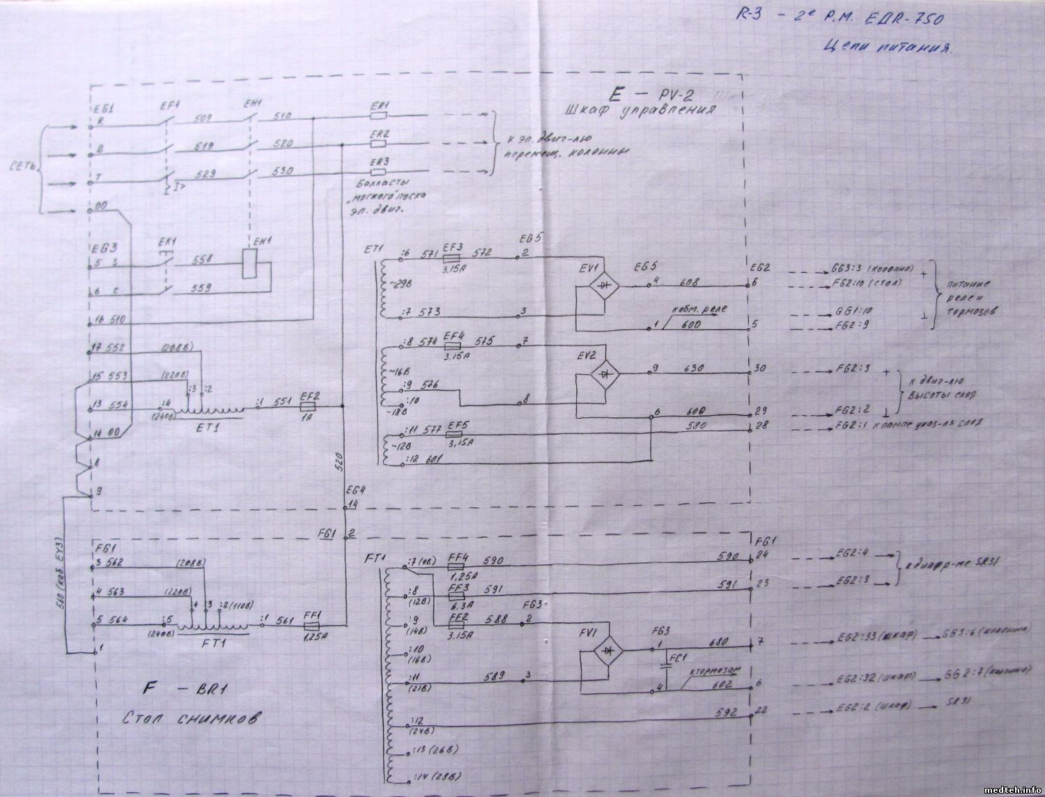

Добрый день. Имеется такой аппарат 90-х годов. Отказали тормоза, стол ездит как угодно легким движением руки, рентгеновская трубка крутится вокруг оси без усилий и ездит вверх и вниз, работает только привод колонны, она исправно передвигается влево и вправо, подскажите пожалуйста куда плясать? реле рабочие, трансформаторы (также диоды, кондеры и тд.) тоже. Правильных схем толком нет, шкафы PV2 и PV8, и никакой документации... Ещё вопрос, из-за отсутствия схем, пока непонятно, может ли влиять на всё это, сам шкаф управления EDR 750?
Выручайте. Заранее спасибо!

Алекс-200Дата: Четверг, 29.Янв.2015, 18:10 | Сообщение # 2
У вас сообщений: 1200
wolf_cub_, сообщите в личку свой эл адрес - перешлю достаточный для работы комплект документации.
Для начала то, что Вас интересует.

Огромное спасибо! Схема помогла сразу. Проблема решена good
