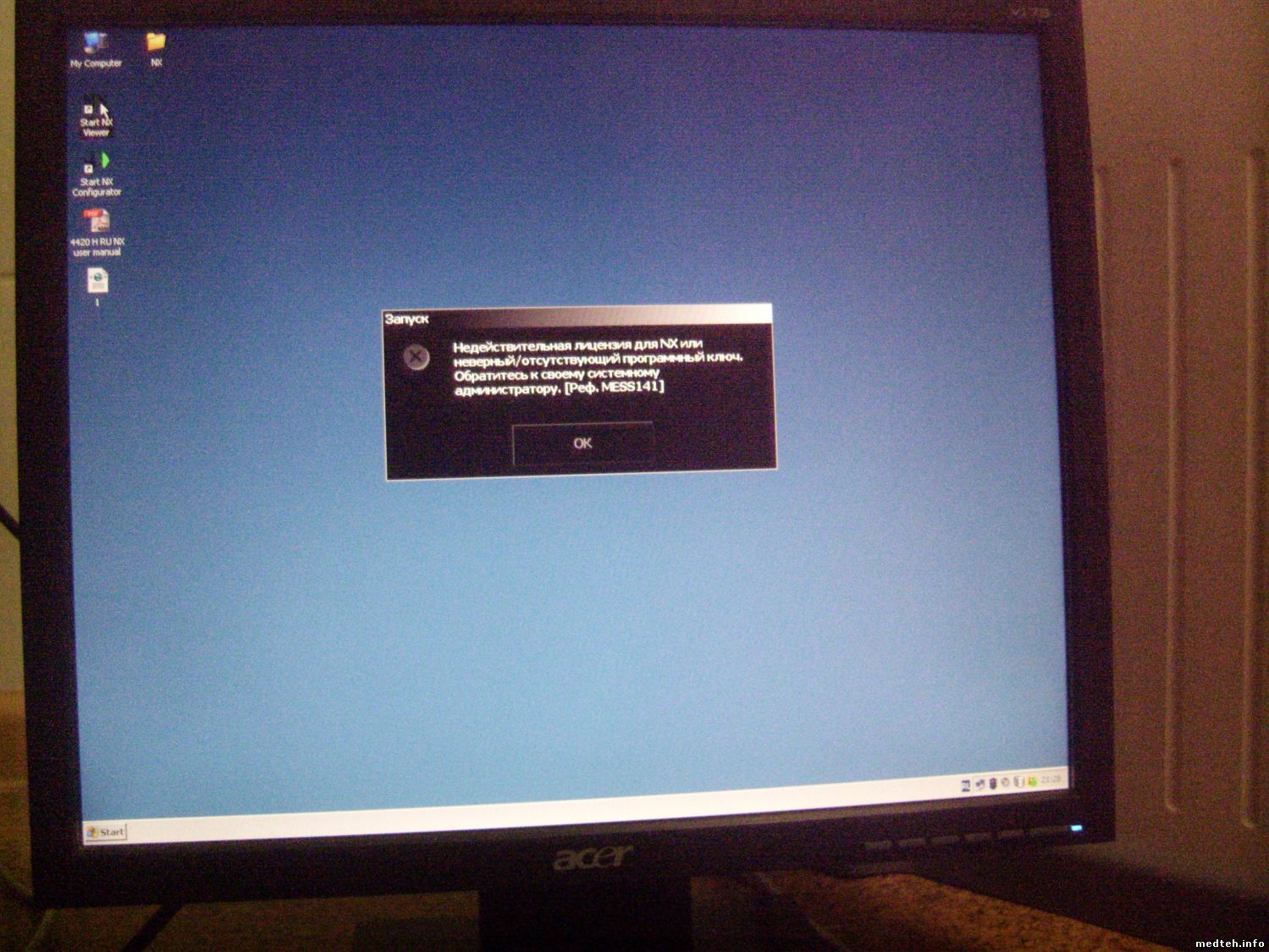

Уважаемые участники форума!
Программа NX Viewer для CR-35 не запускается и выдает сообщение об окончании срока действия программного
ключа. Сообщение на картинке.
К системнику была привязана флешка с надписью no memori, я думал,
что программный ключ там находится, но подключение этой флешки ничего не дает.

При подключении ключа к USB входу картинка в диспетчере устройств меняется.
Компьютер определяет ключ как устройство WIBU-BOX/U.
А что должно произойти при подключении ключа?
Куда обратится в AGFA? Представительство в Москве еще не закрылось?
barsukovДата: Понедельник, 02.Фев.2015, 20:19 | Сообщение # 6
У вас сообщений: 114
Калинино
Программный ключ должен быть всегда вставлен в USB-вход!
Если его отключить,то с этого момента начинается отсчет времени окончания его действия.
По окончании действия ключа, NX необходимо переустанавливать.
Вот и ответ на мой вопрос.

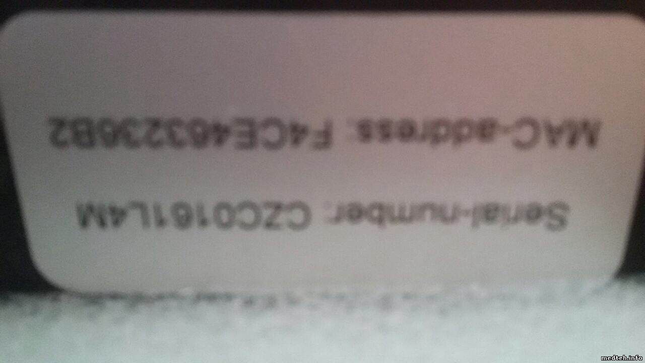

на системном блоке указан номер, он обычно на видном месте, называется то ли мак адрес , уточню на днях, вот его нужно прописать в системе, в сетевых настройках (прописать вот этот мак адрес).
akimzhan_bimenovДата: Четверг, 26.Май.2016, 07:54 | Сообщение # 9
механик
kloun71, да, он выглядит как на прикрепленном фото
