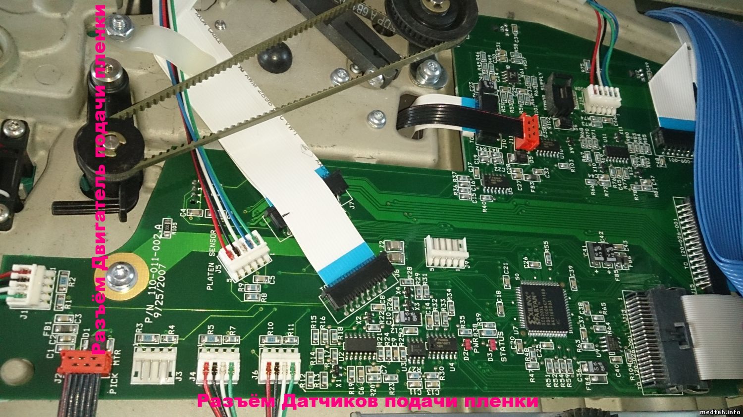

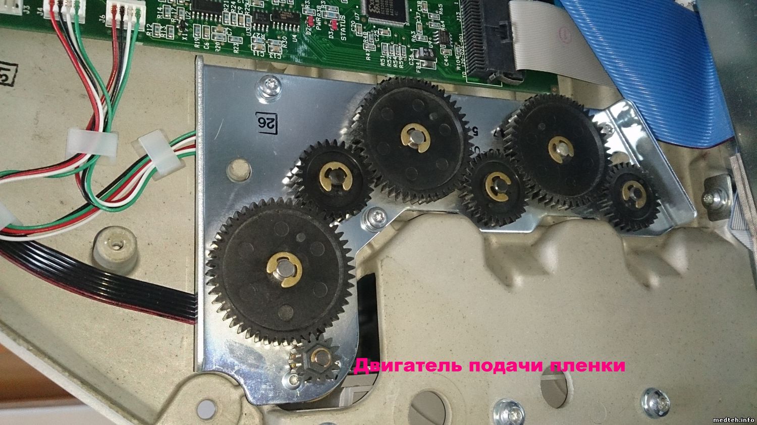

Сначала не захватывал листы из лотка маленького формата,чистка роликов не надолго помогла, через неделю перестал захватывать и подавать листы и большого формата.Во время опускания механизма лифта - ролики должны вращаться, но этого не происходит!!Принтер блокируется с ошибкой-"очистите печатающую головку".Оптопары (OPB815WZ) лифтов проверены.На Проводниках КРАСНЫЙ + ЧЁРНЫЙ питание фотодиода =1,2V.БЕЛЫЙ + ЗЕЛЁНЫЙ =0,8V, При перекрытии шторкой =4,8V.Двигатель привода подачи пленки проверял-подключив к другому разъёму на плате.Двигатель работает в оба направления.Подключил разъём на своё место -запустил принтер на печать, без сопряжения самого двигателя с шестернями...Двигатель провернул 1 раз свою ось и заблокировался принтер с той же ошибкой.На печатной плате есть микруха MAX4329-возможно она управляет двигателем.Так далеко и без схемы не хотелось бы лазить.Может у кого-то было подобное или мысли по этому поводу.
