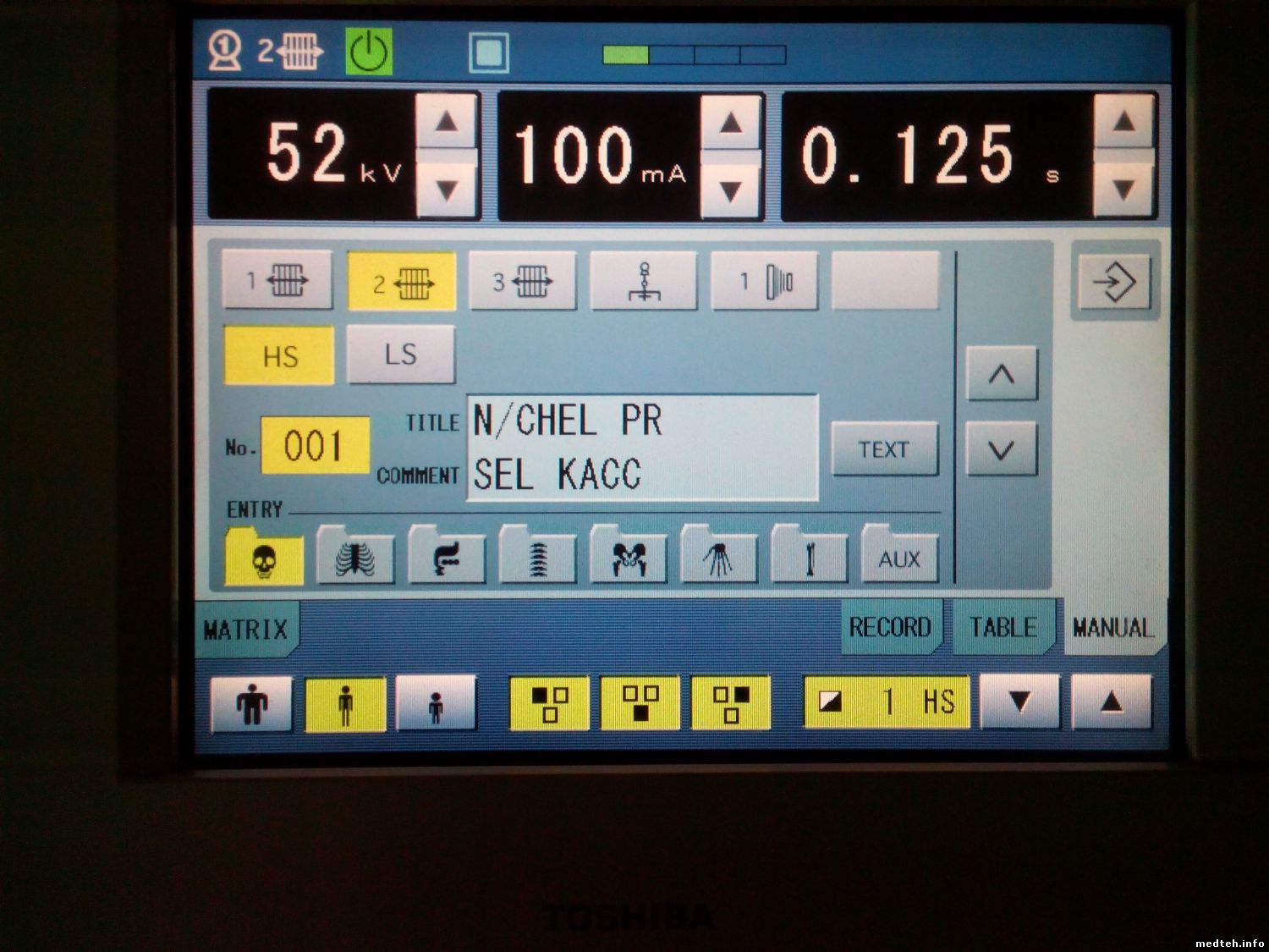

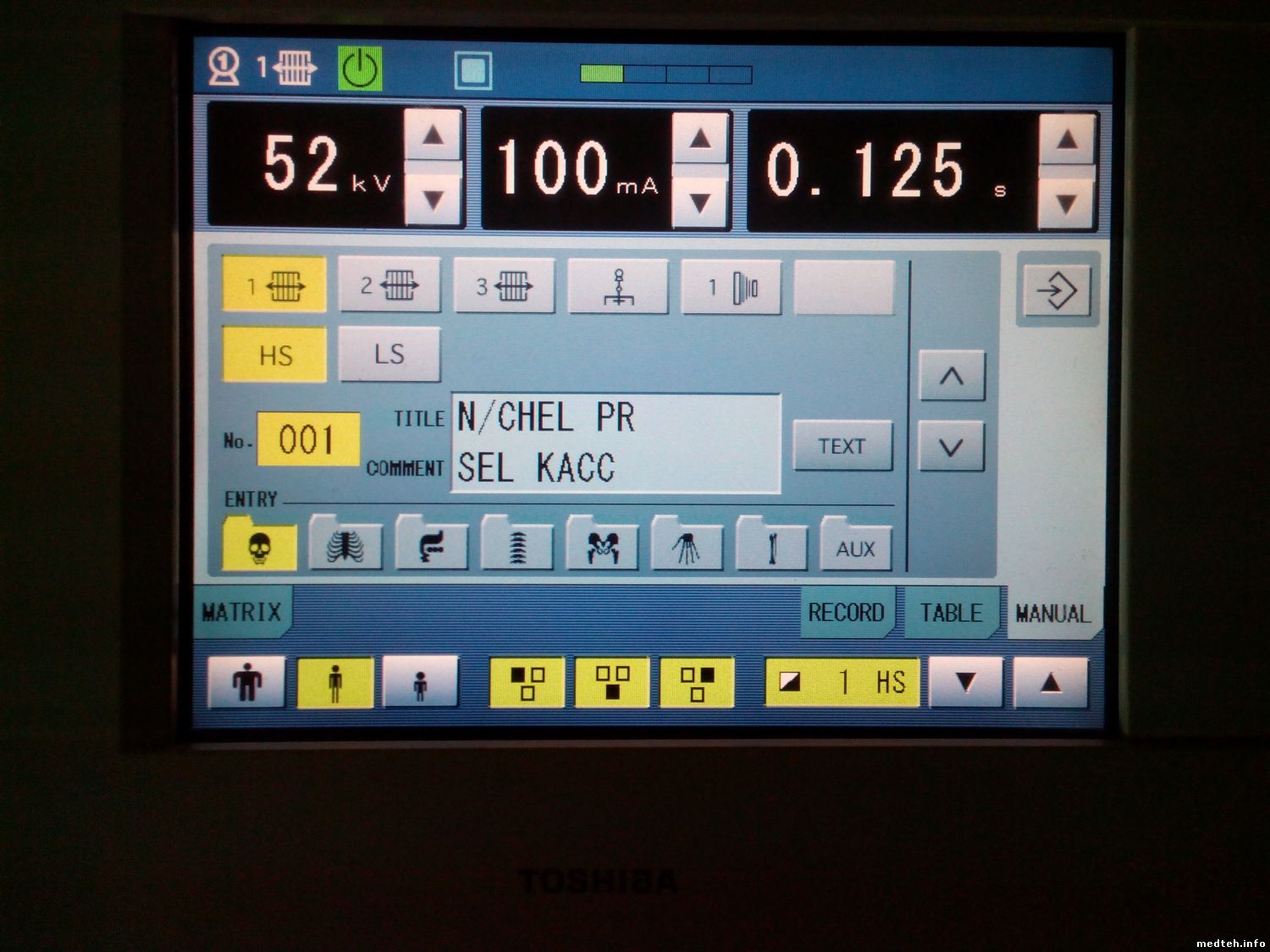

Суть проблемы: Выбирают режим вручную с первой решеткой, выбирают значение (из таблицы, типовые значения напряжения и тока), решетку с экспонометром (AEC). Снимок проходит, проявляют (был мосол (косточка как объект)), грани кости отчетливо видны, но структура кости не видна, вся кость однороднобелого цвета, по режимы вроде как нормальные для этой кости. Экспонометр как-либо настраивается? Может кто знает? Или мы что-то делаем не так?

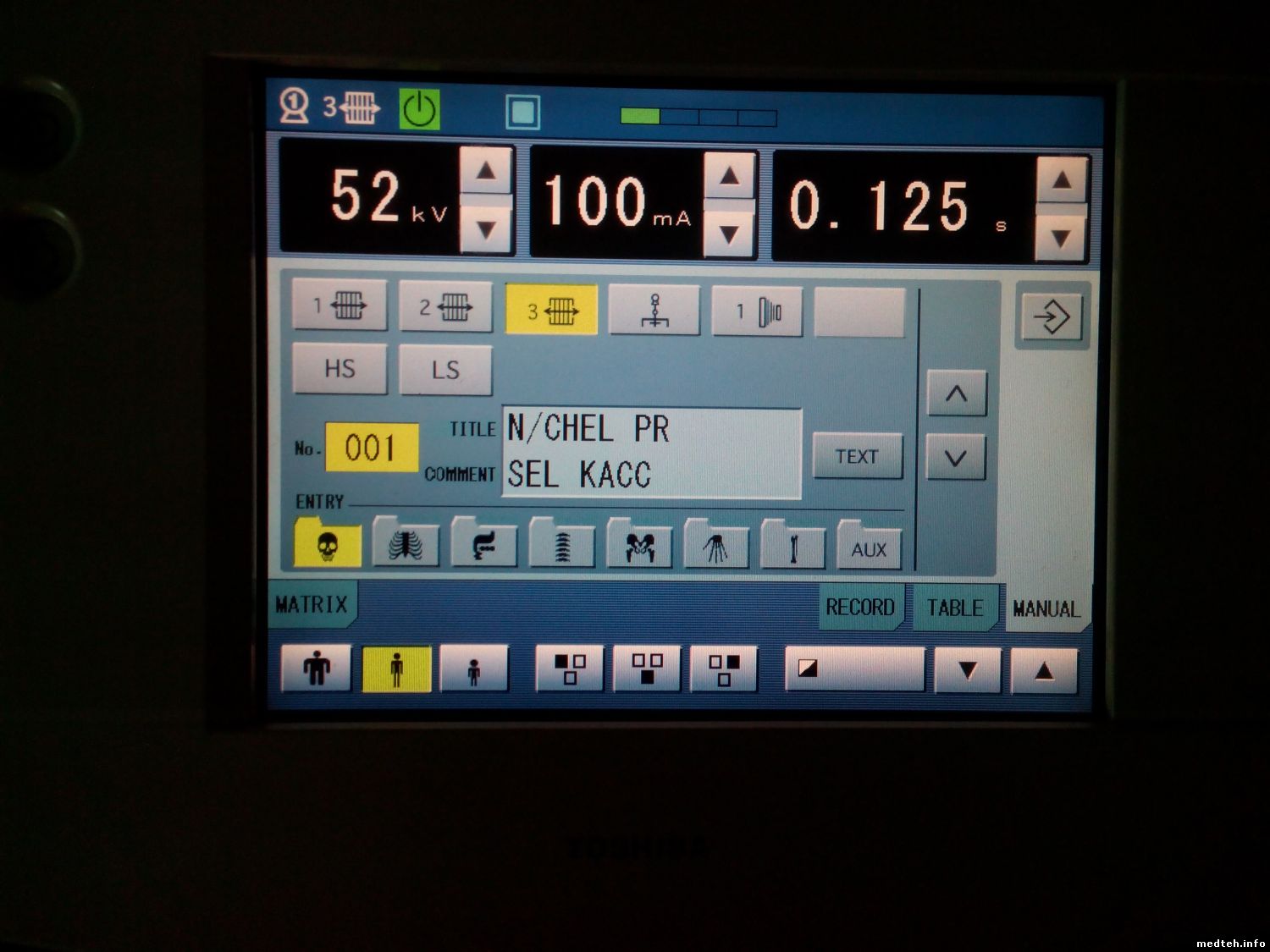

да и опытным путем выяснили что первая решетка это стол, вторая решетка это вертикальная стойка, а третье это вообще непонятно что, снимок не дает делать...

3 решетка это скопия у вас ее нет)
при съемке костей экспонометр не используют!!! ибо перекрыть его поле оочень сложно и важно у вас на фото выбраны все три поля !!! и конечно снимка не будет только контур и то под ?
надо снимать канистру 5 литров при проверке экспонометра каждое поле отдельно!
