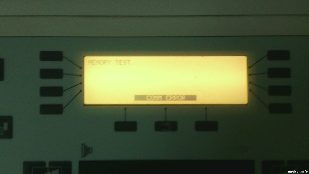

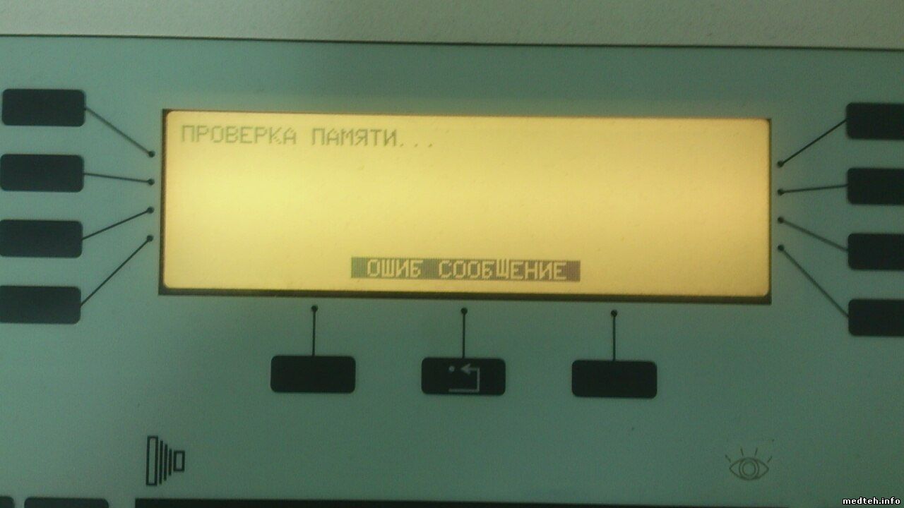

проблема в том что нету запуска Рентгена при включение выдают ошибку и реле не открывается как можно ее сбросит
speshlistДата: Среда, 11.Фев.2015, 08:42 | Сообщение # 2
У вас сообщений: 215
рентген, служба крови
Вологда
Батарейку в пульте проверяйте.

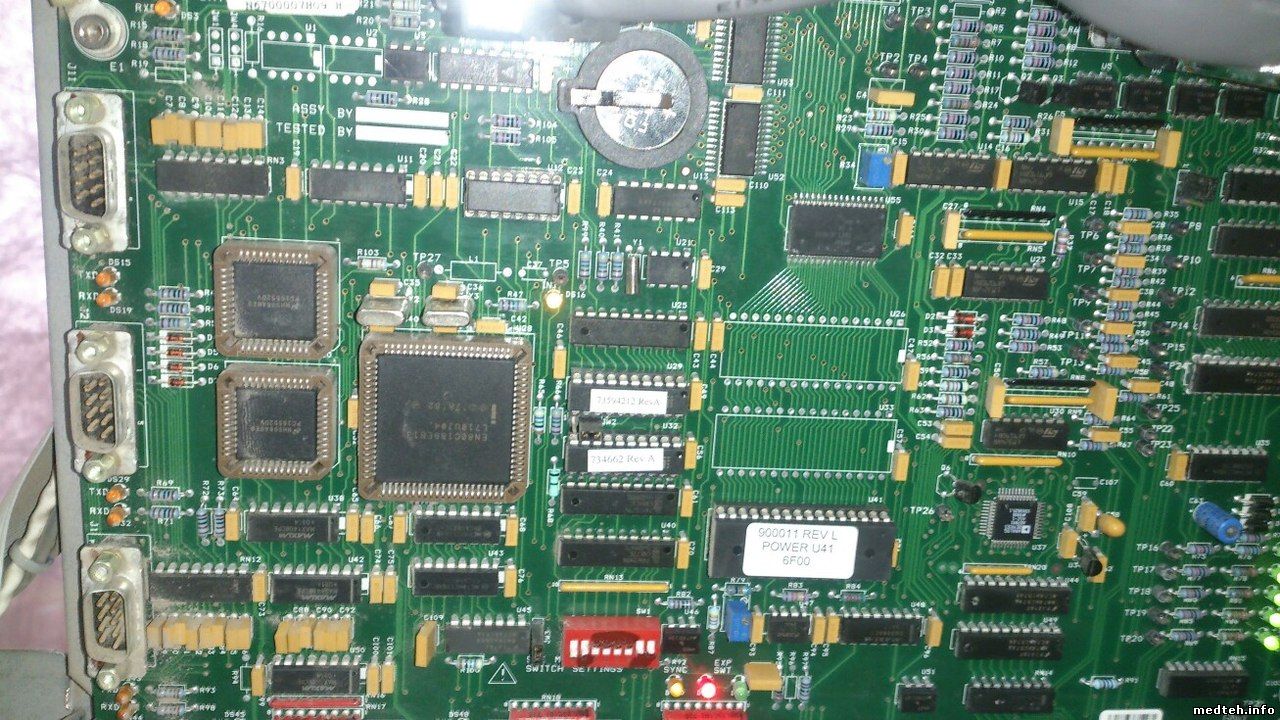

меняйте батарейки в пульте и в генераторном устройстве G-500.(это название генераторного устройства)там стоят круглые батарейки на 3.6 вольта,вскройте верхнюю крышку G-500,под ней увидете плату,плата находится на металической пластине которая при поднимается,путём отжатия боковых защёлок,и там вы увидете плату интерфейса,на ней находится батарейка,точно такая же стоит и в пульте,(тоже надо разбирать)после замены обеих батареек,необходимо установить настройки по умолчанию,и за тем колибровать согласно мануалу!можно в ручную,а можно через программу генвеер!
sekosДата: Среда, 11.Фев.2015, 21:47 | Сообщение # 5
У вас сообщений: 194
Пенза
Батарейки меняются на "горячем" аппарате, иначе... ireful На форуме достаточно информации по
этому вопросу. Удачи. yes
artem_skalackiiДата: Среда, 11.Фев.2015, 22:24 | Сообщение # 6
У вас сообщений: 147
Актюбинск
согласен!батарейки меняются на включёном аппарате!только аккуратно,дабы не чего не замкнуть!

artem_skalackii,
батарейку менял результата нету

в пульте поменяли? похоже нет. такая же батарейка. чтобы к ней добраться надо справа снять боковую крышку на трех шестигранниках. если с лабораторией работали, то такие шестигранники у Вас есть.
Про батарейки вопрос 300 раз уже и так, и сяк, и эдак на форуме описан. Неужели поиск по сайту не помогает?

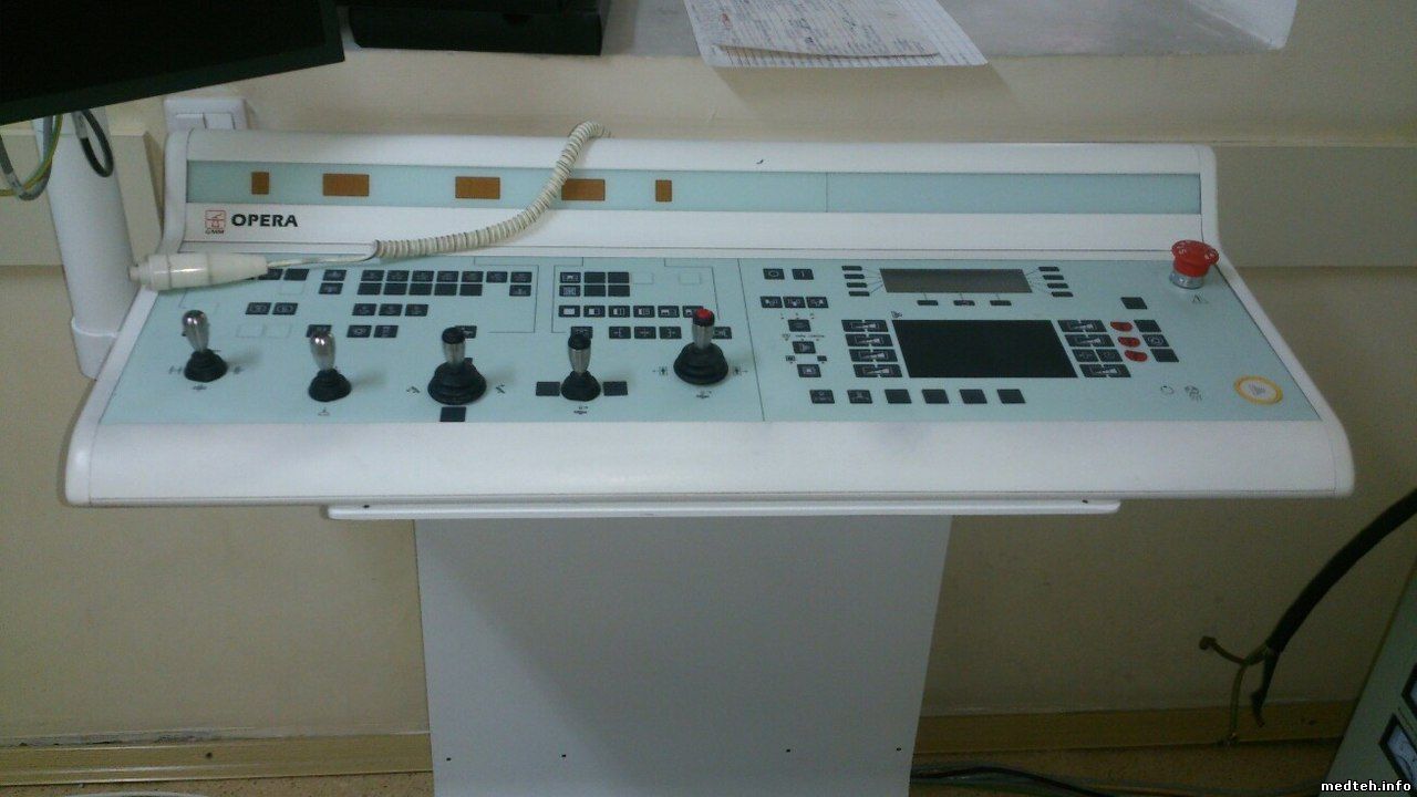

проверте кнопку подачи высого на пульте опера,возможно один из четырёх микриков залип?
