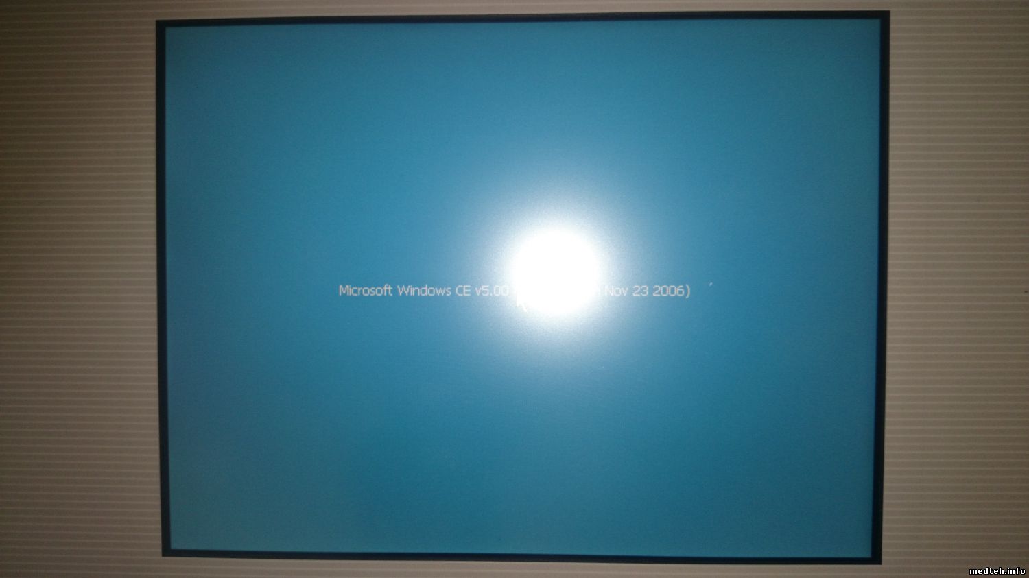

Проблему выкладываю в виде фото. Тут пишут что проблема с флешкой... С чего начать чтобы не навредить?
navesДата: Четверг, 12.Фев.2015, 15:55 | Сообщение # 2
У вас сообщений: 1070
искать debug режим, цепляться к последовательному порту, обычно так для embedded систем
windows CE, бггг

Я извиняюсь, но я ничего не понял... Сегодня отдал флешку на проверку ошибок, чел кот занимается сказал что проверку не проходит точнее она пропадает из виду в процессе. Коллеги у кого есть опыт подобного, Отзовитесь!

Уважаемые коллеги, подскажите пожалуйста возможно ли сделать клон с рабочей флешки на новую картридером с помощью акронис и тем самым решить проблему??? Тут пишут что это возможно но решивших проблему таким образом я не нашел. Я бы без вопросов давно проверил этот вариант но ближайший аналогичный аппарат находиться далеко...
PolozДата: Пятница, 20.Фев.2015, 06:39 | Сообщение # 5
У вас сообщений: 55
Попросите сделать образ флешки. Вот программа Пусть скинут по электронке или выложат в сети, а вы этой же программой зальете образ на свою флешку. Не уверен, что из этого что-то выйдет. Но попробовать можно.
Отдайте флешку на проверку еще кому-нибудь.

Заказал новую у официальных дилеров, вставил и всё ок. Всем спасибо. В

Всем добрый день. Подниму тему. Такая же проблема со сдохшей флешкой. Если поставить с рабочего пульта, то все грузится. Пробовал сливать и заливать образ с рабочей флешки на новую разными программами, результата ноль. Есть ли все таки какой способ залить софт или только приобретать флешку у официалов?
HWMasterДата: Пятница, 02.Ноя.2018, 07:46 | Сообщение # 8
У вас сообщений: 165
ENGINEER
USSR
Нужна любая процессорная плата с встроенным разьемом под карточку и возможность подключить внешний привод DVD, монитор, клаву и мышку.
Главное что бы карточка определялась как винт, а не как флеш!!!
А дальше делать образ и накатывать его на новую...
