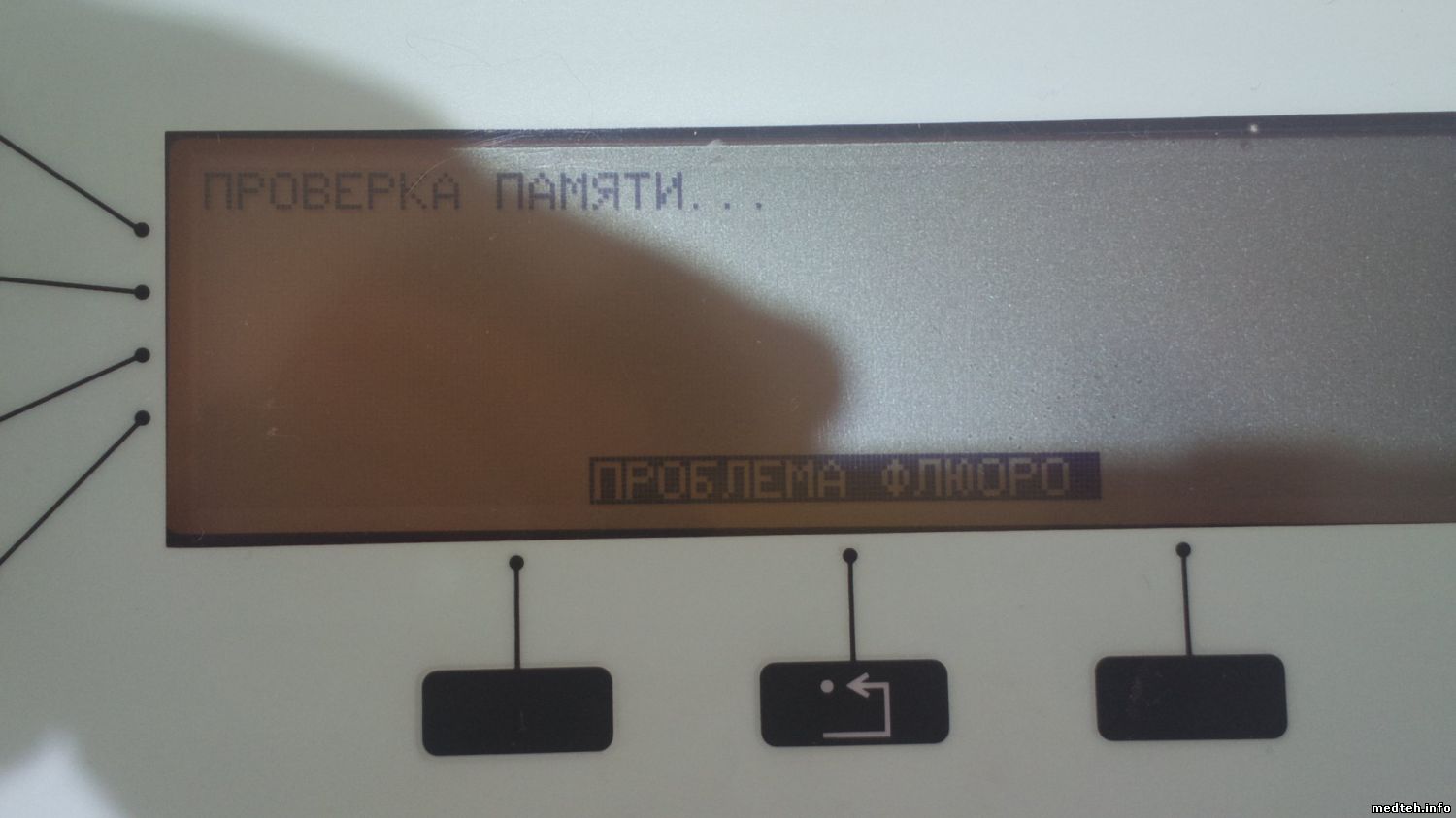

Пульт оператора "OPERA T",генератор "Presision RXi 50".При включении с пульта оператора, после теста памяти, ошибка "ПРОБЛЕМА ФЛЮОРО". Процессор не формирует сигнал "POWER ON" .Если данный сигнал
сформировать принудительно,то силовая часть включается нормально и вся индикация на плате CPU горит как на рабочем аппарате.Тест консоли Ок и
Power-Ok,но ошибка "ПРОБЛЕМА ФЛЮОРО" остается гореть на пульте оператора.
Кто сталкивался с подобной проблемой и как она решилась? В моём понимании CPU через регистры опрашивает оптопары и один из этих элементов пробит
и CPU не хочет формировать "POWER ON"

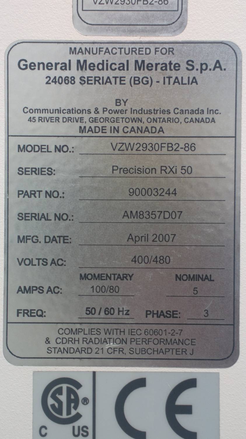

TommДата: Пятница, 13.Фев.2015, 01:38 | Сообщение # 3
engineer
Khabarovsk
Вот фото генератора

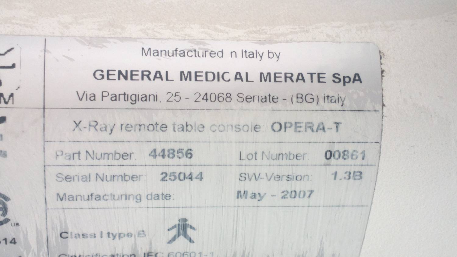

TommДата: Пятница, 13.Фев.2015, 01:43 | Сообщение # 4
engineer
Khabarovsk
Фото генератора и тип консоли
