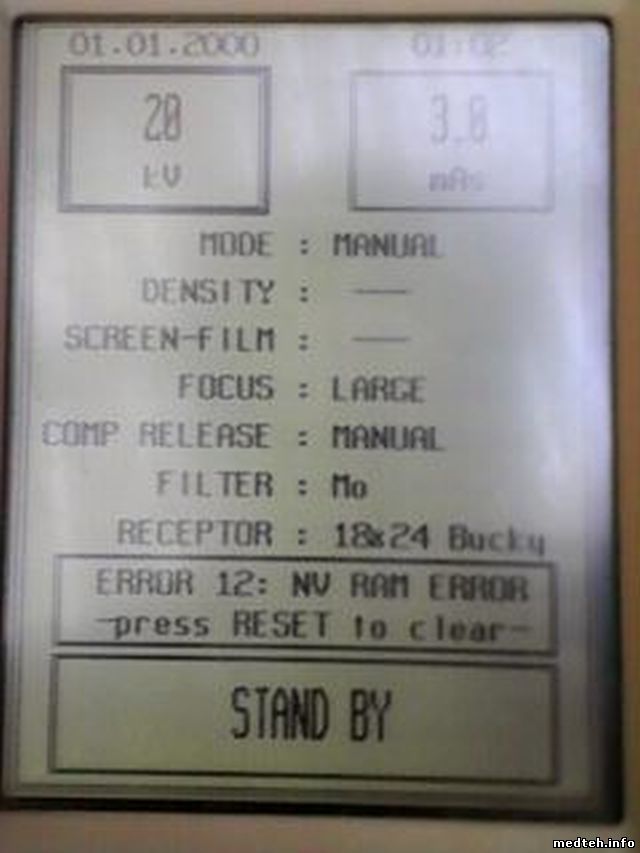

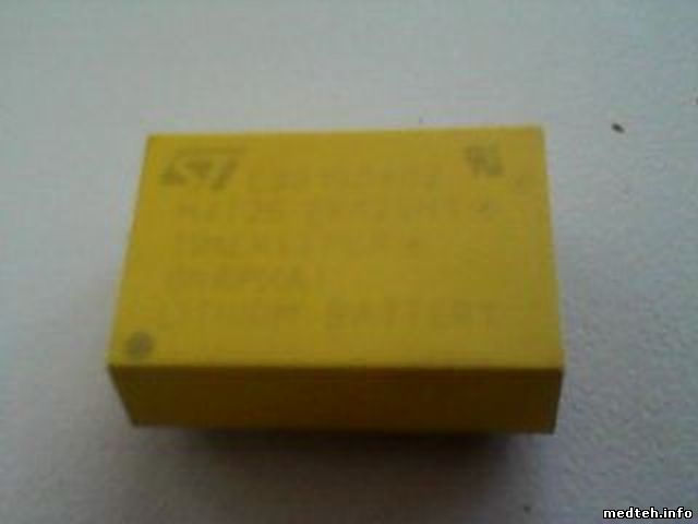

На обслуге есть такой аппарат, проблема: - не сохраняются настройки блока управления (время, дата, уставки киловольт, миллиамперсекунд и тд.). После установки параметров съёмки, снимки проходят без проблем, после выключения аппарата настройки сбрасываются на "по умолчанию". Аппарат 2004 г.в, проследил ввод напряжения, протянул контакты, искал батарейку, но не нашёл. В блоке питания, на выходе подозрительные электролиты, буду менять. Терзают смутные сомнения, что ищу не там. Буду благодарен за совет.

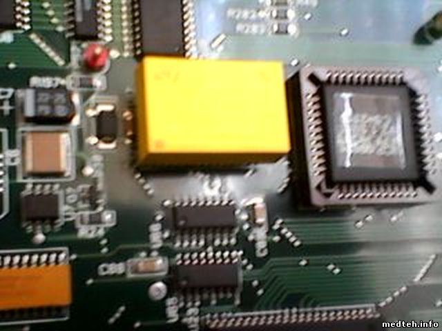

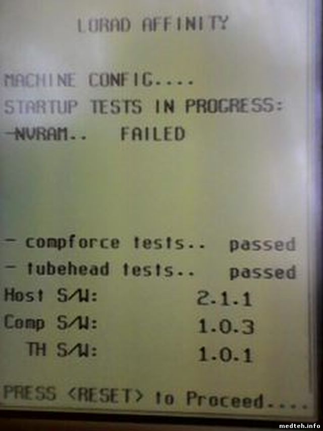

Поменял ёмкости,контроллер выдал ошибку №12 "nv ram error" ошибка энергонезависимой памяти.По схеме вроде как http://ru.mouser.com/Product....A%3D%3D не знаю найду такую или нет.Залью в хранилище сервис мануал,но только на английском,может еще кому пригодится.
RomualdДата: Среда, 18.Фев.2015, 10:40 | Сообщение # 3
У вас сообщений: 443
ремонт медоборудования
Липецк

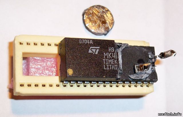

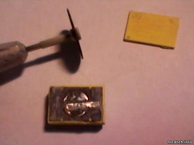

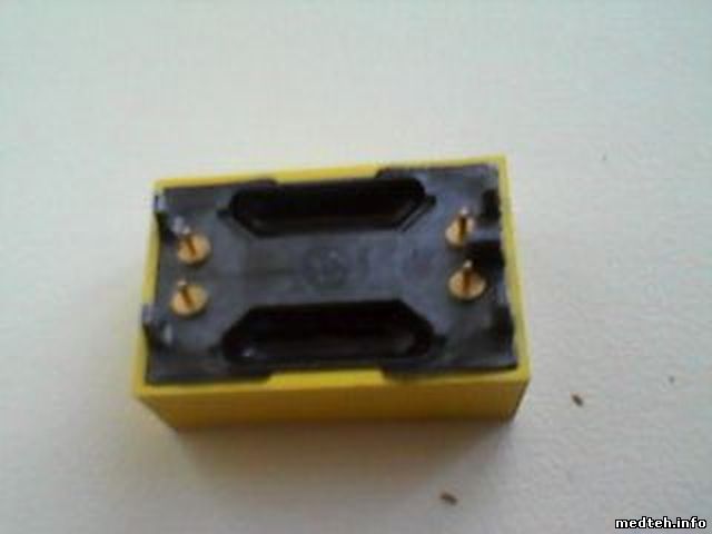

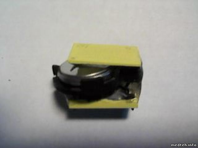

Нашел в сети форум,на котором описывалась данная неисправность http://dotmednews.net/virtual....40 Оказалось сама память живая,но села батарейка ее питающая. Вспомнил, что видел тему на нашем форуме относительно TIMEKEEPER.Не помню кто автор,но огромное ему спасибо! Это небольшая сборка с батарейкой и кварцевым резонатором внутри. В своём городе не нашел такую,пришлось внедрять обычную батарейку. В общем заработало всё.Единственное,что перепутал полярность,батарейку пришлось ставить кверху пузом.

Зачем извращаться, купи спокойно родной таймкипер в чип и дипе. Они там есть в наличии.
