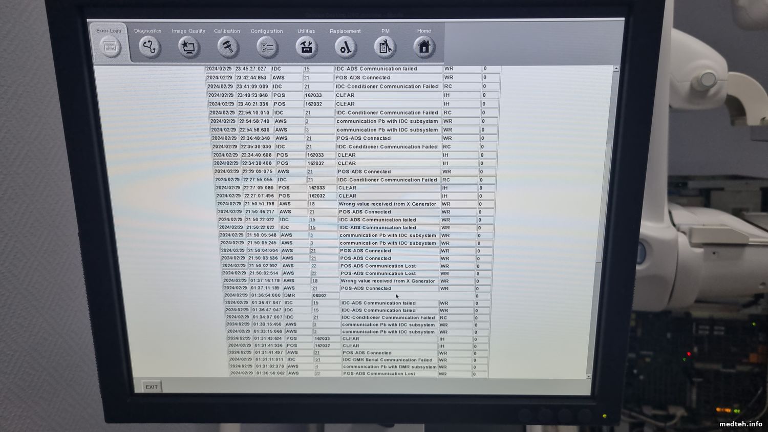

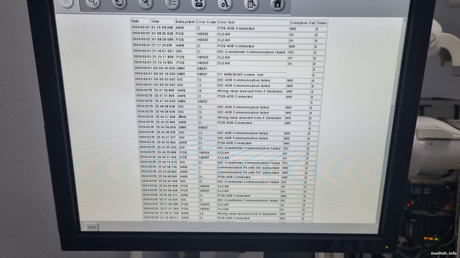

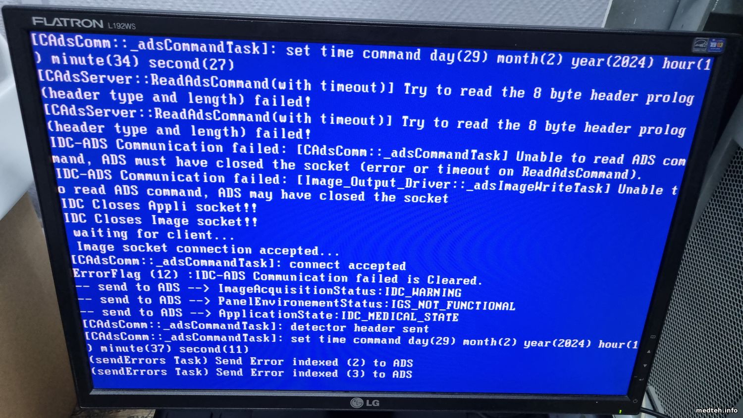

bestbalamutДата: Суббота, 02.Мар.2024, 09:46 | Сообщение # 15
Канск
https://www.medteh.info/forum/22-1216-1
Личная темуличка "и"нженера bestbalamut присоединена к этой специализированной теме.
Всем привет.
Имеется маммограф Senographe DS фирмы с брендом "GE".
При запуске автотест гентри проходит, aws загружается, но на пульте высвечивается ошибка: "s83 Detector environment not OK until the reboot is complete".
Кто чем сможет помочь?
Скрины логов прикрепляю.
