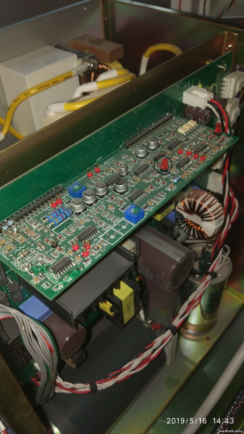

BittboxДата: Пятница, 17.Май.2019, 12:15 | Сообщение # 10
Тамбов
Приветствую всех форумчан.
Имеется аппарат КМС-950 С-дуга. Проблема заключается в том, что со временем выдаёт затемненное изображение, а потом и вовсе уходит в светло-серый экран.( со слов лаборанток, аппарат может стоять во включенном состоянии без проделывания снимков долгое время и когда они начинают делать снимки снова затемнение изображения и светло-черый экран. Проблема плавающая, выключаешь включаешь аппарат, снова работает, хватает на несколько снимков и снова процесс повторяется. Измеряли контрольные точки с выхода платы ЦПУ KVp и mA, которые идут на инвертор и во время рабочего состояния и во время не рабочего состояния напряжения есть. на плате блока инвертора, во время не рабочего состояния загорается красный светодиод. никто не сталкивался с данной проблемой, и что может сигнализировать данный светодиод? Отметил на рисунке.
