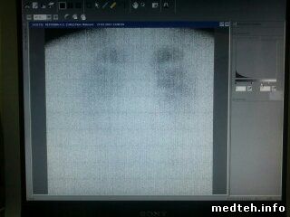

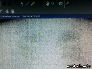

Проскан 2000 начал засвечивать снимки. Прикрепил фото для наглядности. из за чего такое может быть?

Вчера маялся весь день. Обнаружил что сорваны болты у шторок. Которые ближе со стороны кабины. Кто то видимо лазил. Дак вот собственно, как определить какой зазор должен быть? Как откалибровать линейку? Чем калибровать? Настроил на глазок. Но изображение светлое и как снег. Не четкое. Помогите люди добрые.

Суть в том что в этот аппарат лазили не грамотные сотрудники (врач рентгенолог) типа все знает все умеет. накрутил везде где можно и нельзя. Не признался разумеется. Залез даже в трубку. После его вмешательства снимки стали белые и размытые. (Шум). А до этого было вертикальное затемнение справа в виде полосы.

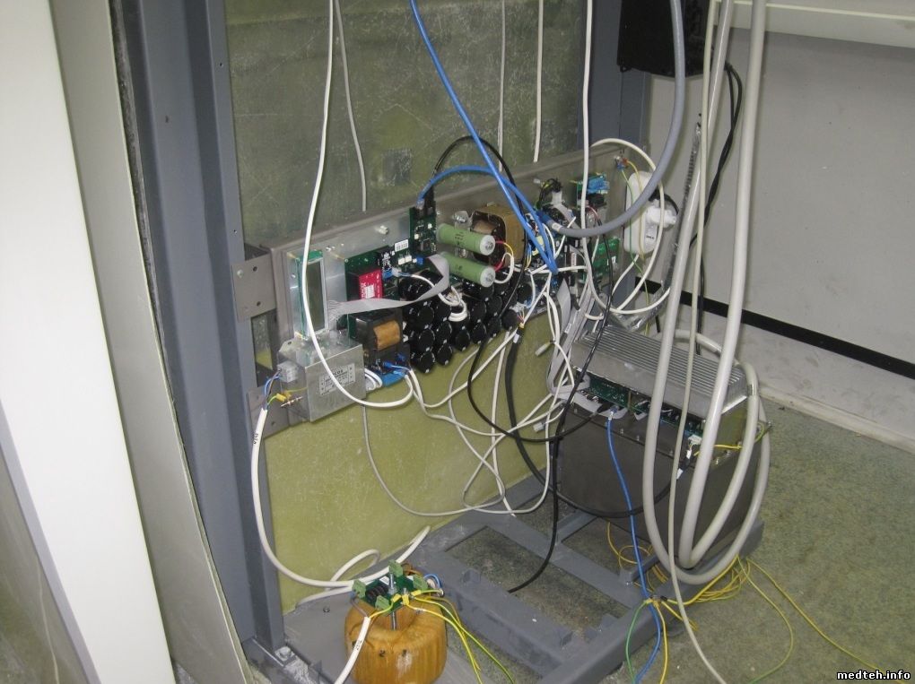

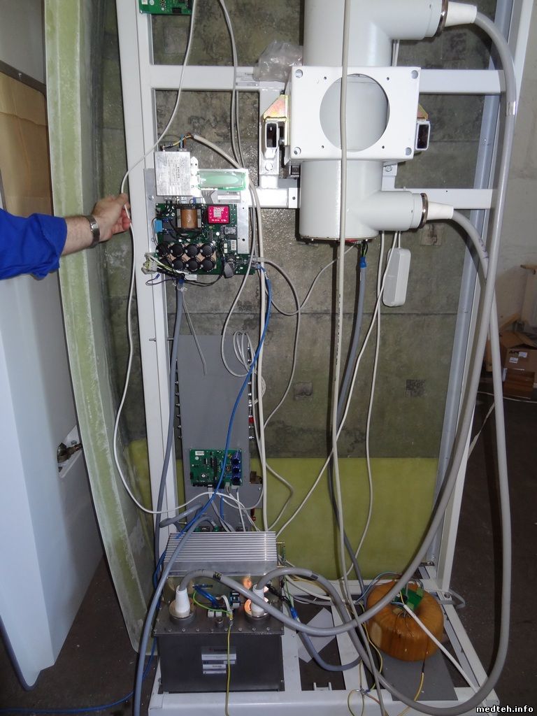

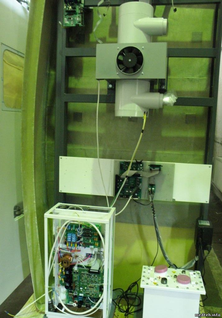

Менеджер
В стационарных аппаратах щель коллиматора 1,2 мм
Типы УРП см. на фото
