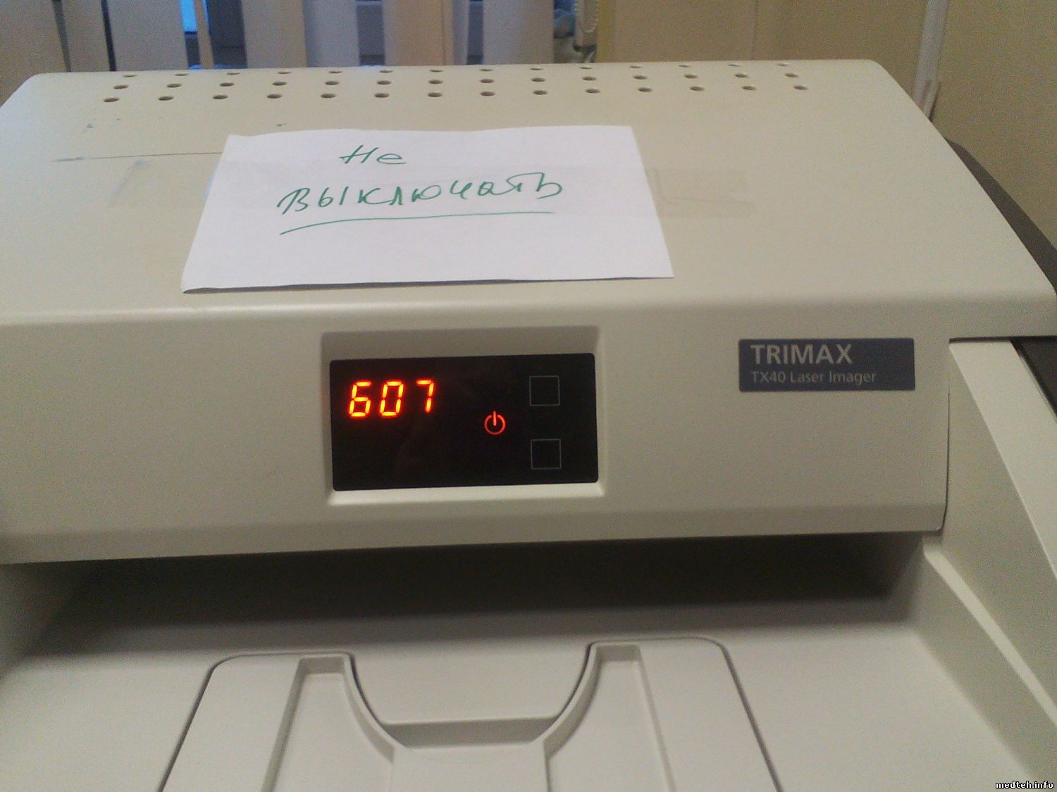

NIK28Дата: Пятница, 22.Дек.2017, 16:47 | Сообщение # 13
Северо-Запад
Доброго времени суток.
После месячного простоя не вышел в режим тримах тх40.
После включения выдал ошибку 607, пользов. мануал говорит: Оптическая система: сбой калибровки.
Загружал как с пленкой, так и без, ошибка остается. перезапуск системы, восстановление из бекапа не дали результата.
Кто может помочь решить проблему с принтером очень буду благодарен
SenergyДата: Суббота, 23.Дек.2017, 09:11 | Сообщение # 14
У вас сообщений: 196
Инженер по сервису
Оптику при прохождении пленки чистил? И всё такое....
NIK28Дата: Суббота, 23.Дек.2017, 09:49 | Сообщение # 15
Северо-Запад
Пока потроха не разбирал.
Senergy, имеешь в виду оптические датчики наличия пленки при прохождении через протяжку?
Но я думаю если возникнет проблема с датчиками протяжки, принтер выдаст ошибку по застреванию пленки
Сообщение отредактировал NIK28 - Суббота, 23.Дек.2017, 09:53
SenergyДата: Суббота, 23.Дек.2017, 10:00 | Сообщение # 16
Инженер по сервису
Не то что бы застревание, а то, что при запуске, ОН проходит само тест и что НЕ видит. Было у меня такое после ремонта в Рентген кабинете. Протирал потом и с пылесосом на выдув чистил принтер! И ещё одна хитрость:- при открытых крышках, тоже будет писать ошибку- это оптика отрабатывает!!!!!!!!
SenergyДата: Суббота, 23.Дек.2017, 10:02 | Сообщение # 17
Инженер по сервису
Вообщем, пока чистка физически возможно поможет и визуальный доскональный осмотр!
NIK28Дата: Суббота, 23.Дек.2017, 10:15 | Сообщение # 18
Северо-Запад
Принтер не старый, служил как резервный, работал очень мало, внутри относительно чистый, но тем не менее проведу ему ген. уборку.
Постараюсь за выходные. Отпишусь по результату, спасибо

NIK28Дата: Понедельник, 25.Дек.2017, 18:51 | Сообщение # 20
Северо-Запад
Увы, ген. уборка результата не принесла, ничего не изменилось.
