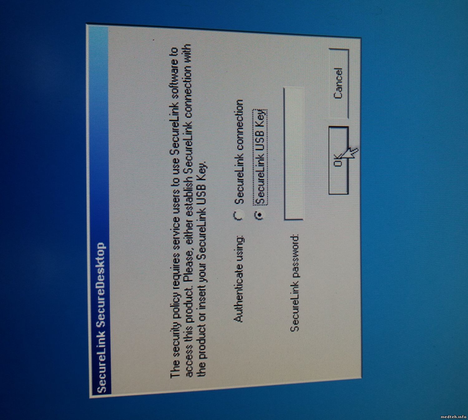

У меня не просто слетела ОС, у меня сдох CompactFlash (не мучать по по поводу восстановления накопителя, все попробовано не единожды). К официалам обращался, ответ привозите к нам, попробуем восстановить, с софтом не помогут (отговорки типа уровень доступа квалификации и т\д). 1500 км не ближний свет, чтобы попробовать. Железо на принтере живое, накатывал туда образ от другой коники на новый compactFlash, загрузка XP Embedded доходит до авторизации и останавливается. Сбрасывал админ пароли, но это не все, далее (могу ошибаться не проходит авторизация с аппаратным ключем USB-ключ)

NIK28Дата: Среда, 27.Дек.2017, 15:04 | Сообщение # 14
Северо-Запад
В моей системной папке нет такого: SecureLink\bin\KHIGINA.dll
Alex70ttДата: Среда, 27.Дек.2017, 21:33 | Сообщение # 15
У вас сообщений: 524
рентген техник
вся Россия
Конечно, нет - разные аппараты!!! ...
Люди, или молчите и не советуйте фигню, и не давайте ложную надежду, или говорите по делу!

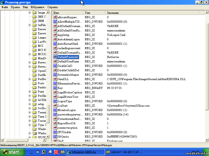

navesДата: Суббота, 30.Дек.2017, 21:52 | Сообщение # 17
У вас сообщений: 1070
Цитата Alex70tt ()
это не поможет там другой тип аппарата
мне, наверное, прислали образ от кодака, и на диске от коники я вижу кучу софта из кодака 5850
khigina.dll прекрасно меняется на msgina.dll
в реестре уже прописаны реквизиты для автологона
mimcoreadmin
NetServer
там точно так же запущен VNC только с паролем vardre
и тот же самый диагностический софт в системе
D:\Software\DRE\DSTester.exe
Guido.exe
