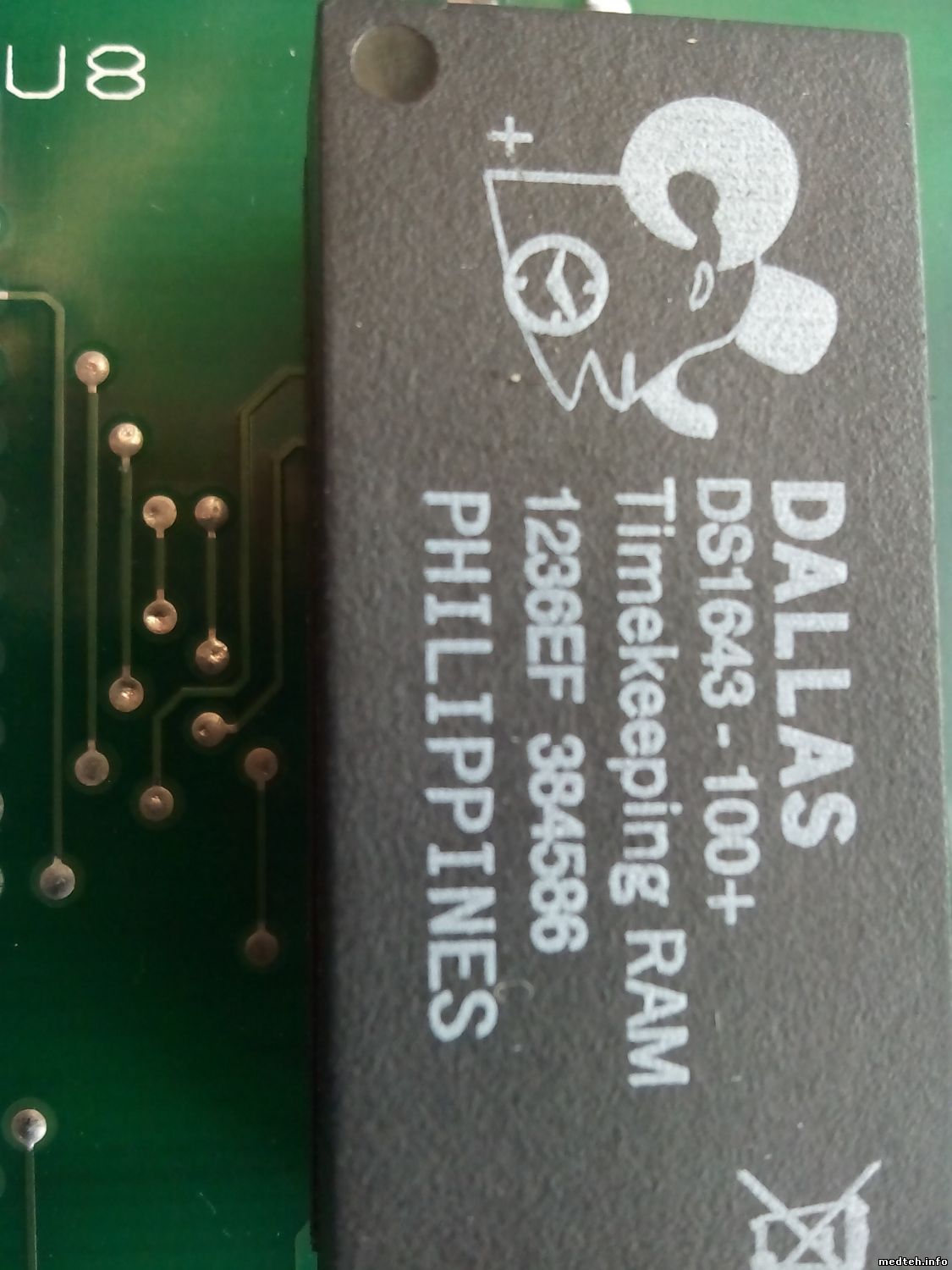

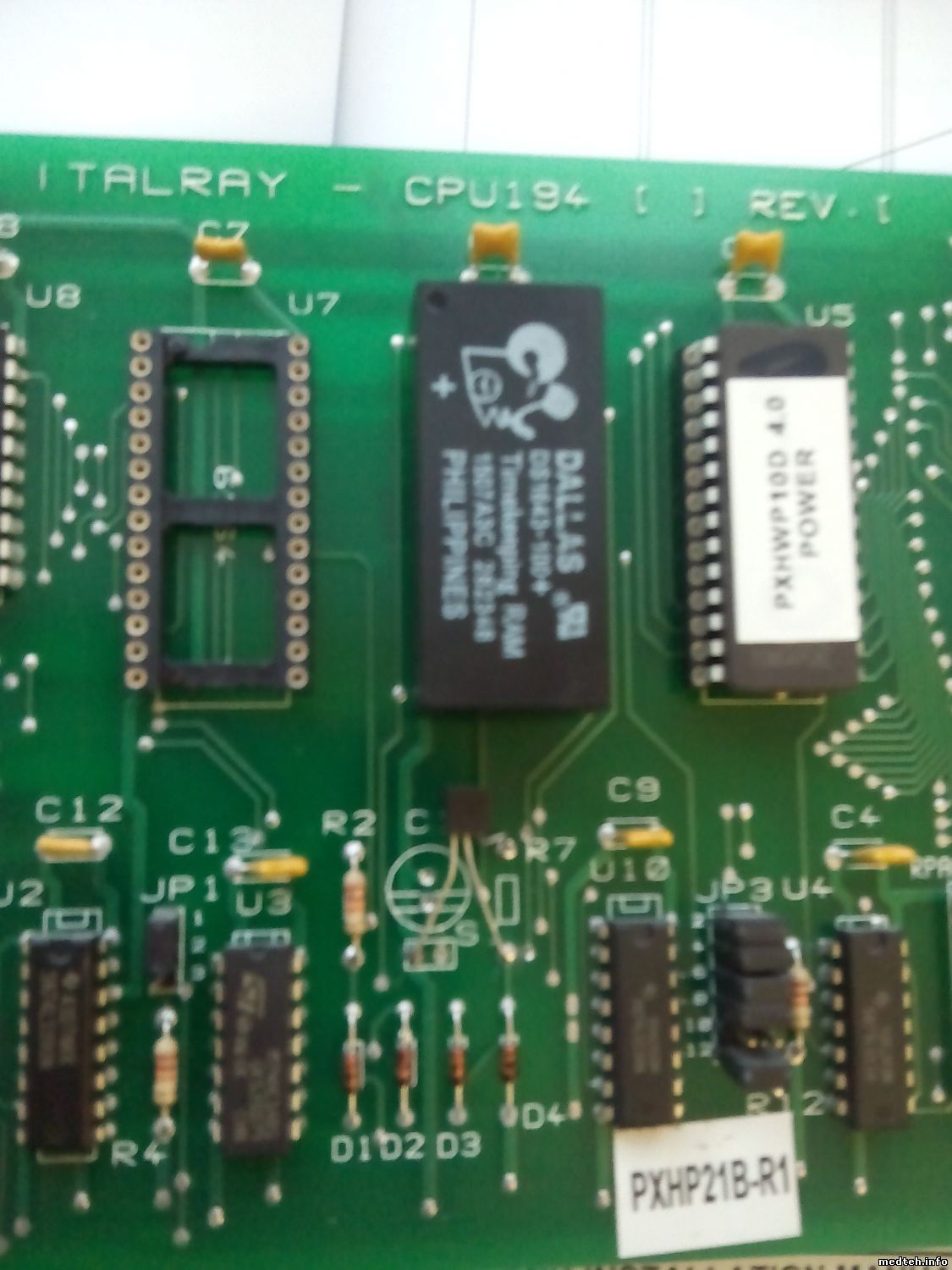

Всем спасибо за обсуждения проблемы и советы по устранению. Есть ли у кого названия микросхем? Хочу заказать заранее , что бы было с чем работать, прежде чем ехать за 120 км до объекта.
AlibombaДата: Понедельник, 26.Фев.2018, 10:43 | Сообщение # 15
У вас сообщений: 37
Вологда
в пульте и питающем они немного разные

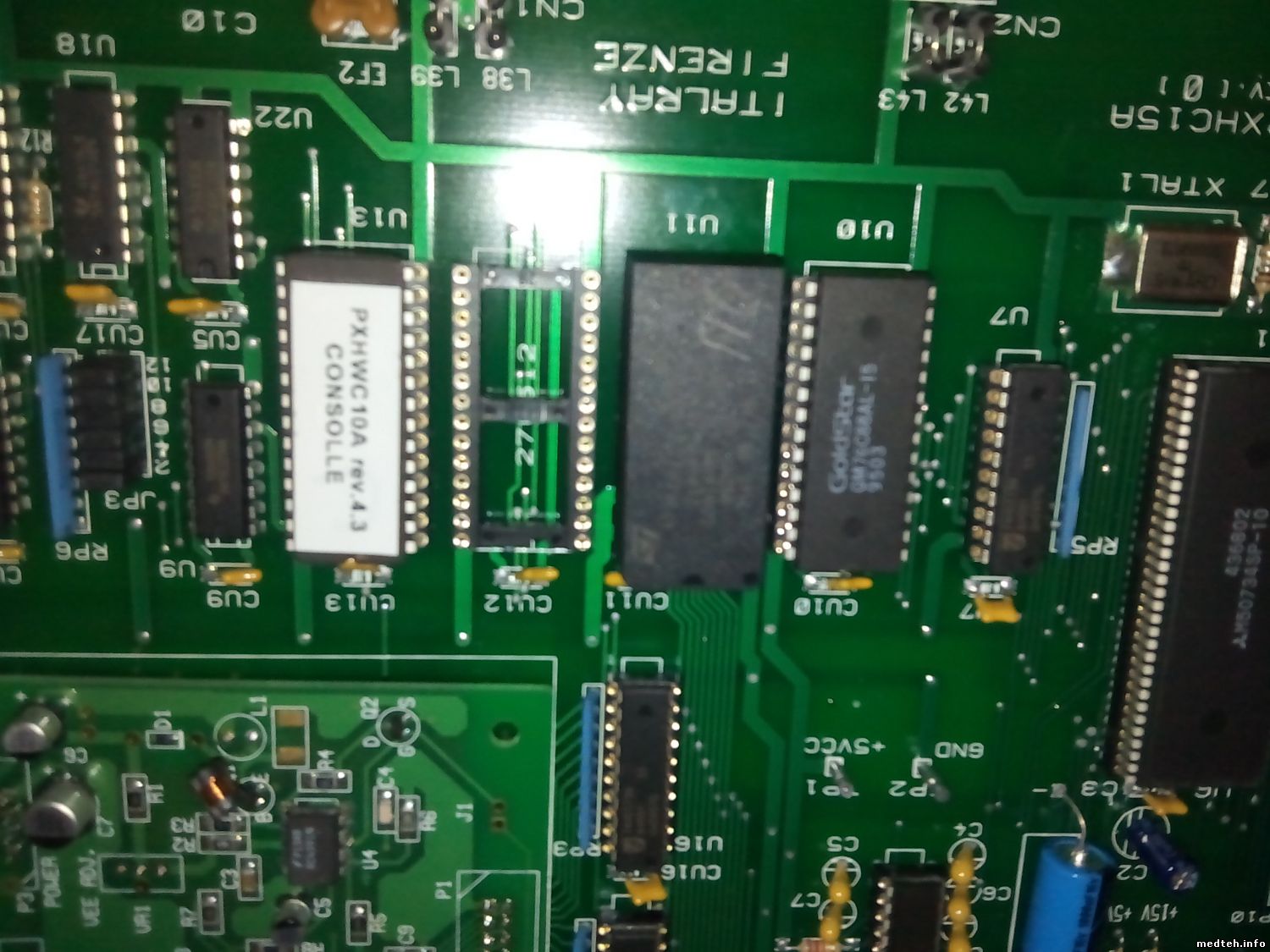

AlibombaДата: Понедельник, 26.Фев.2018, 10:44 | Сообщение # 16
У вас сообщений: 37
Вологда
пока только такие фото, позже наверно смогу лучше кинуть

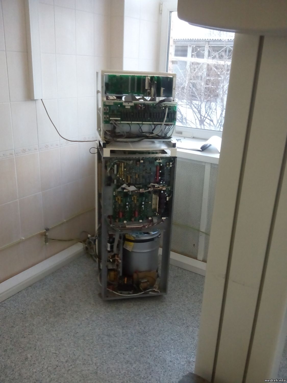

Народ, подскажите (что-то я вывалился из темы) - представленные снимки (Сообщение 15) и возможные причины неисправностей действительно касаются генератора G100? (Сообщение 6).
AlibombaДата: Понедельник, 26.Фев.2018, 17:31 | Сообщение # 18
У вас сообщений: 37
Вологда
Там генератор G100 снизу,а к нему сверху ещё от завода управление прибабахано и получается Pixel HF)
Сообщение отредактировал Alibomba - Понедельник, 26.Фев.2018, 17:37

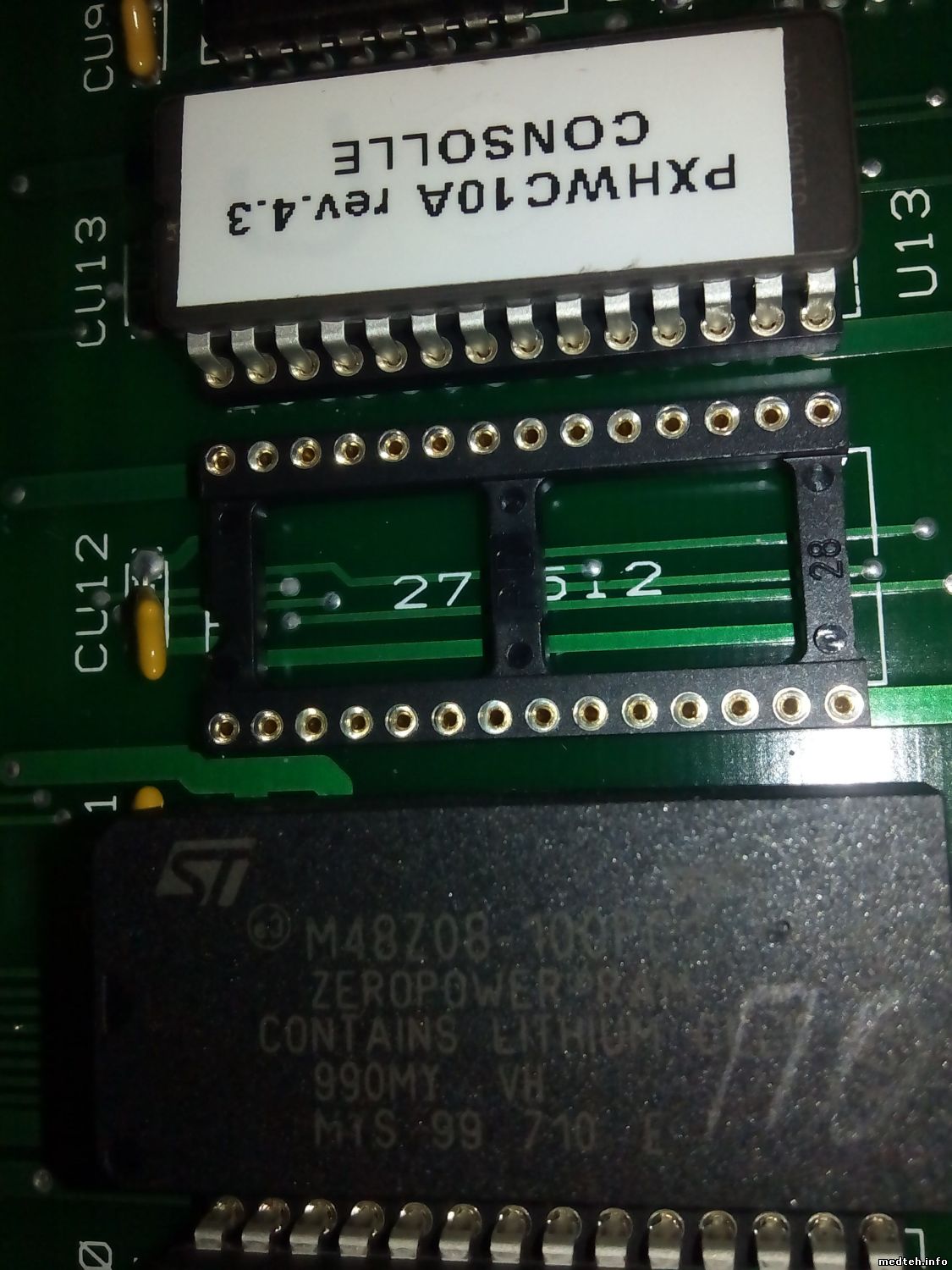

вот такие заказывал, сразу по пять штук, говорят брака много среди них встречается
M48Z08-100PC1, Микросхема памяти SRAM, [PCDIP-28]
микросхема энергонезависимая ОЗУ с функцией хранения реального времени Ds1643-100+
Сообщение отредактировал Alibomba - Понедельник, 26.Фев.2018, 17:40
