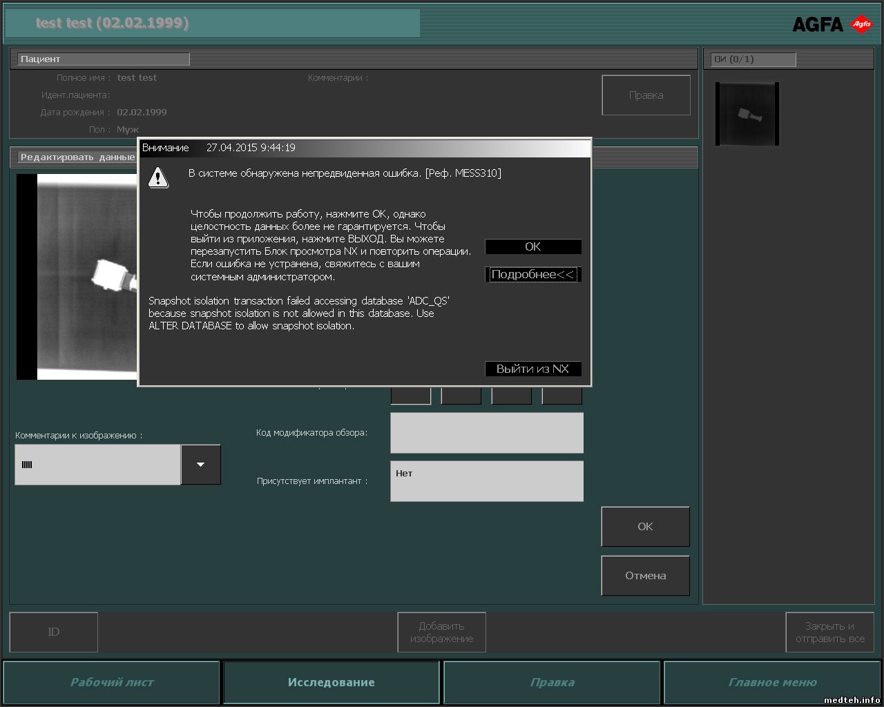

Как можно решить проблему ПО AGFA NX, ситуация такая: фельдшер-лаборант вводит данные пациента и дальше вставляет кассету со снимком. После этого снимка отображается в окне программы, а дальше компонент обработки изображении Musica выдает ошибку и соответственно данные пациента дальше не сохраняется в базе. Помогите !
user_kzДата: Понедельник, 27.Апр.2015, 09:54 | Сообщение # 2
У вас сообщений: 125
Кызылорда
Вот скриншоты

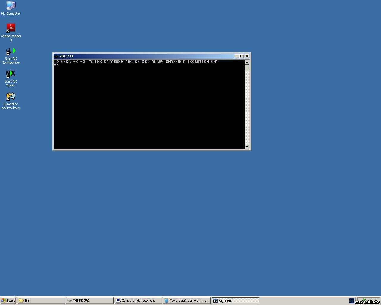

navesДата: Понедельник, 27.Апр.2015, 19:38 | Сообщение # 6
У вас сообщений: 1070
Похоже по какой-то причине изменились настройки базы
Сделайте то что просит программа
https://msdn.microsoft.com/ru-ru/library/tcbchxcb%28v=vs.110%29.aspx
через утилиту osql
в коммандной строке наберите
OSQL -E -Q "ALTER DATABASE ADC_QS SET ALLOW_SNAPSHOT_ISOLATION ON"
Сообщение отредактировал naves - Понедельник, 27.Апр.2015, 20:14

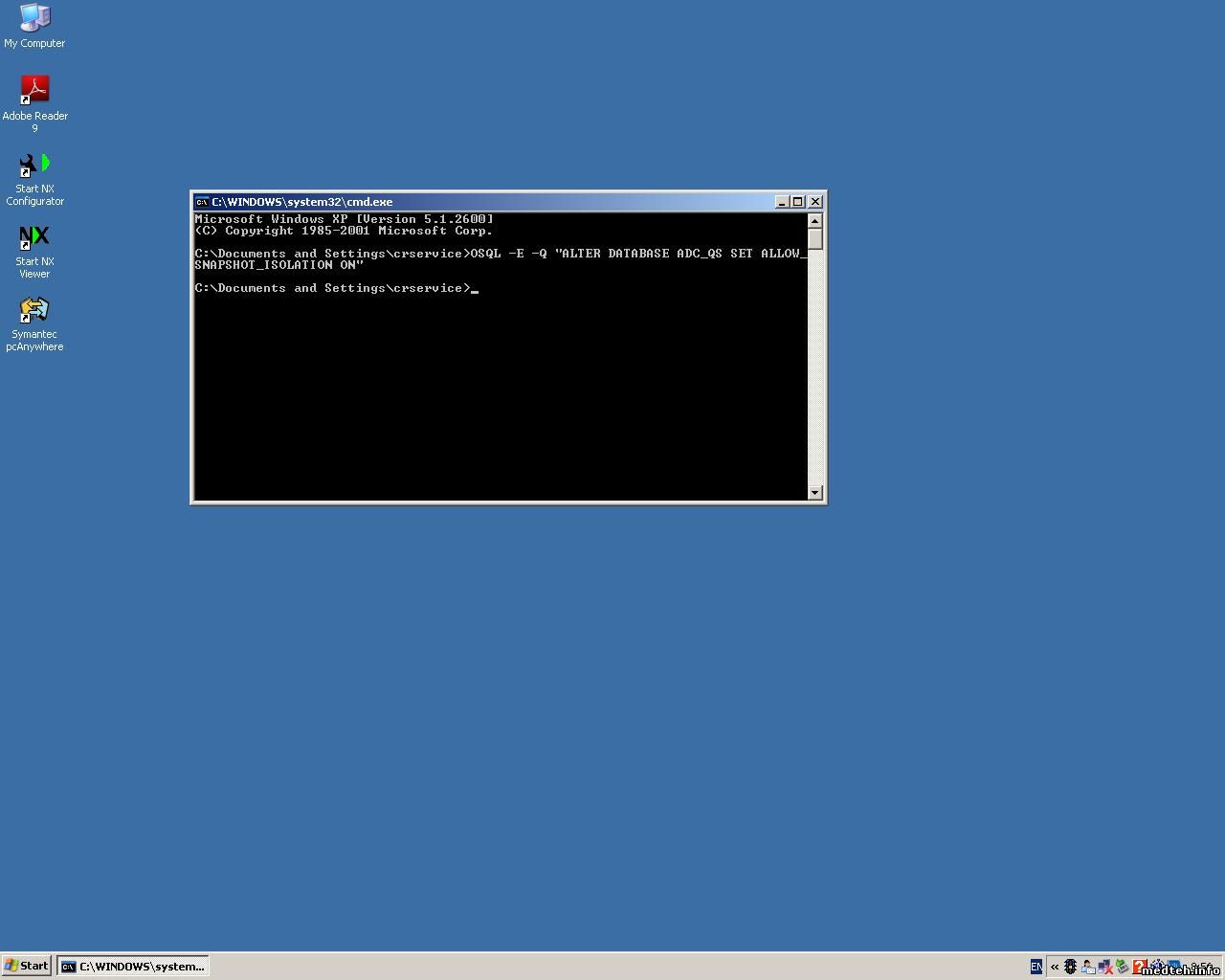

user_kzДата: Вторник, 28.Апр.2015, 15:01 | Сообщение # 7
Кызылорда
Выполнил. Правильно ли я сделал, потому что после выполнения команды не последовало каких нибудь ответа
navesДата: Вторник, 28.Апр.2015, 17:31 | Сообщение # 8
Это вы уже запустили sqlcmd
Тогда в две строчки
Go
Или мою команду но в обычной командой строке windows
user_kzДата: Среда, 29.Апр.2015, 07:39 | Сообщение # 9
Кызылорда
Выполнил строку в командной строке. Правильно ли
navesДата: Среда, 29.Апр.2015, 10:41 | Сообщение # 10
Проверяйте софтом
