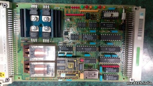

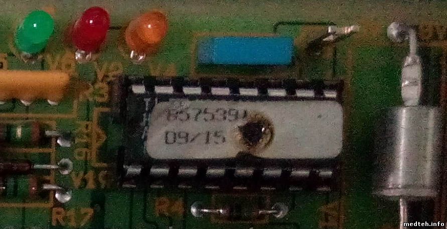

Некоторые мастера установили на плате D9 микросхему J5 ключом наоборот, в ней выгорела дырка, микросхема с прошивкой. Возможно ли с ней что-то сделать?
Если у кого есть такая плата напишите предложение в личку?

Откуда такие криворукие мастера?
И собственно зачем они ее вообще трогали?
А разместить фото еще более низкого качества слабо?
Это что бы другие участники конференции глаза над вашей проблемой поломали...:(
Как я понимаю это плата из корзинки KK-Interface...
Плата: DIG. MOTOR CONTROL 2 D9 P/N: 08373268
А ИМС: Prom. Progr. ESD VA0 I6 for D9 P/N: 08575391
Попробуйте у Сименса запросить... может они ИМС еще поставляют.
И не плохо бы сообщить название (тип) конкретной ИМС... Что под наклейкой написано!!!

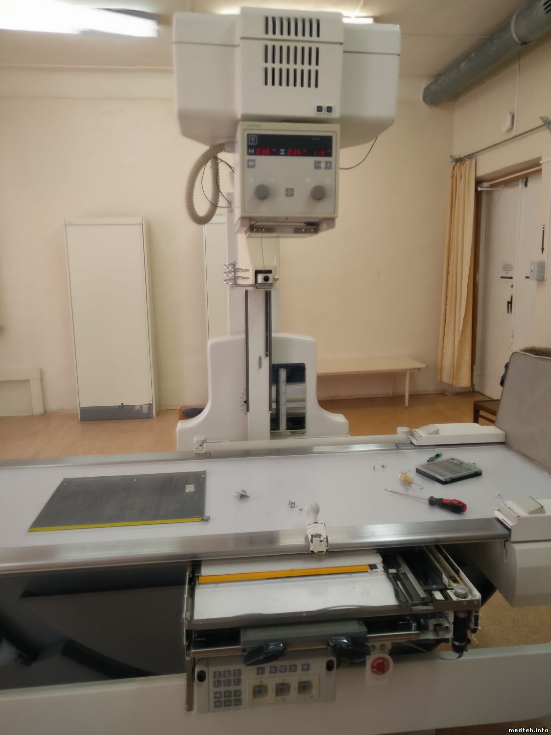

Приветствую коллеги, подскажите пожалуйста по аппарату Siemens Siregraph D2M 1995г., пишет ошибки 714, 715, 550. С таким аппаратом ранее не сталкивался, документация частичная, лист с кодами ошибок выдран. Со слов лаборанта, проблемы возникают в режиме скопии в горизонтальном положении стола.

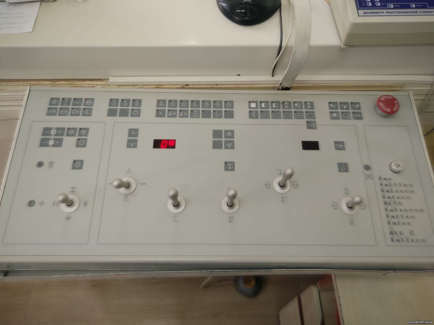

На фото не тот аппарат, это точно не Siemens Siregraph D2M. Уточните или пришлите фото пульта.

Вот фото аппарата. Сейчас такие проблемы : после нескольких снимков вставляешь кассету и он не определяет наличие кассеты в кассето-приемнике хотя кассета вставлена. концевики звонятся. на индикаторе деления кассеты горит 0 и нельзя поменять деление!(рис 304)
После перезапуска аппарата проблема исчезает но не на долго!!!
