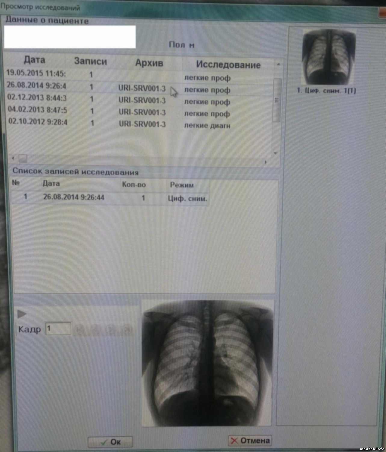

Возникла проблема с базой данных в программе ЭОС версии 4.0.1.21 в аппарате АРЦ-"ОКО". Сначала по словам персонала при выполнении снимков, снимки записывались не тем пациентам которым выполняли снимки, после перезагрузки АРМ лаборанта эта проблема пропала. После этого начала произвольно пропадать описания снимков. И ещё одна, но уже стабильная проблема при записи пациентов на диск, выводятся только несколько последних снимков.
Конфигурация комплекса: АРМ Врача, Лаборанта и сервер с БД на InterBase.
На фото видно что у пациента 5 снимков.
А для записи доступен только один.
Возможность записи не зависит от того что снимки уже в архиве.
Есть копия файла базы данных сервера на 2 месяца раньше, при замене текущей базы данных все проблемы пропадают, но само собой отсутствуют все пациенты за эти 2 месяца.
Есть различные программы для ремонта БД и её проверки, но с текущей версией они не работают, может у кого есть предложения что можно сделать или есть более новые программы для ремонта БД этой версии.
На Вашей картинке видно, что пациент имеет пять ИССЛЕДОВАНИЙ, а не снимков! В каждом исследовании по одному снимку. Вы
пытаетесь записать исследование за 19 мая 2015 года (оно не в архиве), и в нем один снимок. Так что ни каиках проблем в базе нет!
Если нужно записать все ИССЛЕДОВАНИЯ, то их надо открывать из архива и добавлять к созданному медицинскому диску!
