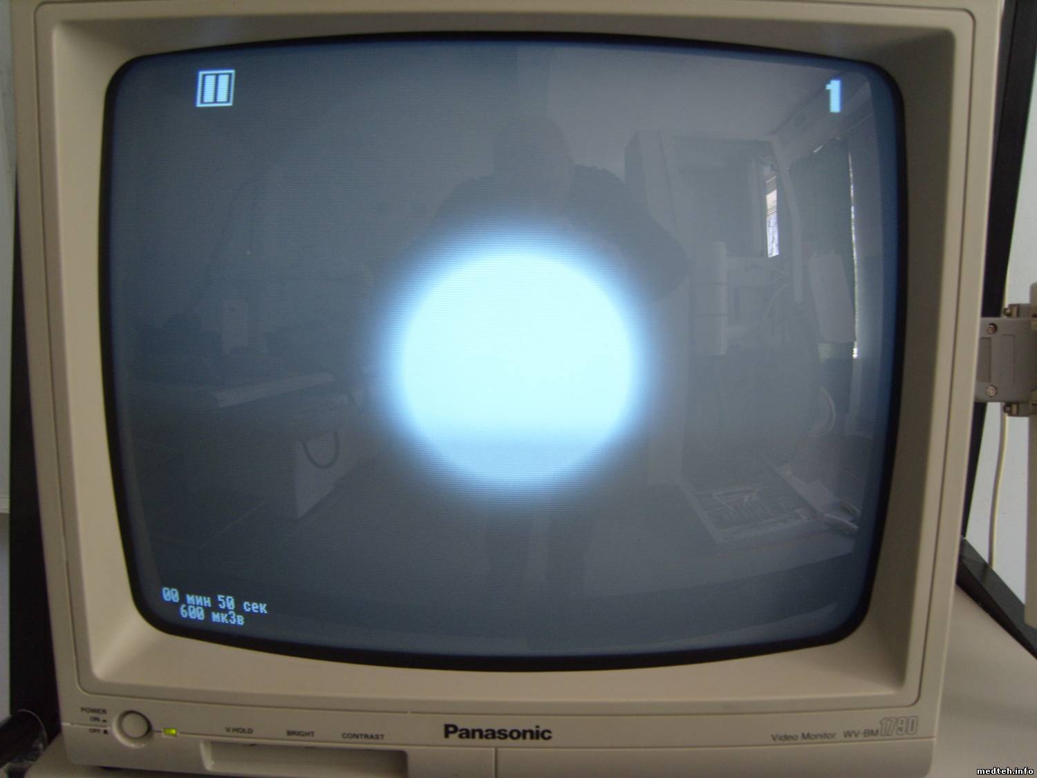

galaktikaДата: Понедельник, 29.Апр.2013, 23:53 | Сообщение # 64
У вас сообщений: 175
Зам. ген. директора по ТО
Таганрог
Аппарат Медикс-Р Амико год выпуска 2003
проблема с рабочим местом скопия
в режиме скопия на экране монитора пянто в центре
светлое или темное взависимости инверсия или нет
при этом снимки проходят то есть труба живая
преобразователь Toshiba
проверил все напряжения - в норме
снял собственно камеру работает нормально
куда бежать дальше пока незнаю
прошу высказать мнение что еще посмотреть
или необходимо менять преобразователь ?

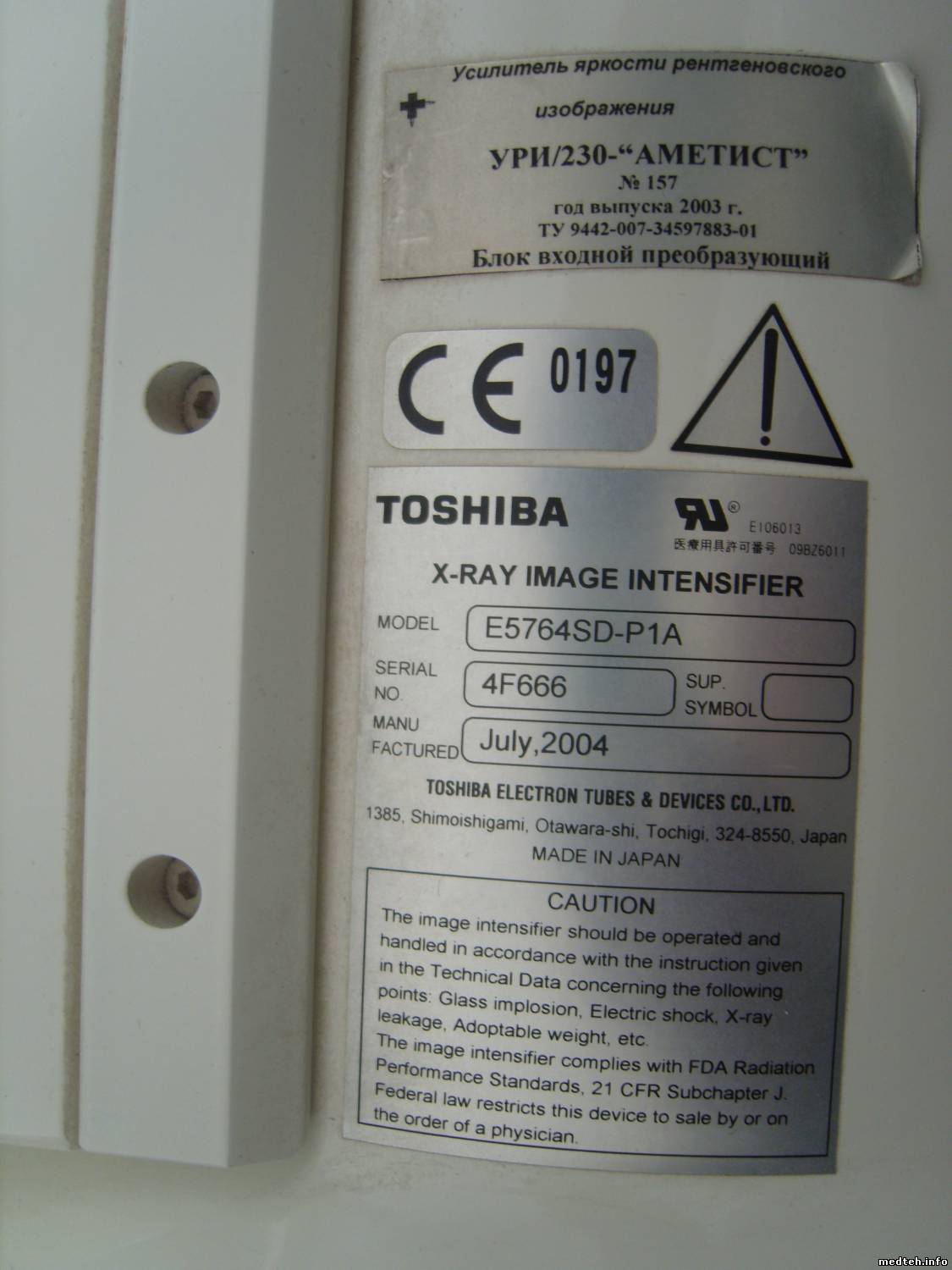

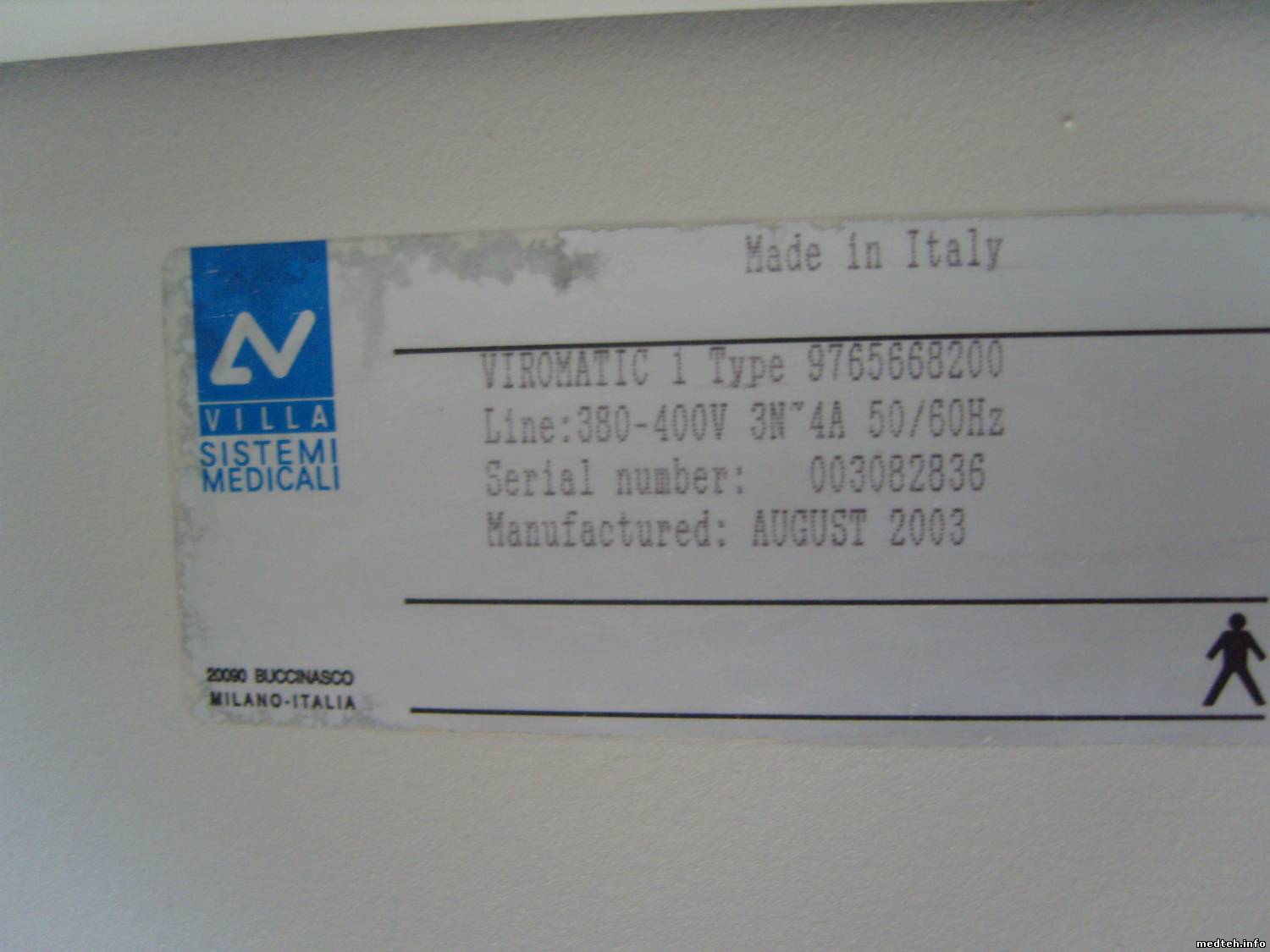

galaktikaДата: Вторник, 30.Апр.2013, 00:07 | Сообщение # 65
Таганрог
не все фото прикрепил
вот еще
и не написал преобразователь Toshiba
стол Villa Viromatic
sloniksДата: Вторник, 30.Апр.2013, 22:19 | Сообщение # 66
У вас сообщений: 307
Вологда
Камера работает? Видно картинку?
А РЭОП работает? Если подвесить какой-нибудь объект и со снятой камерой включить скопию, будет ли картинка на выходном поле РЭОПа?
И ещё на всех рабочих полях такая же картинка?
На фото картинка пустого поля?
medplusДата: Среда, 01.Май.2013, 14:05 | Сообщение # 67
У вас сообщений: 321
специалист
Орёл
у тебя нет высокого напряжения (24 кв) на колбе .Надо мерить на БП УРИ. Если есть -то ХАНА колбе.
galaktikaДата: Четверг, 02.Май.2013, 09:45 | Сообщение # 68
Таганрог
добрый день
камера работает, снимали камеру изображение есть
если поместить объект и включить скопию, то при перемещении
объекта меняется форма у пятна - становиться овалом но реального изображения нет
напряжение на колбе не меряли
спасибо за совет
kupagenДата: Четверг, 02.Май.2013, 12:01 | Сообщение # 69
У вас сообщений: 237
Из практики: за 3 года на 4-х аппаратах умерли все такие РЭОП-ы, даже те, что практически не работали. Я пробовал играться ускоряющим на соответствующих полях, картинка появлялась при увеличении напряжения и, соответственно, размера поля. Попробуй попереключать поля и покрутить ускоряющее на поле с максимальным увеличением (практически не используется). А ещё при снятой камере и включённом высоком, используя зеркало, посмотри весь ли РЭОП засвечивается, если нет - выбрасывай. P.S. Вместе с РЭОП-ами умерли и все блоки БПЦ, если РЭОП засвечивается, попробуй завести видео с камеры прямо на монитор (то, которое с АРУ).
ZOPIKДата: Понедельник, 10.Июн.2013, 16:27 | Сообщение # 70
У вас сообщений: 60
электомех
Орен
Проблема в РЭОПе, меняй на другой рабочий!
