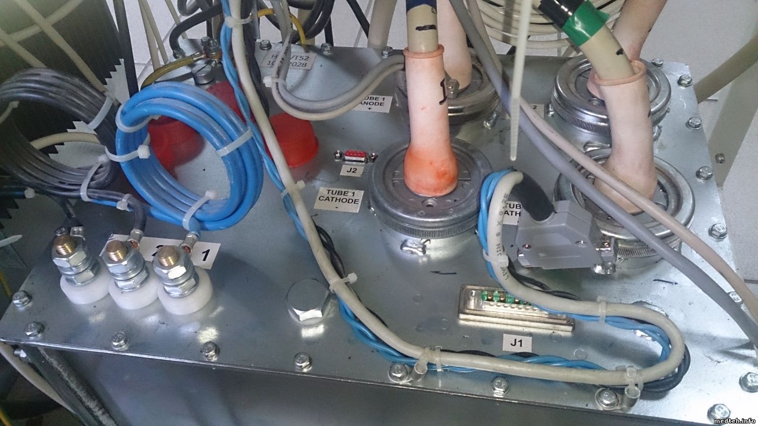

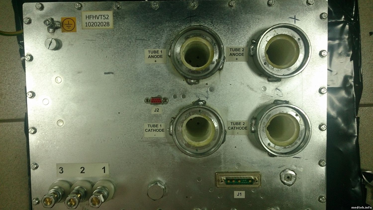

Требуется информация по способу (порядку) подключения высоковольтных проводов к высоковольтному баку.
Цветная маркировка на проводах: красный, жёлтый, синий, зелёный.
Коков порядок подключения высоковольтных проводод к баку?
Tude1 + /Tube1- /Tube2+ /Tube2-

Это шутка? ...

Для совсем не подготовленных - фото:

Особой роли не играет.
Классически ЗАО "АЗРТ" требует на Анод трубки с красной меткой, другой конец в В/В бак. С синей меткой на Катод трубки, другой конец в В/В бак. На бак через "реакторы" (на фото свёрнутые в кольца провода синий и голубой) приходит напряжение.
Рядом не должно ничего находиться. Силовой (380В) не должен проходить рядом с В/В баком.

Всем спасибо.
В тех. литературе прописаны цвета.
Аппарат в разобранном состоянии был.

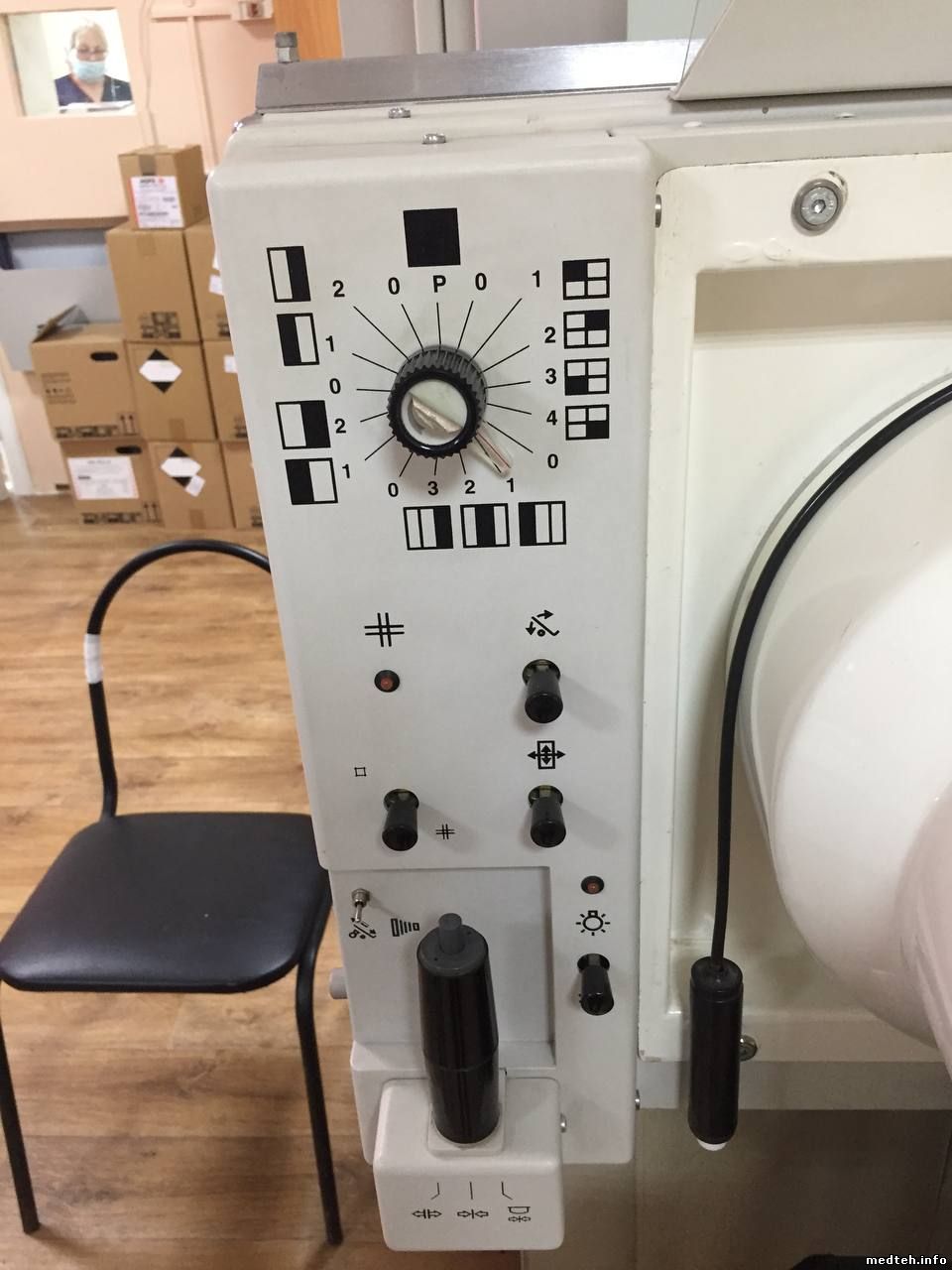

Добрый день, коллеги!
Подскажите, пожалуйста, что можно сделать (ремонт/замена) с переключателем сверху (фото). Не переключает положения, либо включает, но что вздумается.

Degtyarev_ae, присоединяюсь к замечаниям по поводу новой темы. Надеюсь, что на будущее учтёте.
По сути вопроса: если Вы снимите ЭСУ с аппарата и вскроете корпус на столе, то удивитесь простоте ремонта. Механика в чистом виде.
Для восстановления функций потребуются шайбы, медный провод и терпение. Делали, знаем.

Я не создавал новую тему! А написал в уже имеющейся.
Добрался до механизма, но не разбирал его. Чистил и смазывал, тыркал щелкал, но всё равно почему-то ходит туго. Видимо, надо полностью разбирать mad

"Добрался до механизма, но не разбирал его."
Как можно, не разбирая, смазать механизм, основная часть которого на почтительном удалении от ручки переключателя?
Внимание - ручку переключателя крутить ТОЛЬКО по часовой стрелке.
