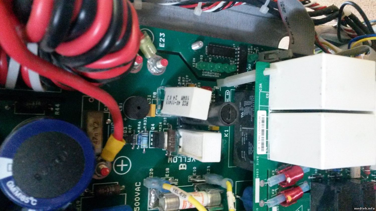

Питающее G100RF.Не включается контактор К5.Сам контактор рабочий.не подается питание,хотя все напряжения есть.
Алекс-200Дата: Понедельник, 29.Июн.2015, 20:01 | Сообщение # 2
У вас сообщений: 1200
fisher, похоже на дефект в схеме мягкого пуска. Тема уже обсуждалась, посмотрите более ранние.

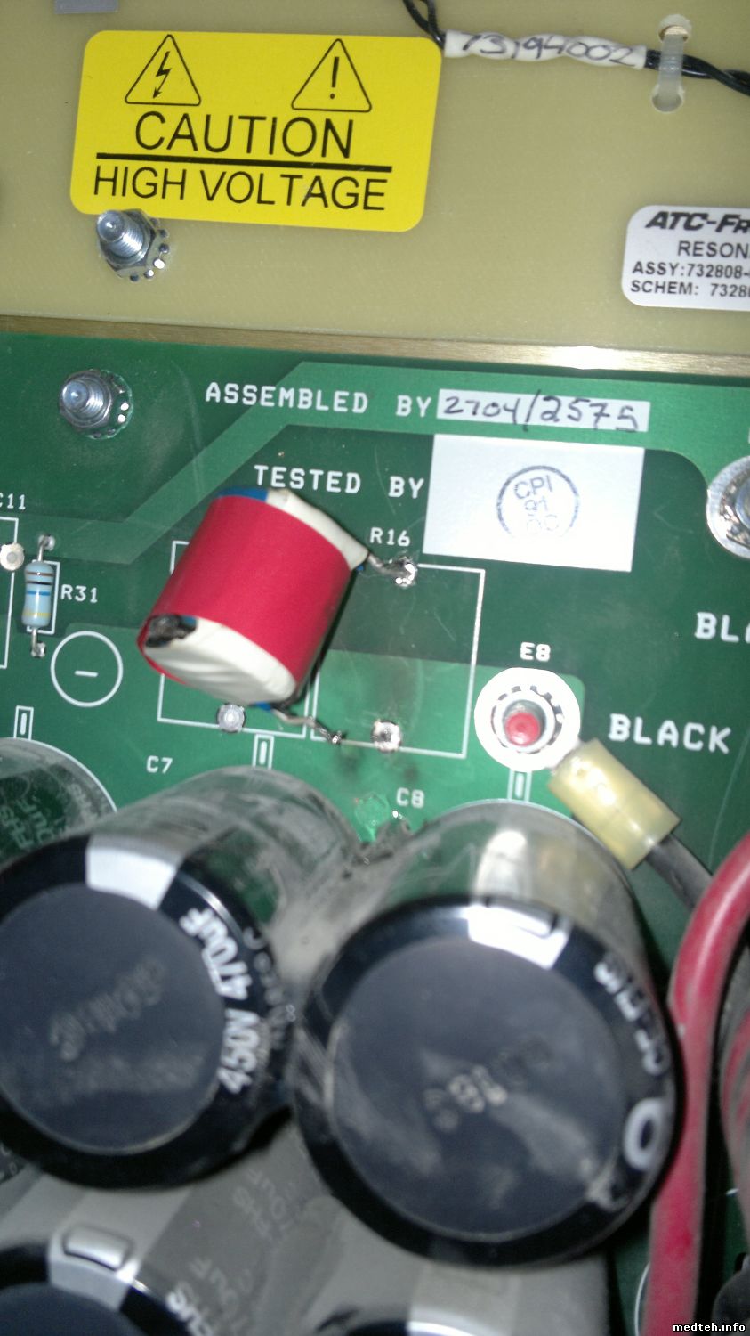

petroveechДата: Среда, 01.Июл.2015, 07:46 | Сообщение # 3
У вас сообщений: 1072
Иженер
Вот эта штучка. Болезнь у них такая.
fisherДата: Пятница, 03.Июл.2015, 12:14 | Сообщение # 4
У вас сообщений: 102
Кудымкар
Резистор целый.
petroveechДата: Суббота, 04.Июл.2015, 15:28 | Сообщение # 5
Иженер
Значит ошибка процессорной платы. Попробуй включить кнопочкой изнутри питающего. Если нет, полный сброс и полная перекалибровка.
fisherДата: Вторник, 21.Июл.2015, 19:36 | Сообщение # 6
Кудымкар
Заменили резистор R8 на 24 ком.
fisherДата: Вторник, 21.Июл.2015, 19:38 | Сообщение # 7
Кудымкар
Аппарат заработал. Спасибо за помощь.
