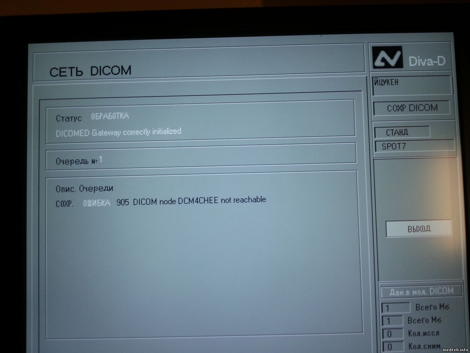

Коллеги, доброго дня!
При сохранении выдает следующее:
Статус "Обработка"
DICOMED Gateway correctly initialized
Опис. очереди
905 DICOM node DCM4CHEE not reachable
Подскажите, как восстановить сервер?
Может быть у кого нибудь есть рабочий образ базы?
заранее спасибо
navesДата: Среда, 15.Июл.2015, 15:00 | Сообщение # 2
У вас сообщений: 1070
ищите где у вас установлен DCM4CHEE и запускайте его
мало инфы предоставлено.

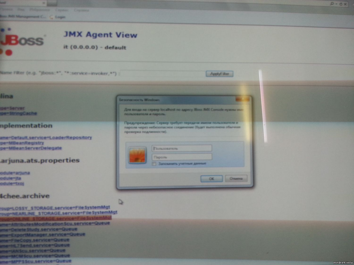

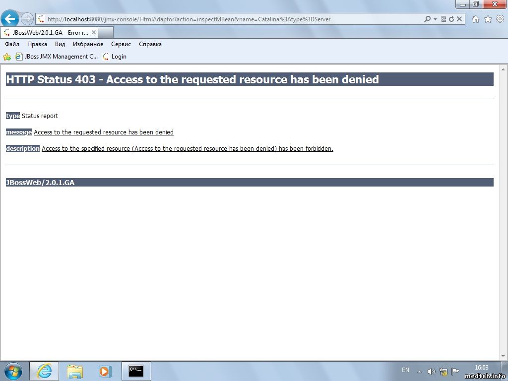

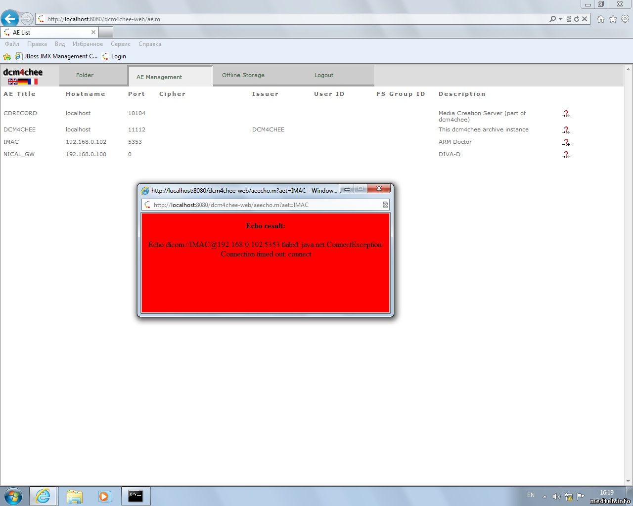

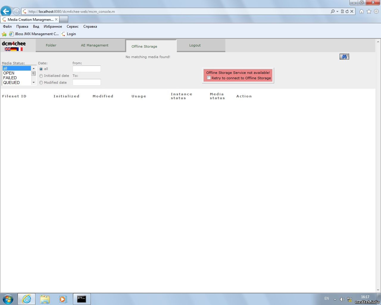

divcrbДата: Пятница, 17.Июл.2015, 16:46 | Сообщение # 5
Рентген
Креплю скрины!
Похоже, что-то с правами доступа JMX-console
1253141.jpg (109.0 Kb) · 4065656.jpg (299.5 Kb) · 7132231.jpg (110.3 Kb) · 9424376.jpg (139.4 Kb) · 9259384.jpg (198.3 Kb)

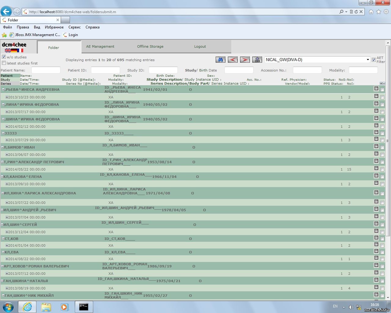

navesДата: Пятница, 17.Июл.2015, 17:23 | Сообщение # 6
ошибка 403 это до ввода пароля или после? если после, значит пароль неверный
второй скрин, показывает что база работает
offline storage, это если настроено хранение на съемных дисках
адреса 192.168.0.102 и 192.168.0.100 это кто?
102 это видимо комп врача, он может быть и выключен.
запустите сервер из коммандной строки, отправляйте снимки с прибора, смотрите что пишет

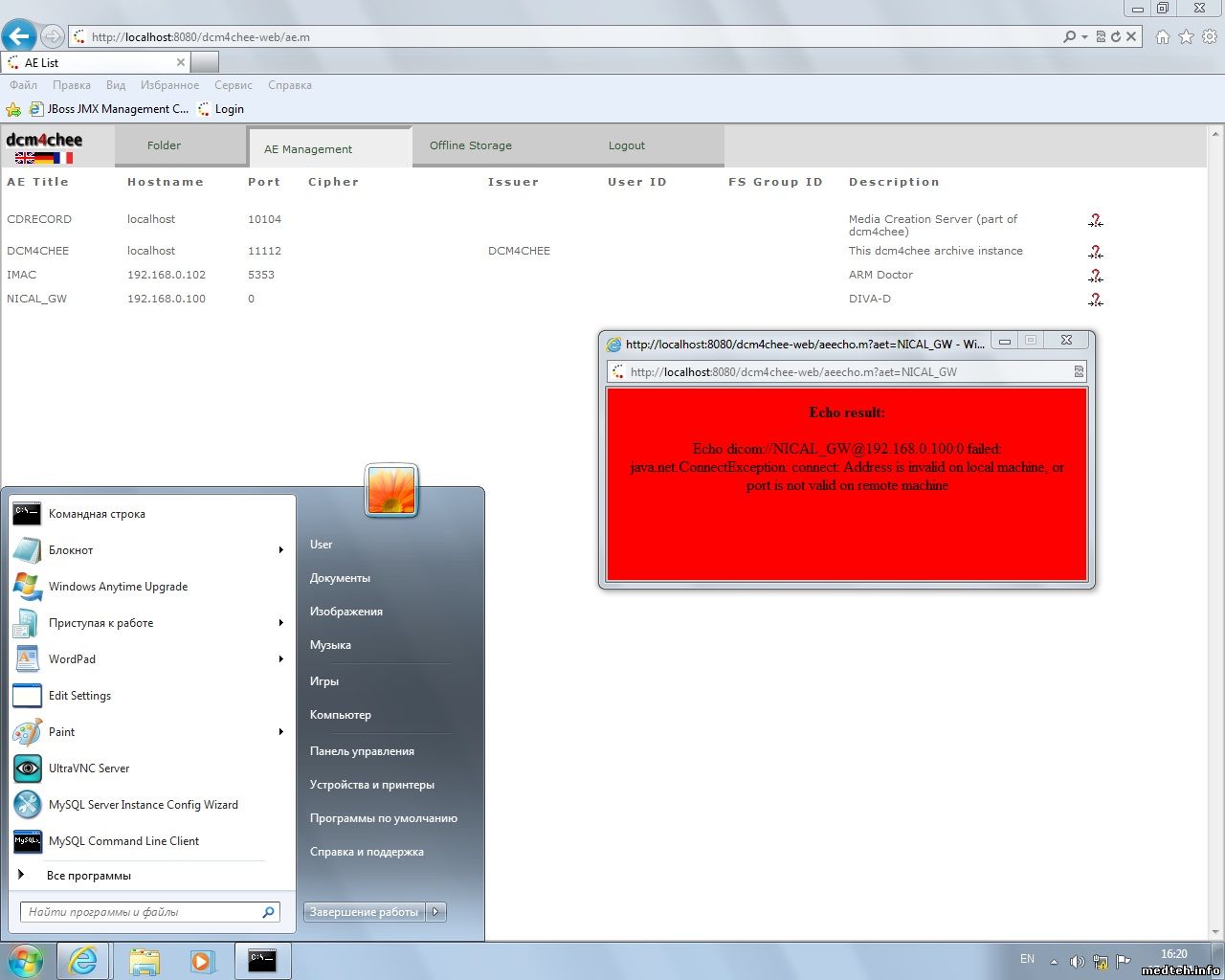

divcrbДата: Среда, 22.Июл.2015, 14:17 | Сообщение # 7
Рентген
Система состоит
из рентгенаппарата
сервера
и станции врача (imac)
вчера удалось отправить один снимок на сервер, потом опять сбой.
1. по пункту 10 ошибка возникает после ввода пароля (пароль не знаю :)
2. База, я так понимаю доступна на рентгенаппарате при установке галочки "AET Filter"
3. Адреса 102 и 100 это соответственно IMAC врача и рентгенаппарат APOLLO
4. по пункту 11 захожу через IE в консоль DCM4CHEE, ввожу пароль и получаю доступ.
После этого попробовали сохранить снимок и он сохранился на сервере.

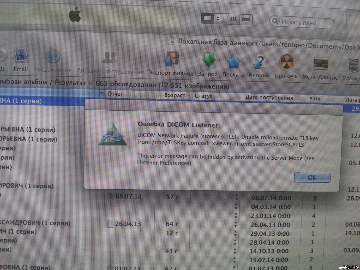

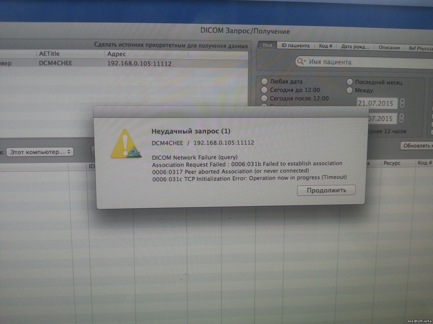

Потом доступ к консоли пропал (пишет невозможно отобразить страницу) и соответственно рентген опять пишет ошибку сохранения.
С врачебного МАКА выдает ошибку доступа скрин прикладываю.
navesДата: Среда, 22.Июл.2015, 17:38 | Сообщение # 8
Место на диске не кончилось?
1 и 3 скрин говорят о том что сервер опять не работает
2 скрин это скорее всего неправильная настройка осирикса, обычно TLS режим шифрования никто не использует, ищите в настройках и выключайте
После чего начались проблемы? Меня терзают смутные сомнения...
Вам нужно запустить dcm4chee вручную через bat файл из его каталога и смотреть какие ошибки он выплюнет.

По пункту 10: если я ввожу неправильный пароль, то окно ввода пароля не пропадает. (скрин прикладываю).
Если ввожу правильный пароль, то появляется ошибка 403.
