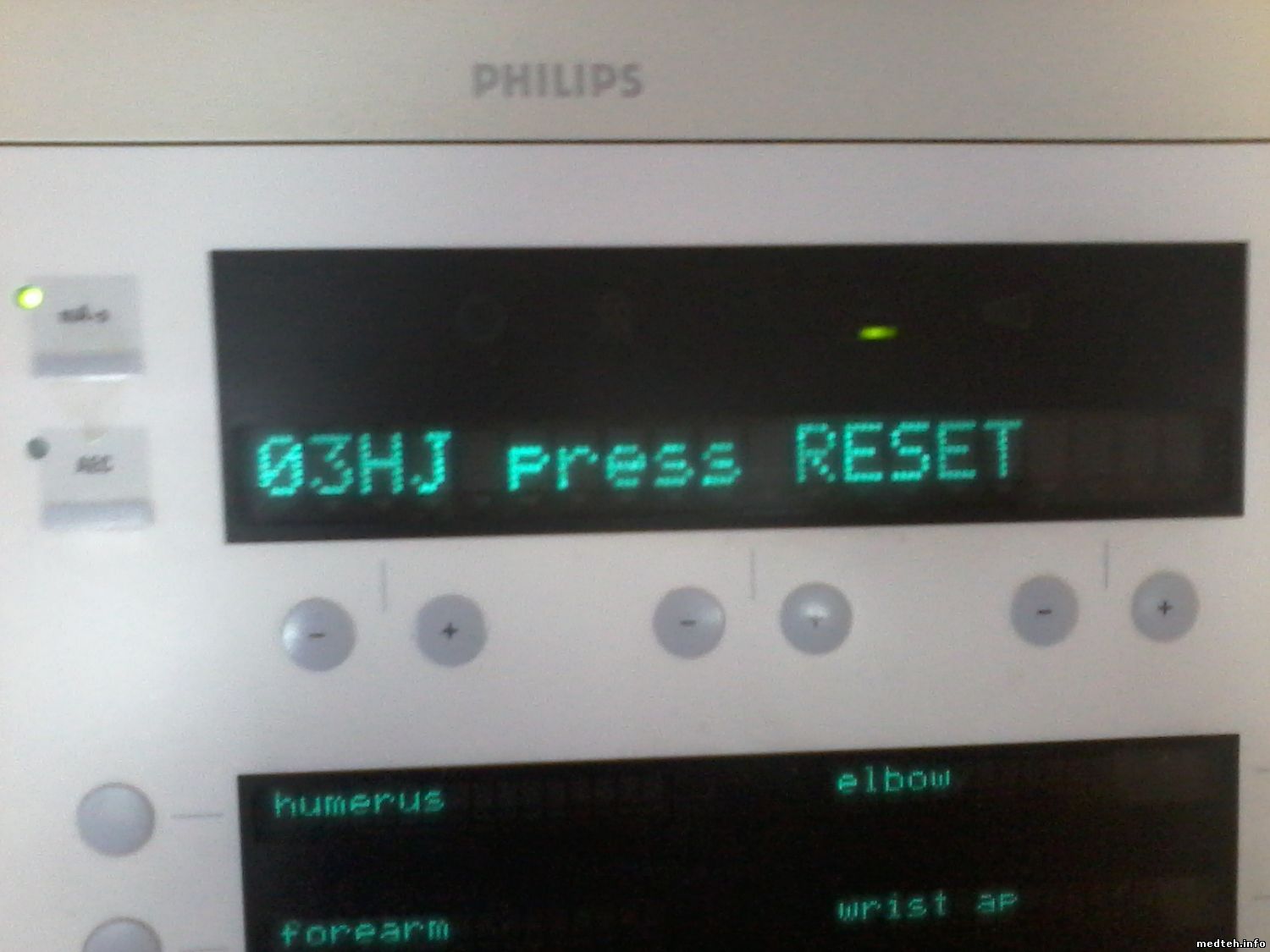

добрый вечер.
при включении ошибка 03hj press reset. высокое не дает. ни на большом ни на малом фокусе. ни на столе и ни на стойке. аппарат 2005 года. на филипсе посоветовали прозвонить накал. прозвонил, обрыва нет. кто нибудь сталкивался с аналогичной ошибкой на данном аппарате?
заранее спасибо.

нашел расшифровку на зарубежном сайте: выбранный фокус неисправен. можно работать на другом фокусе. нашел списанную аналогичную трубку, попробую высоковольтники перекинуть для диагностики.

Проблема даже может быть с токами накала.
Try HT cable exchange if the actual ones very old / suspicious.
Check supply voltages EZ119
+ 5V X2:AC1 X2:AC2
+15V X2:AC11
–15V X2:AC12
+26V X2:AC14
against ground X2:AC15
Performeance the adjust of the X ray tube whit XRGSCOPE o AGENT software,

03HJ ( Действительное значение If выходит за пределы допуска ).

добрый день. кому интересно, в данном случае неисправность оказалась в плате ez119.
