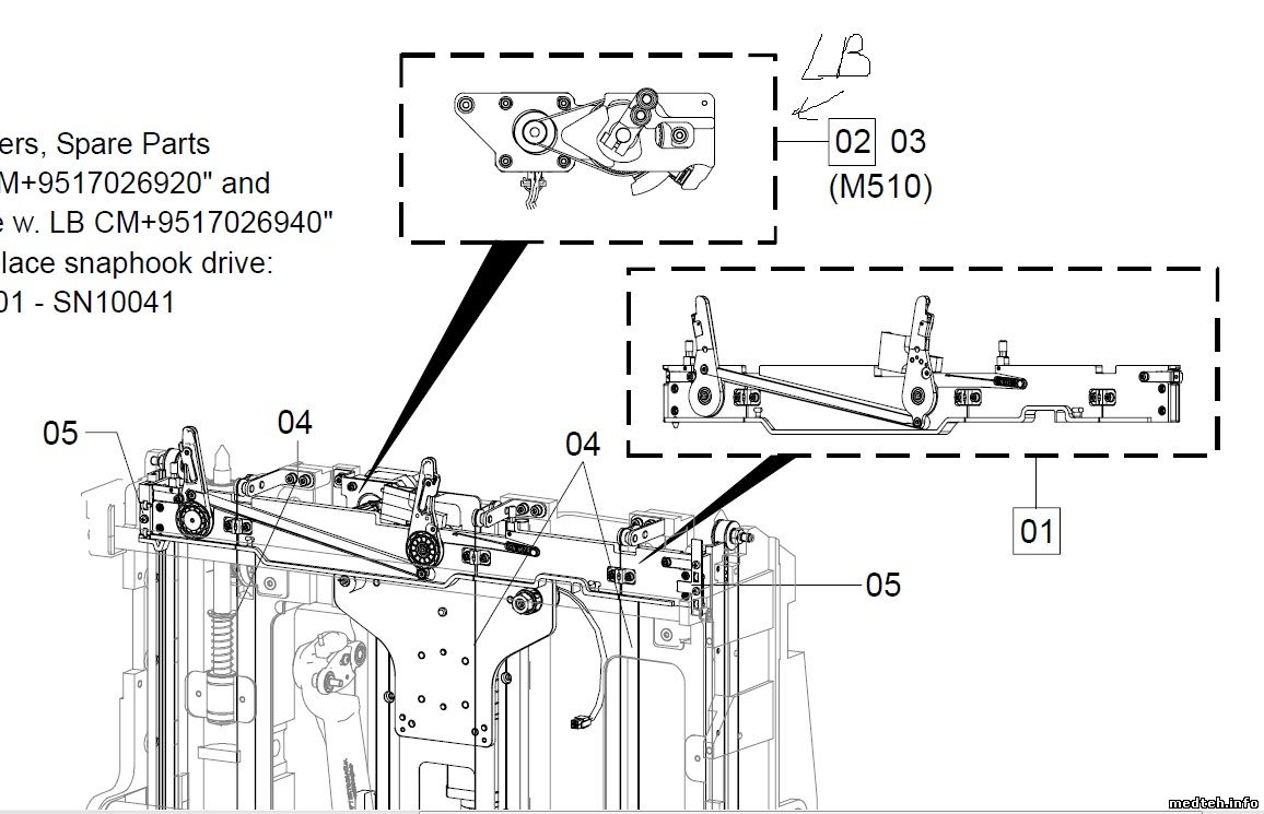

8706 TEST_CASS_TRANSP_REF_LB_FAILED
Meaning: CassetteHandlingControl:: Error occurred during module tests
Reason: Cassette Transport Reference Lightbarrier (LB) disconnected or defective.
Cure:
1) Check cables and connections.
2) check Lightbarrier.
3) Check the cassette transport belt and the driving cams on the belt for damage. In this case repair the belt and the lightbarrier with its connection cable.

У кого такая ошибка!!!
Рекомендую снять крышку и проверить оптопару.
У меня механизм, который доводит кассету, бил пару.
В итоге, паяльник в зубы и вуаля нога целая.

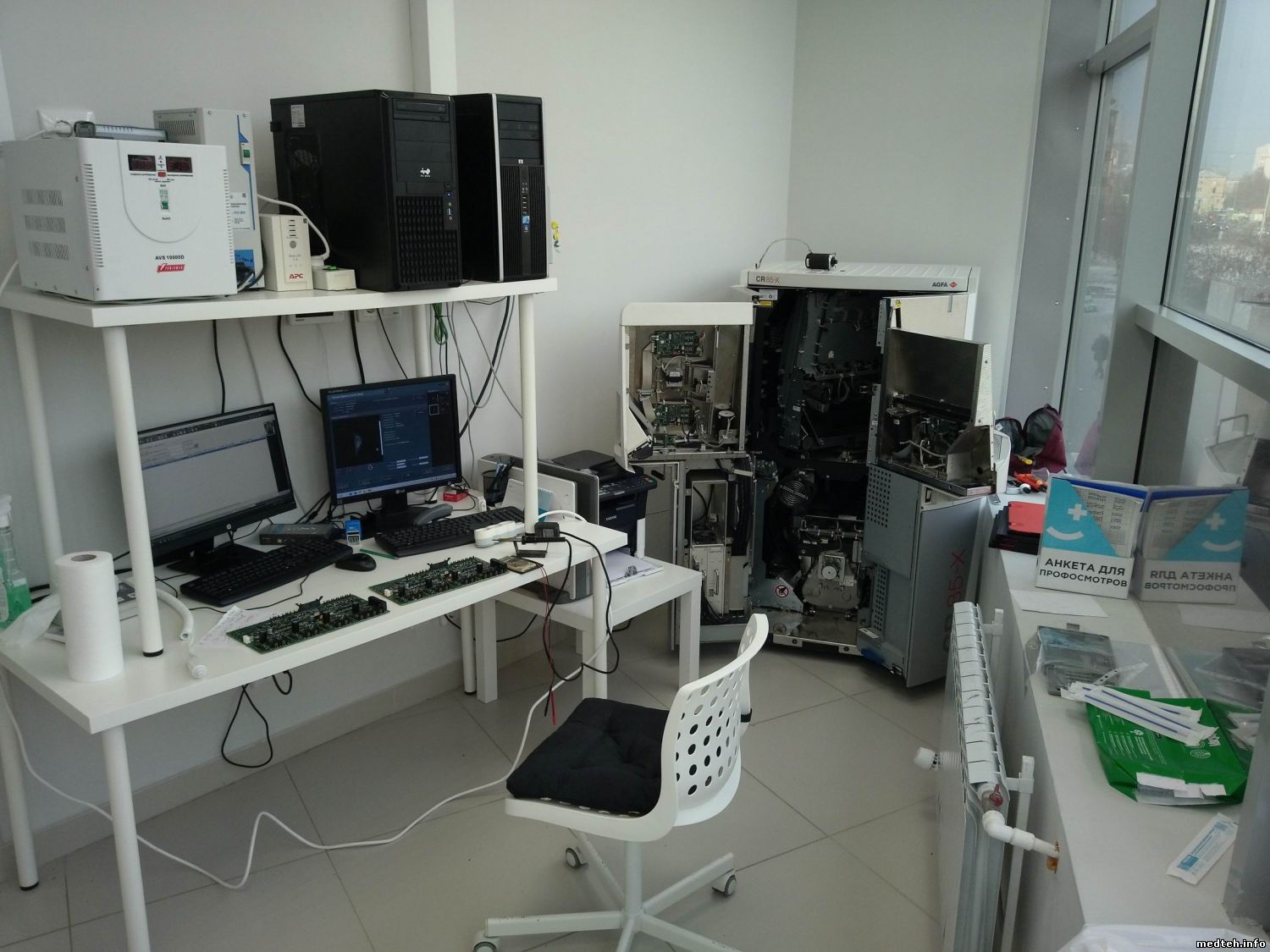

Всем доброго дня!

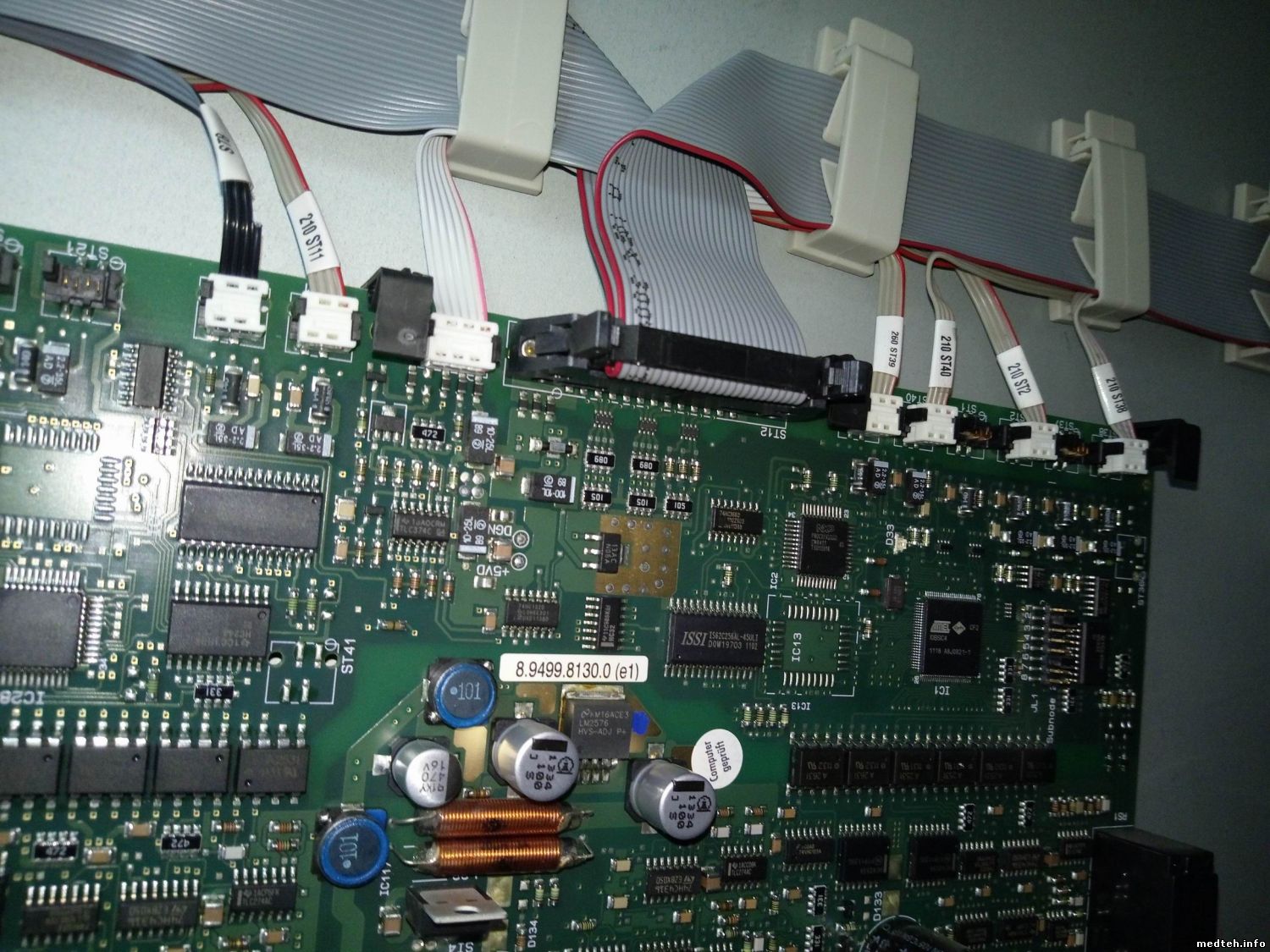

Занимаюсь только ремонтом электронных плат данных дигитайзеров. У кого возникнут вопросы - обращайтесь.
Помогу с ремонтом именно контроллеров. Также приобрету неисправные контроллеры 8.9499.8130.0 (e1).
Good day everyone! I am engaged only in the repair of electronic data boards of digitizers. If you have any questions, please contact us.
I will help with the repair of the controllers. I will also purchase faulty controllers 8.9499.8130.0 (e1).
Guten Tag allerseits! Ich beschäftige mich nur mit der Reparatur von elektronischen Datenplatinen von Digitalisierern. Bei Fragen wenden Sie sich bitte an uns.
Ich helfe bei der Reparatur der Controller. Ich werde auch defekte Controller 8.9499.8130.0 (e1) kaufen.
Bonne journée tout le monde! Je ne suis engagé que dans la réparation des cartes de données électroniques des numériseurs. Si vous avez des questions, veuillez nous contacter.
Je vais aider à la réparation des contrôleurs. Je vais également acheter des contrôleurs défectueux 8.9499.8130.0 (e1).

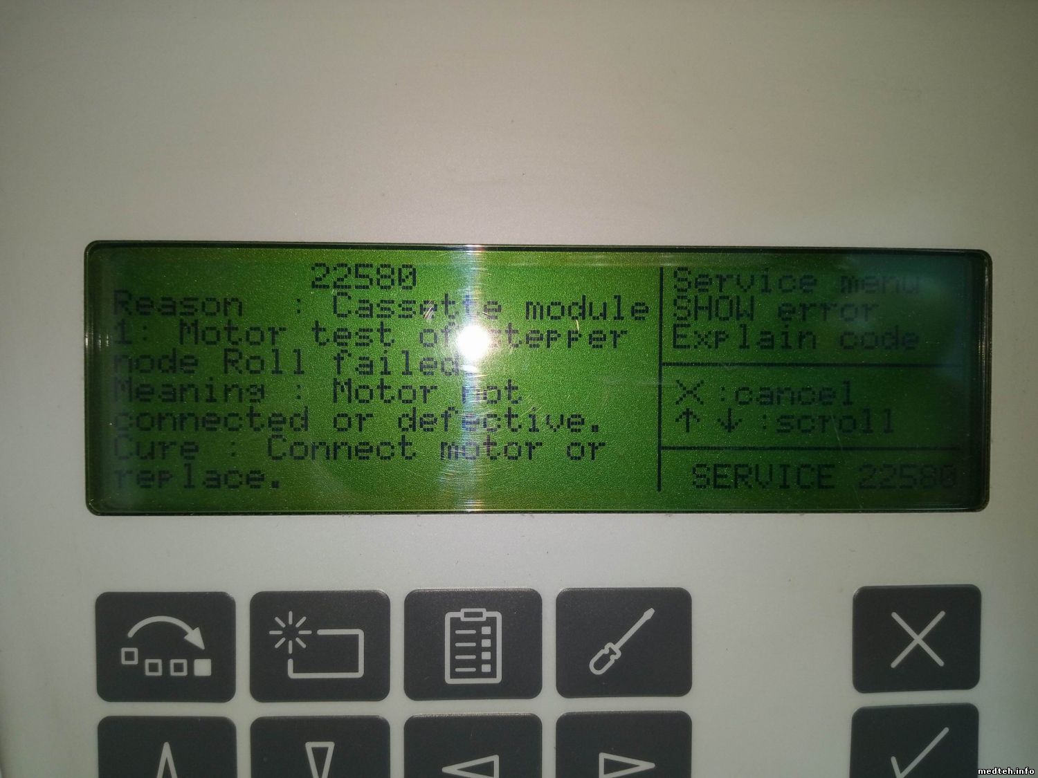

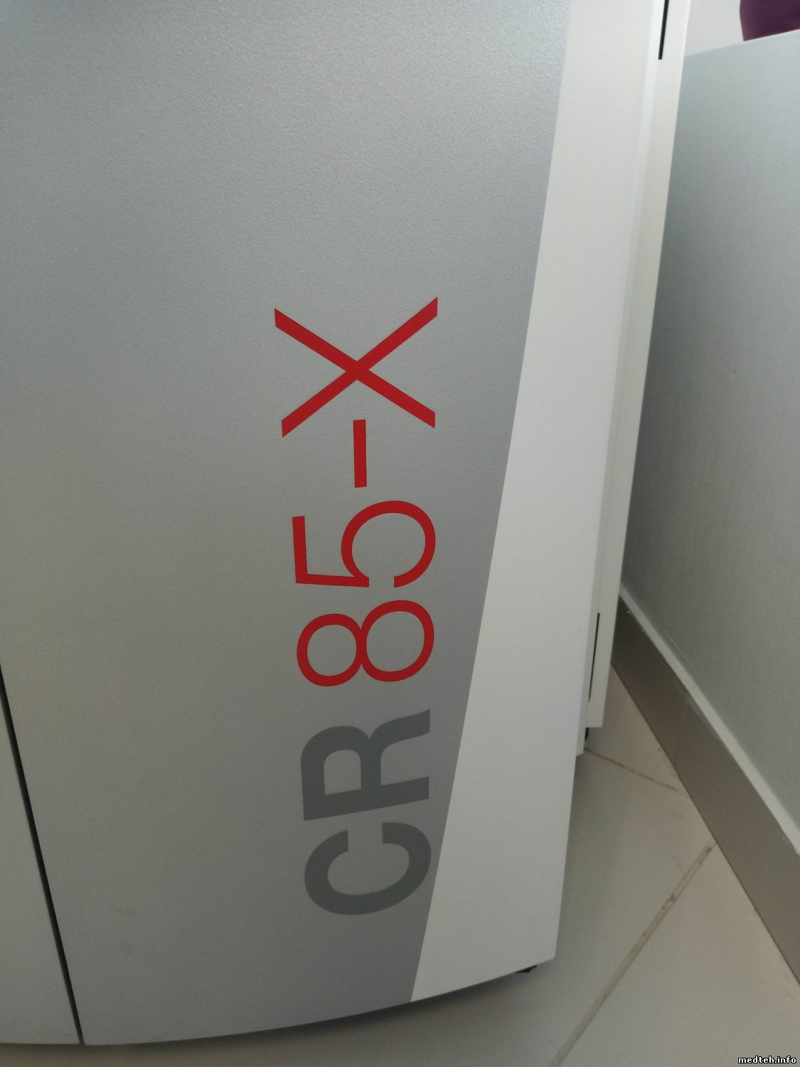

Ремонт ДИГИТАЙЗЕРОВ AGFA (оцифровщик рентгеновских кассет) AGFA CR25, CR30, CR35, CR85 с платами 8.9499.8130.0 (e1) (8949981300e1).
Например с ошибками 22570 или 22580.
Repair of AGFA DIGITIZERS (X-RAY CASSETTE DIGITIZER) AGFA CR25, CR30, CR35, CR85 with boards 8.9499.8130.0 (e1) (8949981300e1).
For example, with errors 22570 or 22580.
Reparatur von AGFA DIGITISATOREN (RONTGENKASSETTE DIGITIZER) AGFA CR25, CR30, CR35, CR85 mit Platinen 8.9499.8130.0 (e1) (8949981300e1).
Zum Beispiel mit den Fehlern 22570 oder 22580.
