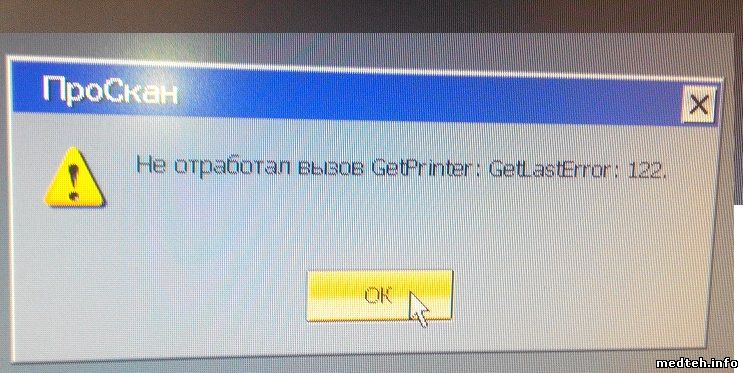

После восстановления операционной системы на докторском компьютере с помощью Acroniсs True image проскан один раз печатает отчет при следующем отправке отчета на принтер на экрана выходить ошибка “Не отработал вызов Getprinter GetLast error 122”. В чем может быть проблема?

Слегка не любит программа всякого восстановления. Только новый виндоус+ прога. Можно конечно покарячится, но зря это. Тем более ни каких проблем с переносом базы пациентов и снимков нет.

Помог запуск проги из-под администратора после восстановления из образа. Ошибка была Не отработал вызов OpenPrinter GetLast error 5
