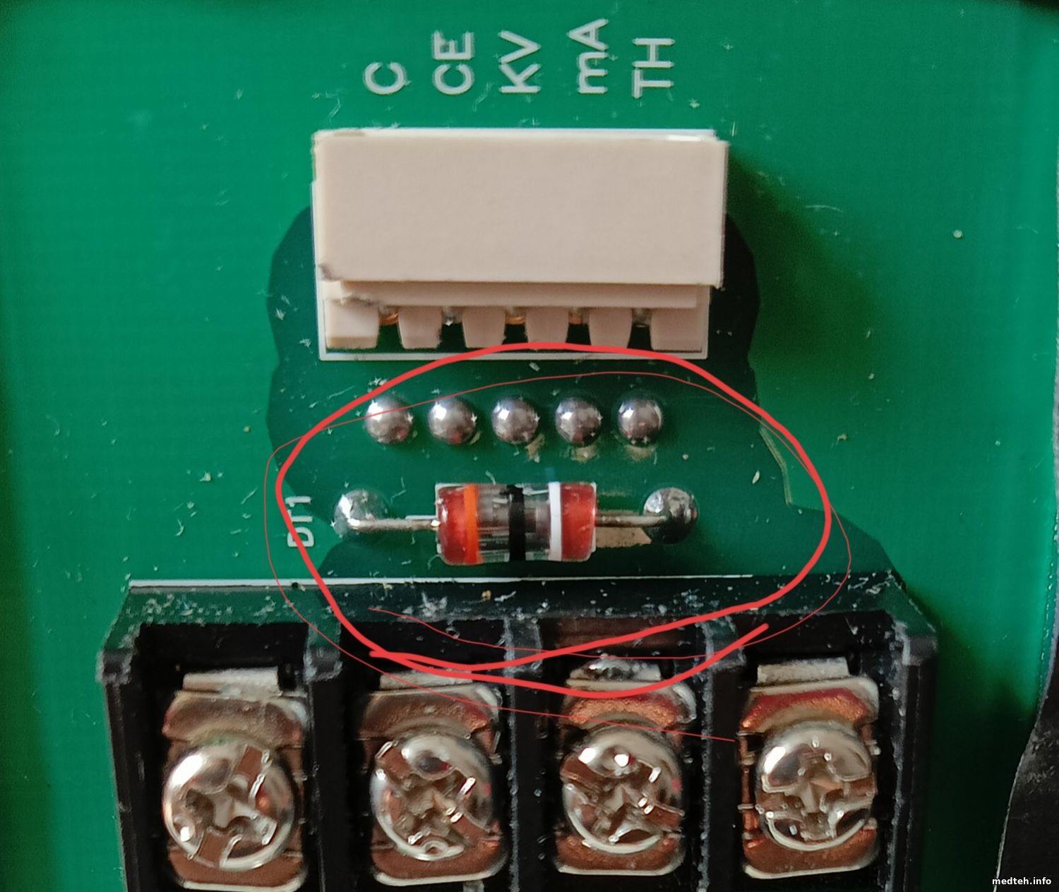

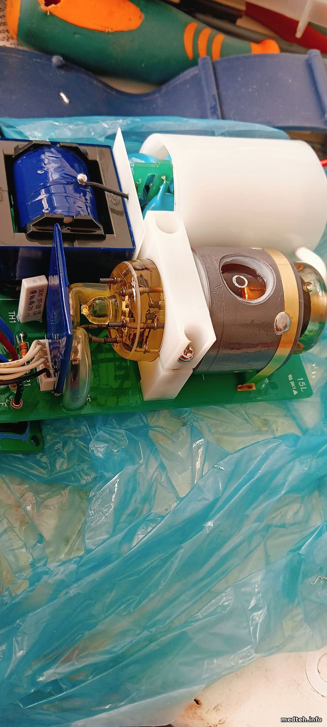

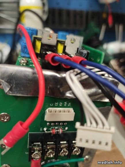

BengallДата: Вторник, 20.Авг.2024, 05:53 | Сообщение # 9
Якутск
Если не секрет, то фото трубки или её название.
Остались ли те, кто вскрывал моноблок
Трубка вроде тошиба D-081b. Кто нибудь знает что это за зверь? Никак не могу понять это стабилитрон или диод, у меня никак не прозванивается, никакой маркировки, стоит между пинами mA и CE
