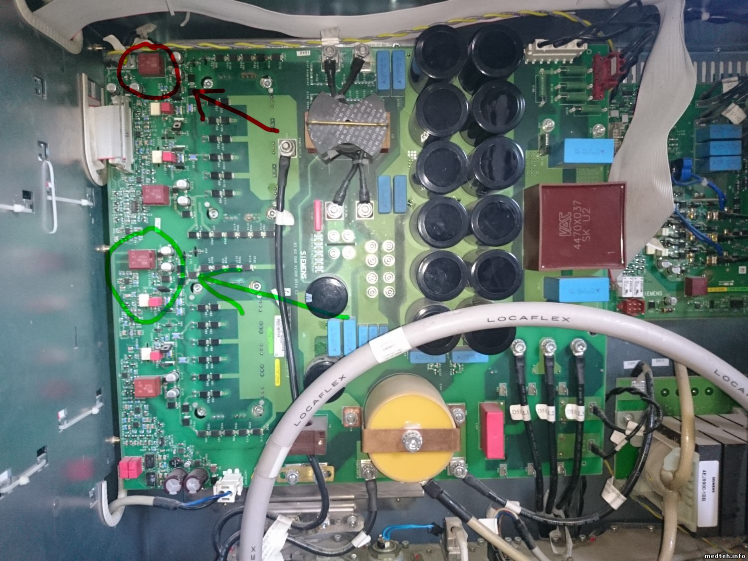

Уважаемые коллеги! Помогите разобраться... полгода назад аппарат выдал ошибку 009. в описании пишут что проблема на плате 510 в низковольтной части. Осмотрев плату увидел вздутый транс который сильно грелся... долго не мог найти такой но нашел поменял все работает 7 месяцев и опять ошибка 009. В этот раз греется точно такой транс на той же плате. поменял , готовность есть работает пару дней и снова ошибка 009 и греется тот же транс. Коллеги может кто сталкивался с подобным поделитесь опытом борьбы с этим недугом. На фото отмечен зеленым транс замененный полгода назад и красным проблемный ireful

Замерил напряжения на блоке питания, на момент кз в обвязке ничего не нашёл. До последней поломки был проведён хилый кабель к аппарату, в момент подачи высокого просаживалось напряжение. Сейчас проложена кабель в разы мощнее.аппарат даёт готовность но не на долго

Доброго времени коллеги, случилась такая же проблема, вышел из строя трансформатор С4728-X004, на плате D510, подскажите пожалуйста кто как обходился, может кто менял на аналог, или может где возможно достать такой транс...
заранее искренне признателен.
