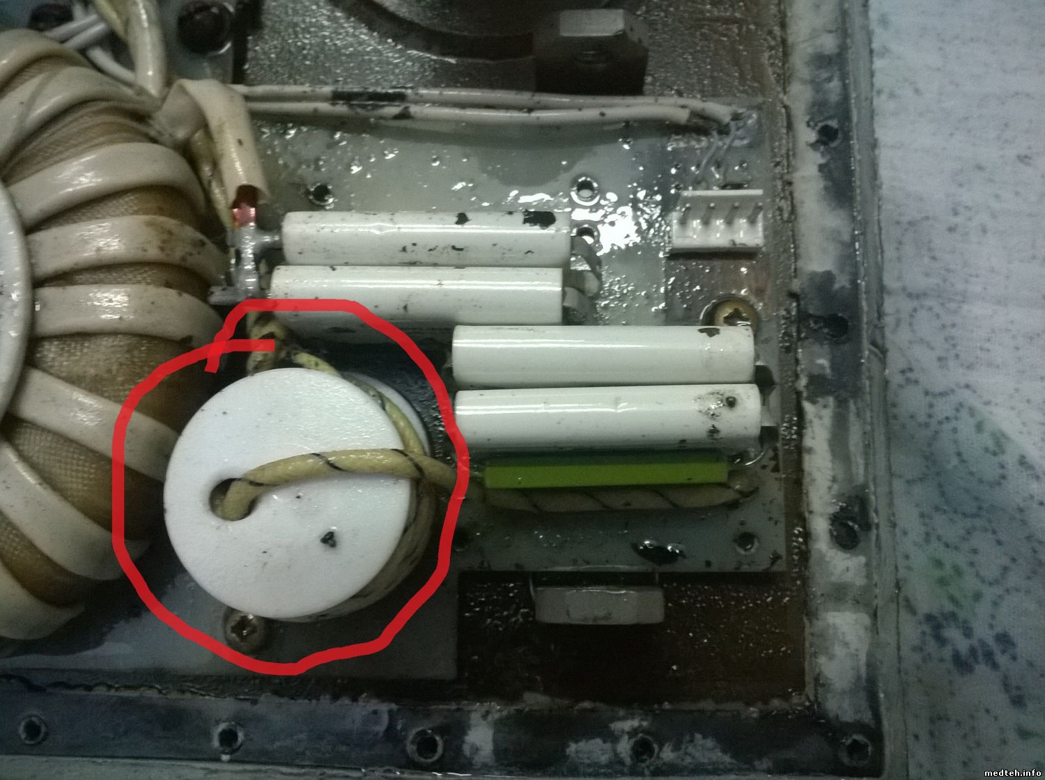

bug_moДата: Воскресенье, 13.Сен.2015, 13:54 | Сообщение # 15
У вас сообщений: 44
ученик)
Город "Х"
измеряю обычным вольтметром китайским. у меня показывал около 500-550 вольт(хотя питание инвертора 400 вольт всего) если напряжение с инвертора будет идти тогда проверьте дроссель который в баке стоит. скорее всего он в обрыве будет. и наверняка снаружи он будет казаться целым пока не размотаете.
